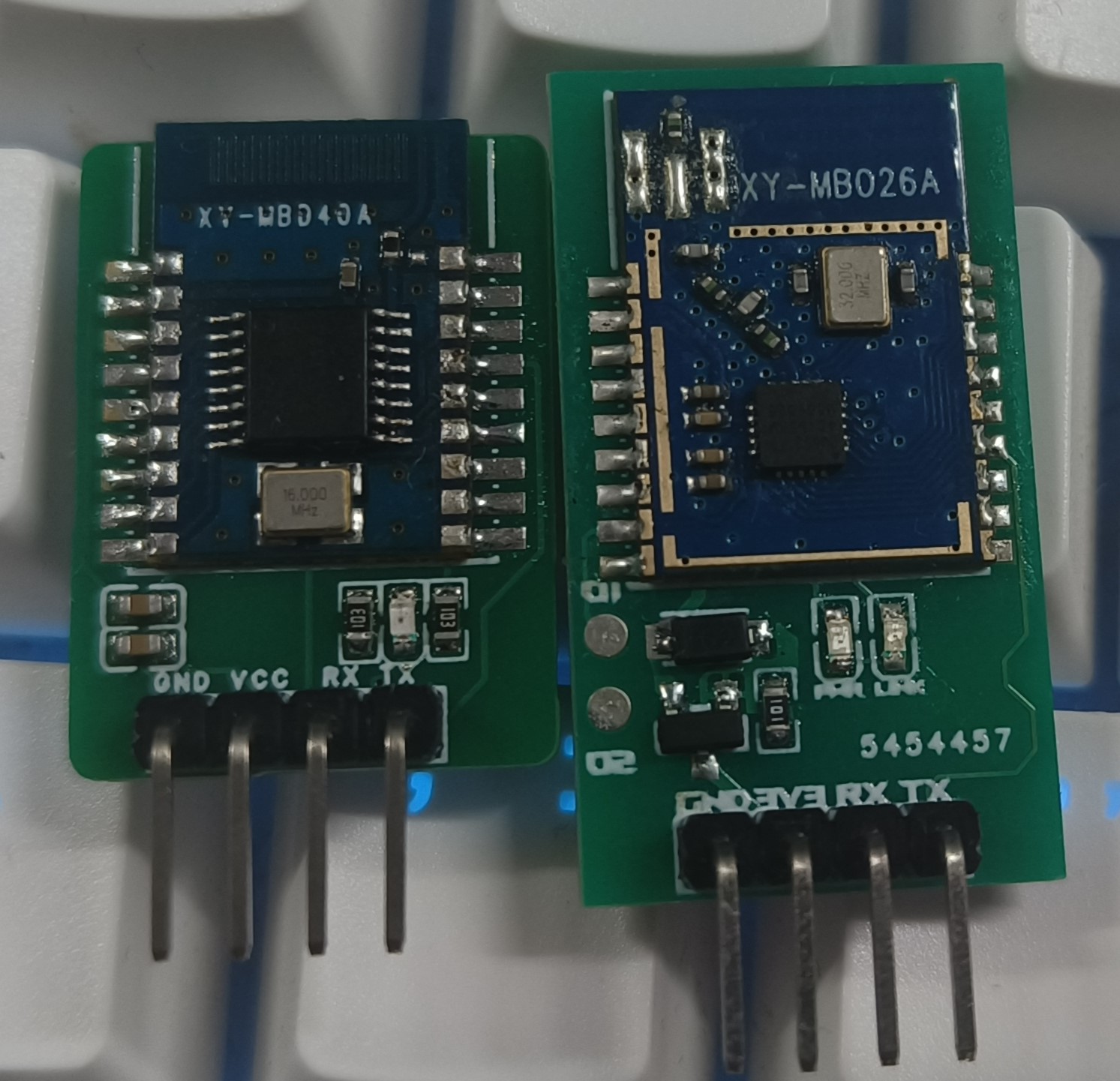

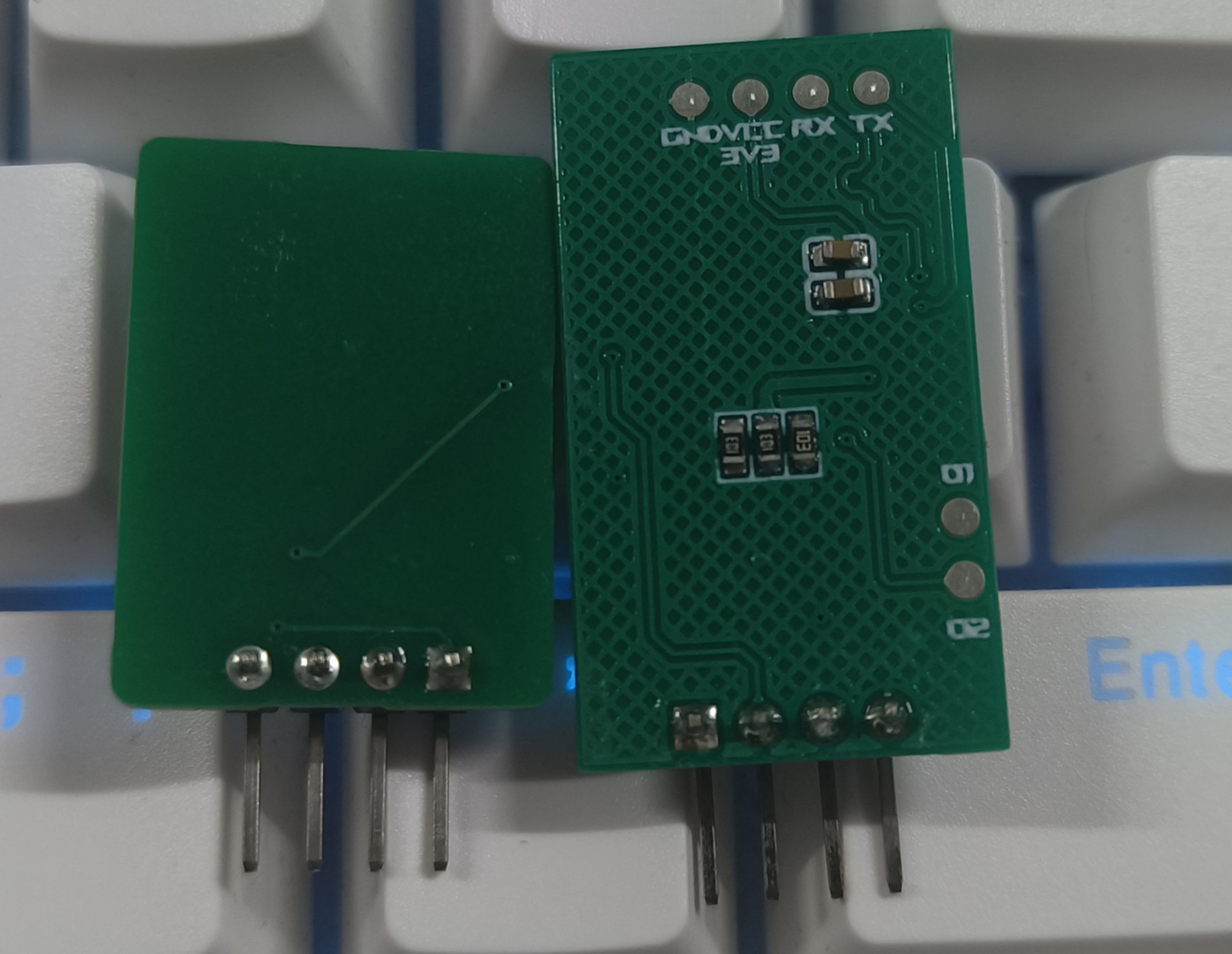

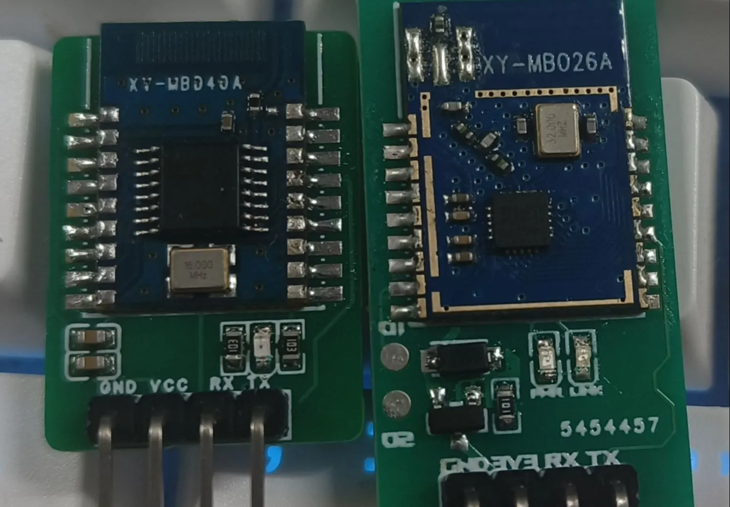

 分为两个板子,xy_mbd40ambo36a
  • 前者画的比较简单,焊盘用的是36a的焊盘,比较大,能用,能实现基本的蓝牙通信,波特率为115200,这个模块貌似不好买了
  • 后者,引出了io1与io2,还有其他功能引脚,尽可能以焊盘的方式引出,还添加了防反接电路,这个模块每个用户大概都能低价买一个,即使是原价也很便宜
