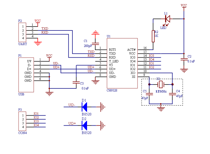

原理图参考手册示例电路设计(手册中的示例电路如下图)
(上面的是手册里的参考电路,下面的电路全部是本工程电路)
1、在设计时为节省空间,阻容及发光二极管全部使用0402封装。
2、下图中D1、D2在本工程中删去了。

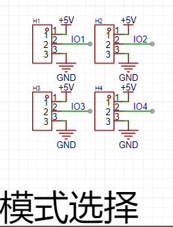

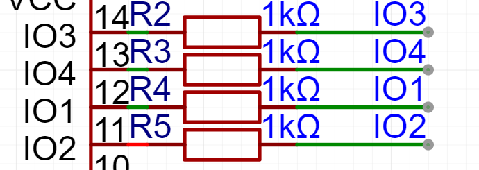

4、本模块是作为测试用的小板子,想要测试全部模式,所以留出了这么几个接口,若是做成键盘,直接IO1上拉、IO2下拉、IO3上拉、IO4上拉
  为防止出事,我在IO口那里加了个1k的限流电阻

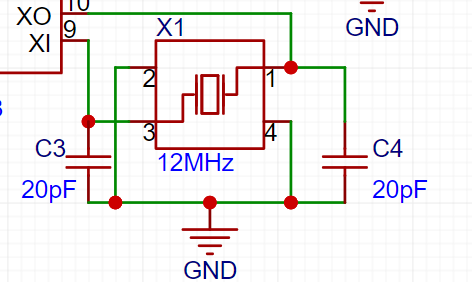

5、晶振部分emm怎么说呢,手册里说的是芯片内置晶振,可以不焊,但是实测不焊晶振就识别不了,因为很听劝的预留了,所以验证成功了
  参考电路的匹配电容是47pf,手册里说是20到47,因此我用了20pf

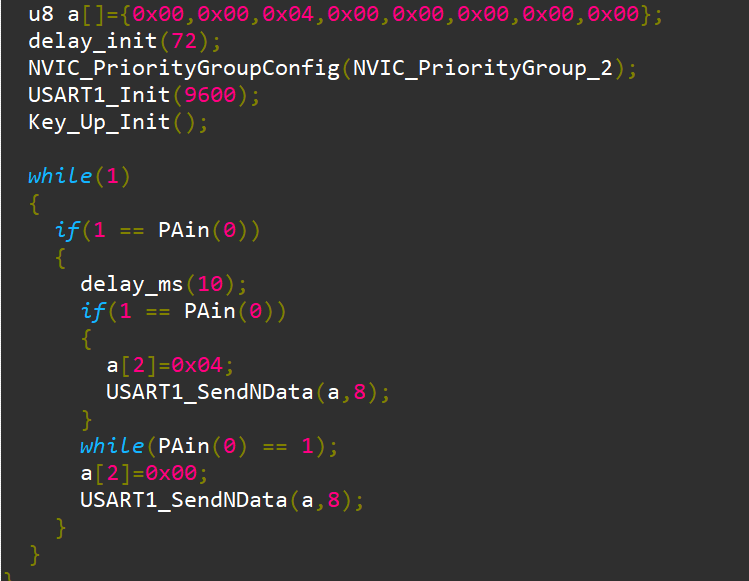

对于该芯片而言,需要8个字节来表示按下了什么按键,给数组a的数据表示的是按下大写字母A(需要什么键值需要具体查阅相关技术文档)
该芯片的默认波特率是9600,因此控制器的波特率也设为9600
按下按键时把数组发送出去表示按下按键A,松手之后把第三个字节归零,再发送出去表示松开按键
