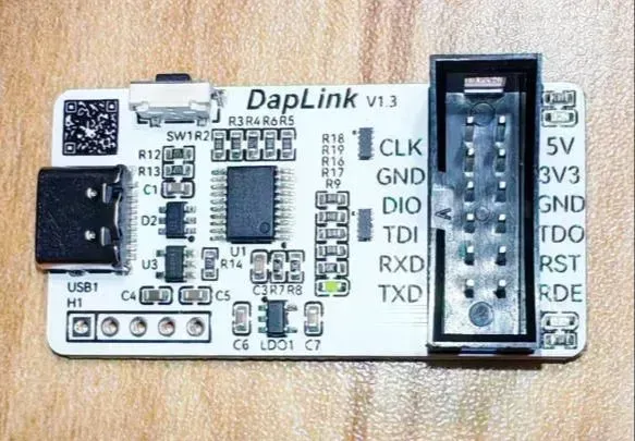

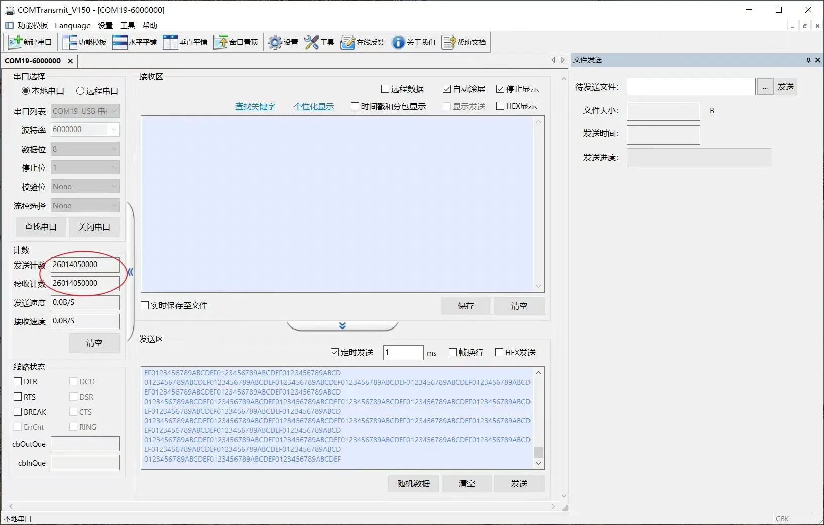

基于AT32F425F8的DapLink,无需晶振,高速串口,6Mbps连续收发24小时不丢数据(数据量260亿字节),平均速度294KBytes/S
简介:基于AT32F425F8的DapLink,无需晶振,高速串口,6Mbps连续收发24小时不丢数据(数据量260亿字节),平均速度294KBytes/S

串口回环收发压力测试:
Uart

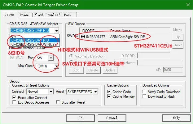

MDK使用示例:
SWD接口
JTAG接口

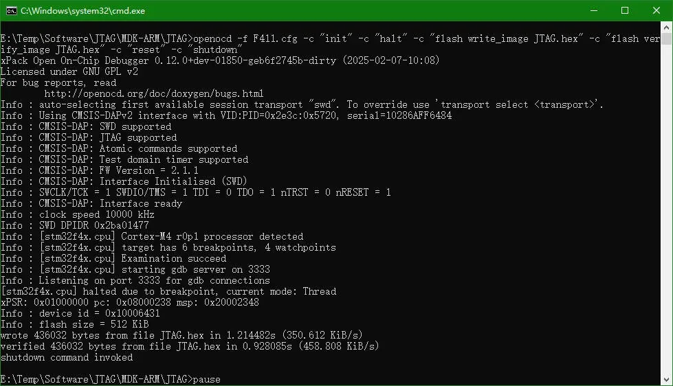

OpenOCD 校验速度:458.8KByes/S 编程速度:350.6KBytes/S(这里预先进行了一次整片擦除加编程,所以这个速度可以约等于SWD访问RAM的速度) 和pwlink2 lite相当
OpenOCD_RW
复刻成本低,制作容易.
支持基础的SWD,JTAG调试功能,同时支持HID和WINUSB
支持绝大部分Cortex-M内核芯片,已测试过MSPM0L1306,SWM34VET6(M33内核)
使用JTAG接口配合OpenOCD甚至可以烧录FPGA(具体方法请搜索互联网)
CDC串口在SWD/JTAG下载时可以任意开关不会卡死串口调试软件
