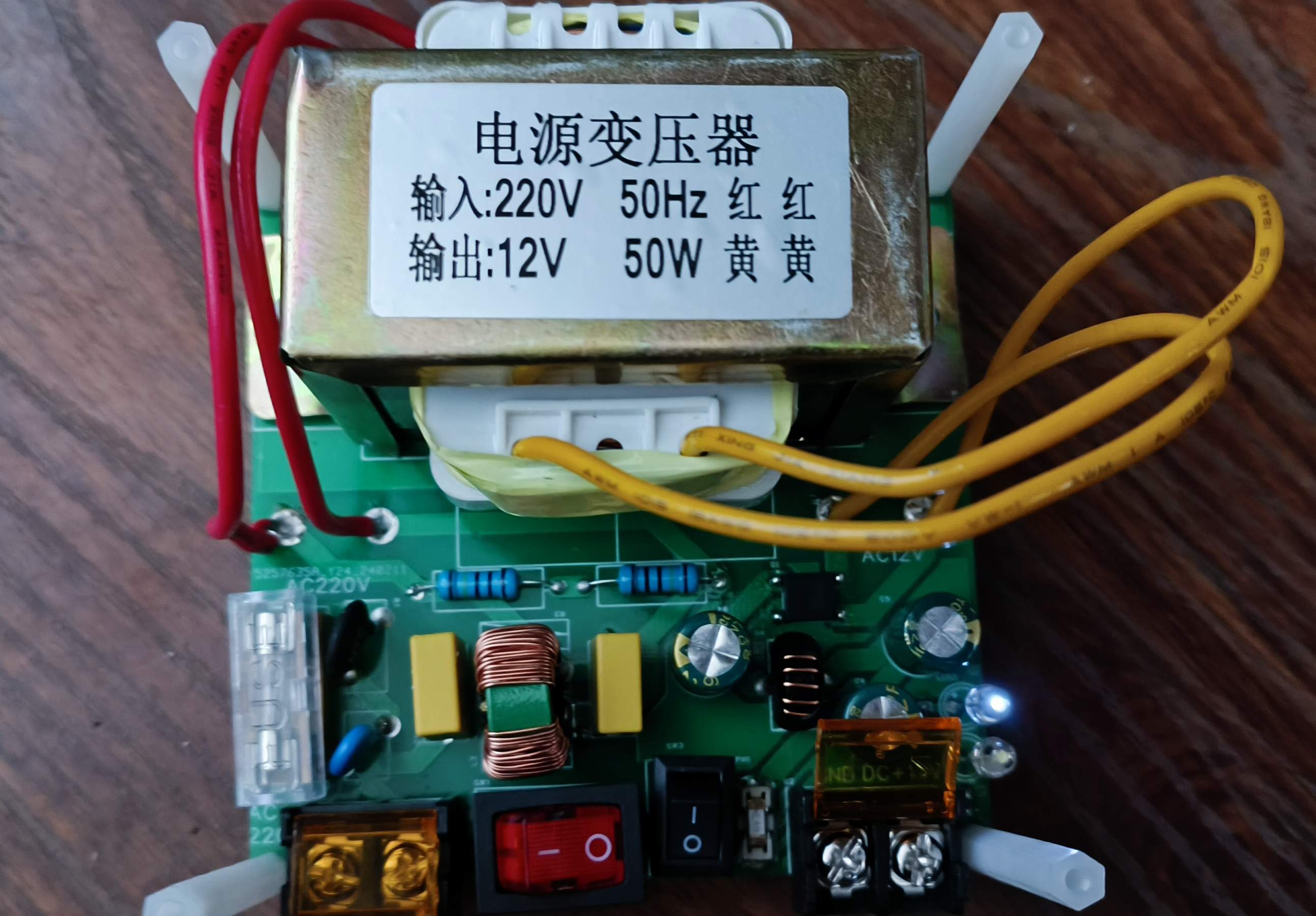

220V--12V变压器电源

这其实是第二版了,欢迎大家讨论指导。(唯一群289917684)
简介:这其实是第二版了,欢迎大家讨论指导。(唯一群289917684)

这其实是第二版了,之前12V处的开关用的是跟220V一样的,结果发现开关灯不亮才发现自己用错了,在12V前后加了亮,是可以用来观察是否有余电,相加一个断电后能很快把余电用完的电路,目前没什么思路,输出其实在18V,后面会在加稳压芯片,欢迎大家讨论指导。(唯一群289917684)
