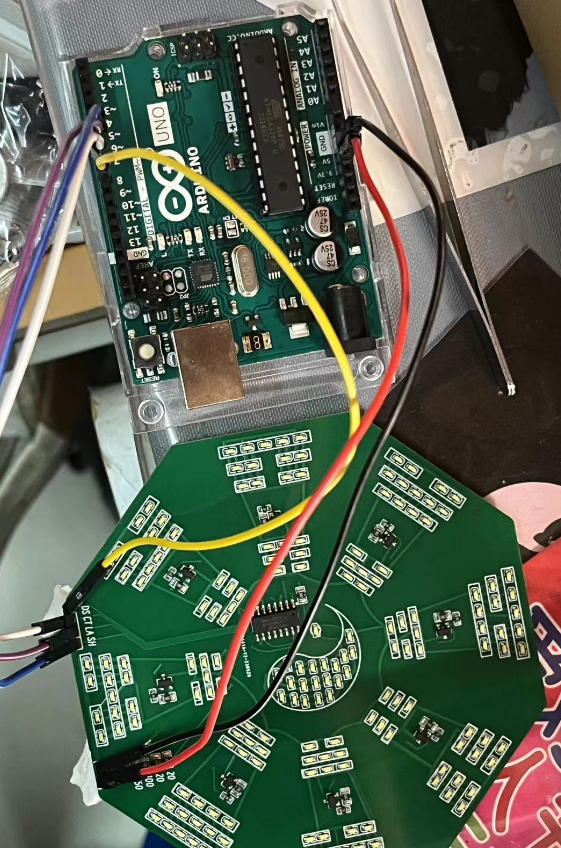

一个通过了SMT和面板的八卦灯设计,适合做装饰品和学习用
简介:一个通过了SMT和面板的八卦灯设计,适合做装饰品和学习用
创建时间:2023-05-19 14:58:02更新时间:2023-06-07 14:49:32

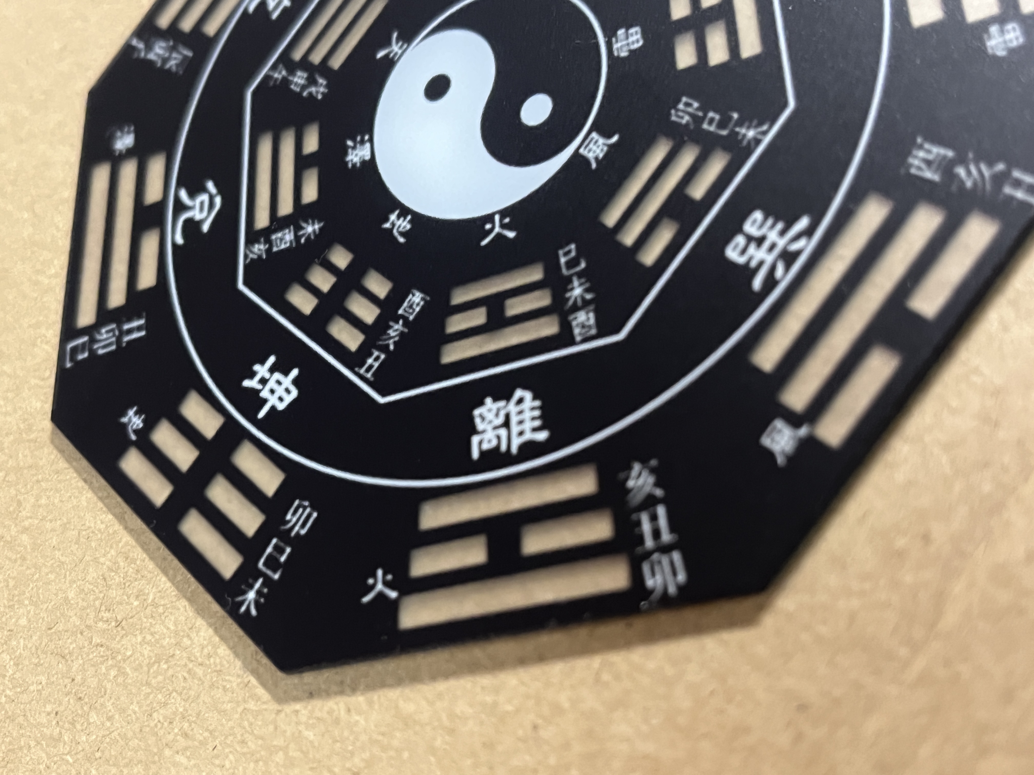

写个简介吧。做了一个会随机停的八卦灯,程序很简单,可以拿去学习。
面板在嘉立创打印的非常棒!!!
效果:https://www.bilibili.com/video/BV1YW4y1R7Gu/?spm_id_from=333.337.search-card.all.click
程序如下:
// 定义74HC595芯片引脚与Arduino引脚的对应关系
#define DS 8
#define OE 7
#define STCP 6
#define SHCP 5
// 定义要输出的数据
byte data[] = {
  0b11111110,
  0b01111111,
  0b10111111,
  0b11011111,
  0b11101111,
  0b11111101,
  0b11111011,
  0b11110111,
void setup() {
randomSeed(analogRead(0));
  // 初始化74HC595芯片引脚
  pinMode(DS, OUTPUT);
  pinMode(OE, OUTPUT);
  pinMode(STCP, OUTPUT);
  pinMode(SHCP, OUTPUT);
  pinMode(2, INPUT_PULLUP);
  // 关闭输出使能
  digitalWrite(OE, LOW);
        for (int i = 0; i < 8; i++) {
        digitalWrite(STCP, LOW);
        shiftOut(DS, SHCP, MSBFIRST, 0xff);
        digitalWrite(STCP, HIGH);
void loop() {
  // 高速循环3秒
  if (digitalRead(2) == 0) {
    int stop = random(8);  //定义在第几个灯停下
    for (int a = 0; a < 11; a++) {
        shiftOut(DS, SHCP, MSBFIRST, data[i]);
        delay(a * 10);
      if (a == 10) {
        for (int a = 1; a < 6; a++) {
            delay(a * 100);
        for (int loop_end = 1; loop_end < 9; loop_end++) {
          if (loop_end == stop) {
            shiftOut(DS, SHCP, MSBFIRST, data[stop - 1]);
            break;
          } else {
            shiftOut(DS, SHCP, MSBFIRST, data[loop_end - 1]);
            delay(600);
