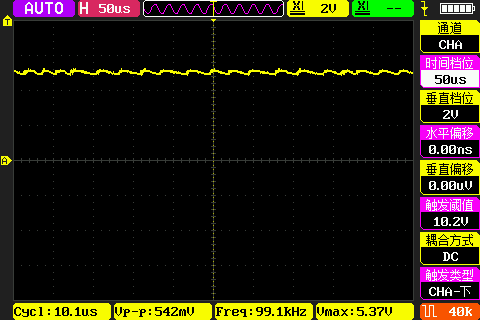

实测纹波有点大,目前没啥大问题,有需要可以加电容滤波一下
