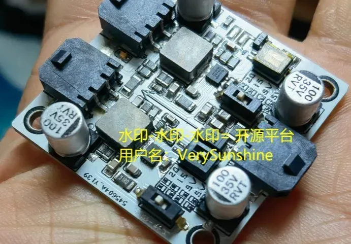

1:模块介绍
单路降压模块,3厘米长,1.5厘米宽,采用铝基板单面加工,使用连接器与自己设计的电路相连。
4.0V 至 32V 工作输入范围
0.5V 至 30V 输出电压范围
6A 输出电流

3:模块模型说明
模块体积小,需要倒插,高度已经计算好没问题。如图3-1所示,短接点在AB两个字母上面,左上角有标识短接位置和输出电压关系。
