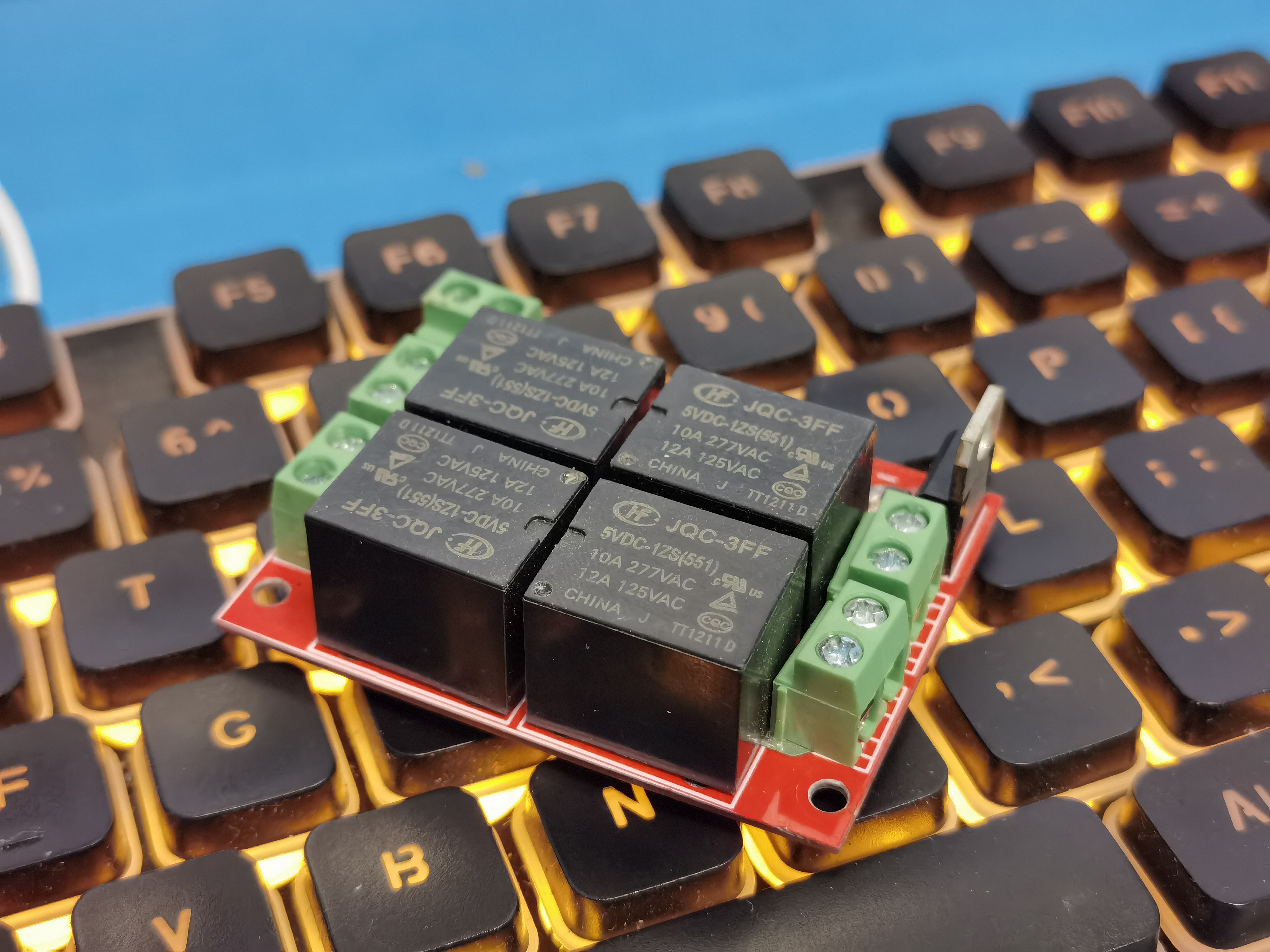

非遥控的小孩开的童车,改装遥控童车的方案。大电流驱动。
简介:非遥控的小孩开的童车,改装遥控童车的方案。大电流驱动。
创建时间:2022-09-23 23:30:17更新时间:2022-09-26 17:45:38

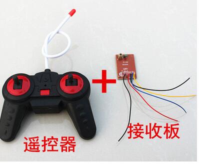

这种车 没办法遥控控制的
买个遥控器:

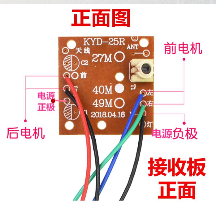

接线在这里:
前电机的两根线直接接到电路板上CN1上(可以焊接上去)
后电机的两根线直接接到电路板上CN2上(可以焊接上去)
接受电路的供电电源在H2引出
POW为12V强劲的电源电池输入
CN3 为前电机的两根线
CN4 为后电机的两根线
H3是预留的接口,可以改成单片机控制
