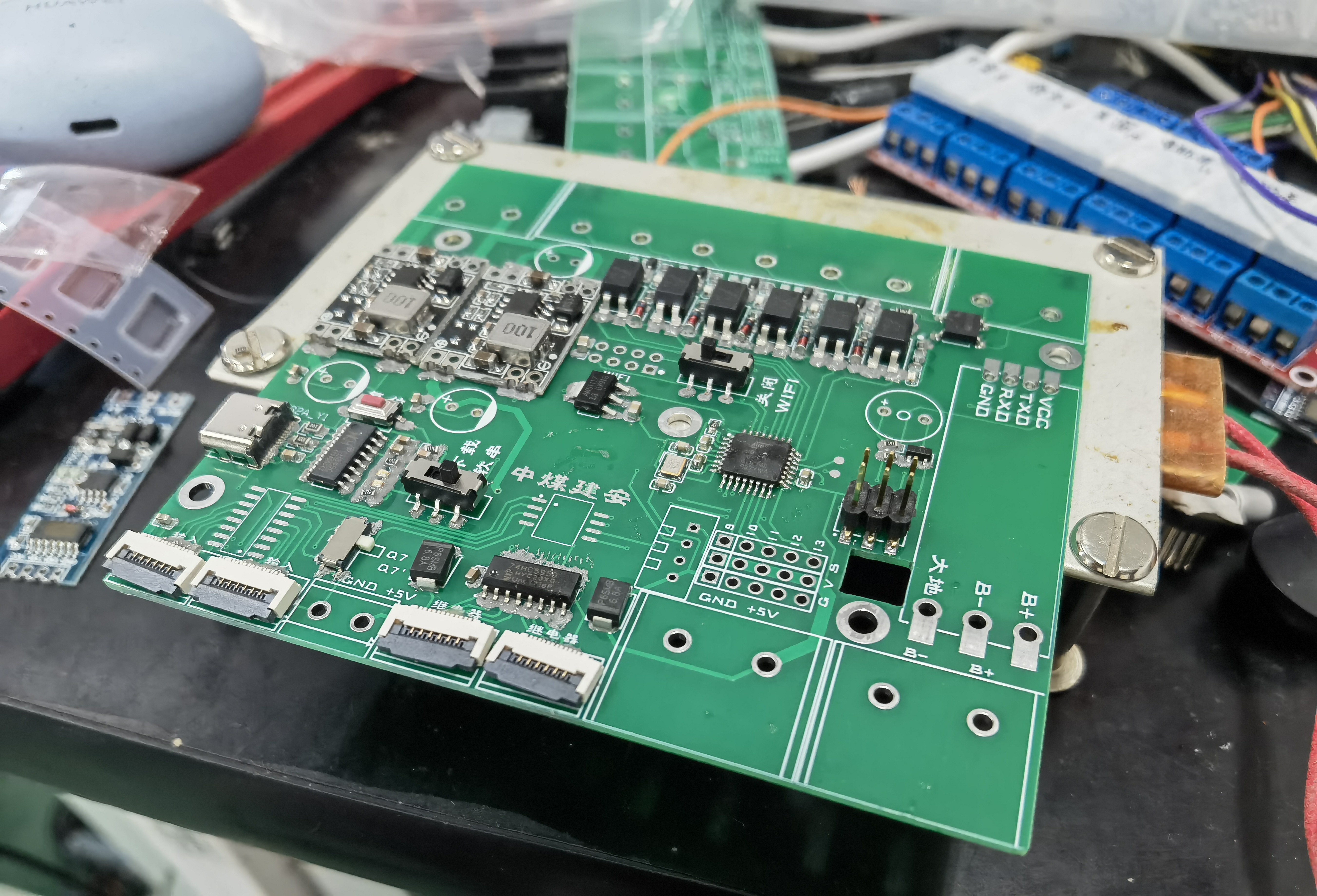

关键的技术创新之一是使用立创EDA设计的电路板从嘉立创打样,这为系统提供了高效而可靠的硬件支持。
焊接流程:

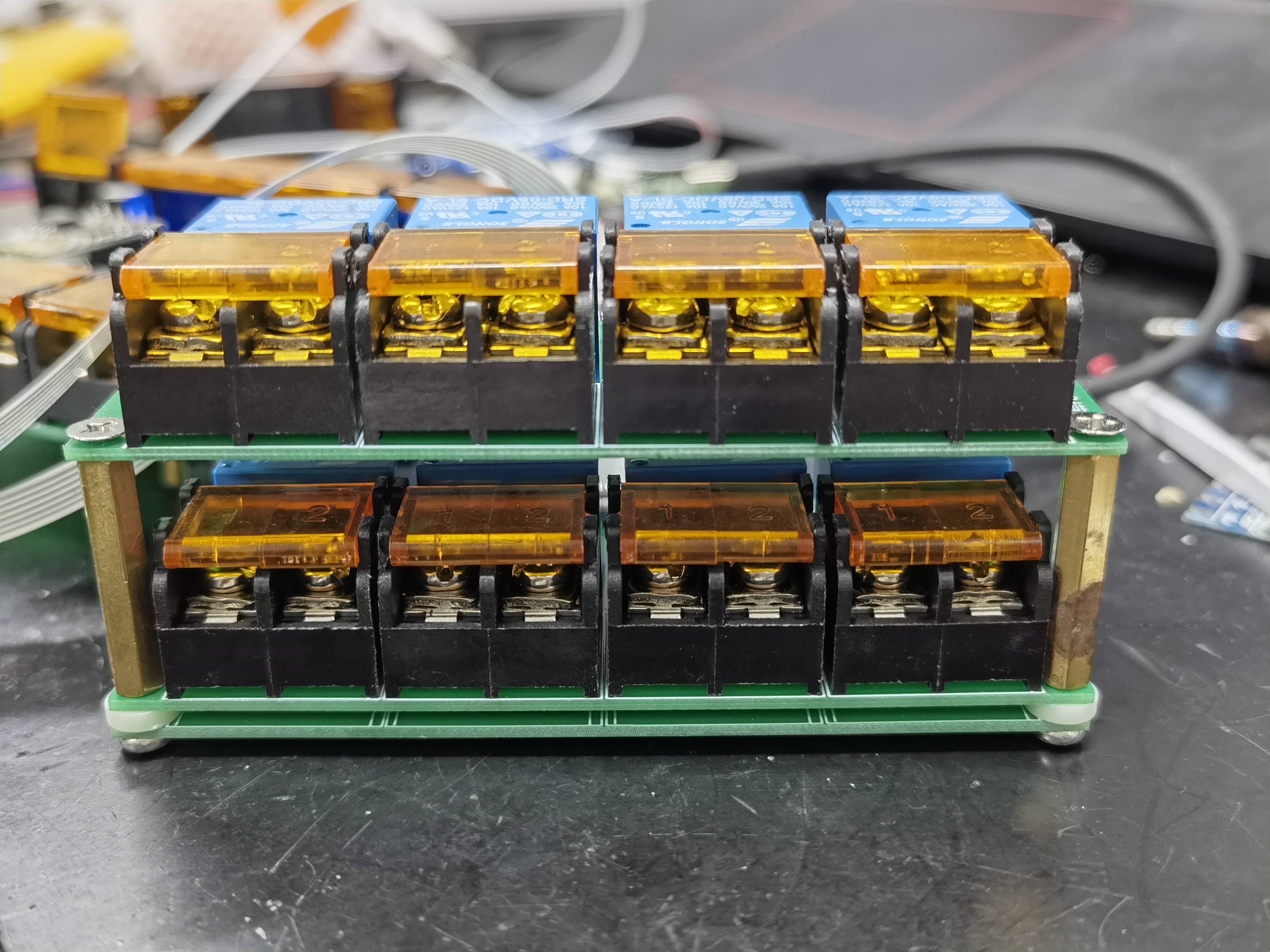

首先使用铁板烧焊接贴片元器件

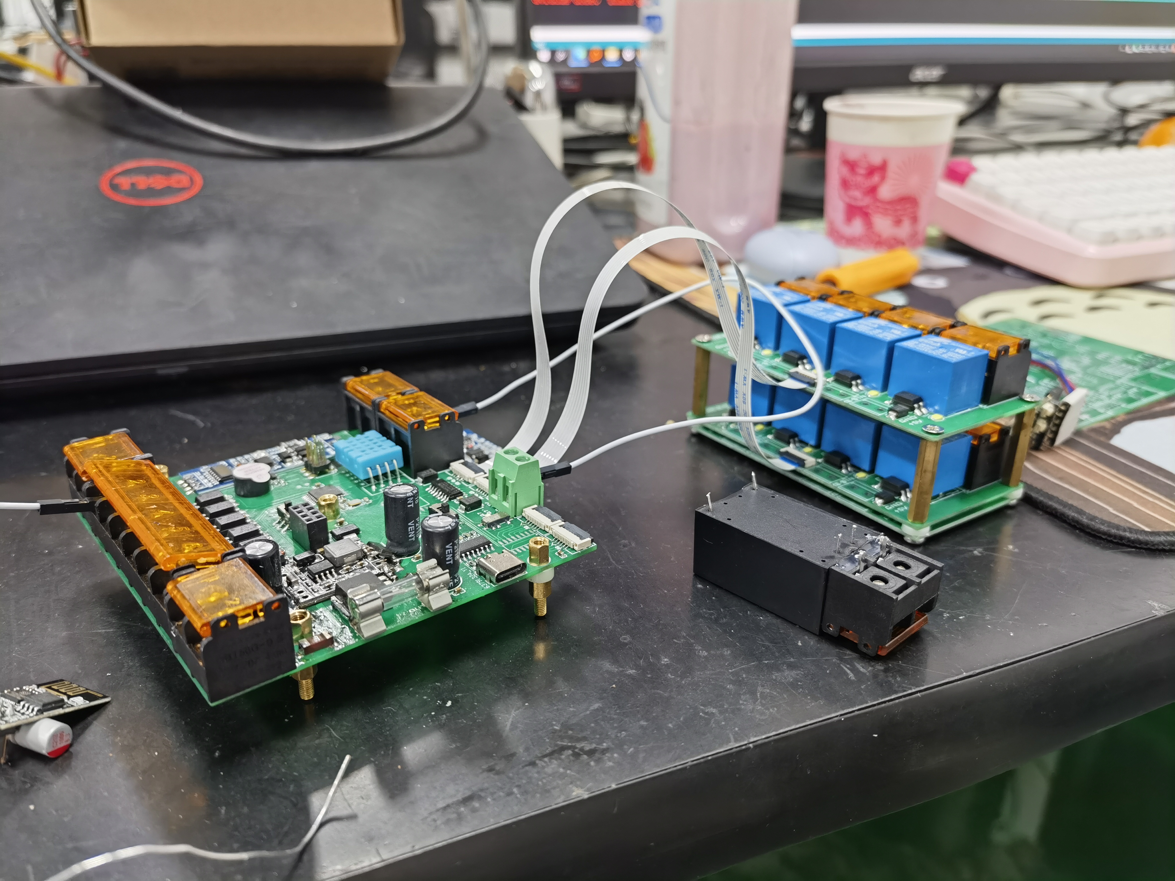

分离式的设计,保证元器件可以进行方便的拆解替换,同时每个继电器都有保护。使用了ESP8266接收云端信息,使用ADRUINO处理信息控制设备
信号输入检测记得,不要加稳压二极管不然出问题
还有就是不要加一些用不到的开关,时间一长你就忘记了哪个开关是干啥用的了!!!
云端控制界面教程:
程序说明
因为程序的内部流通性质,附件上传的是ATMEGA2560的程序,可以链接阿里云物联网控制引脚输出信号!!
需要修该的就是三元组信息!!
