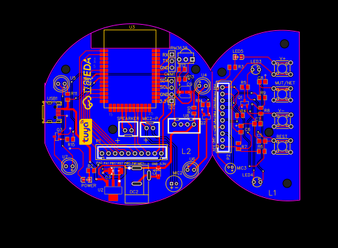

按照涂鸦活动设计的分层电路图。2层,长度10CM以内,电源层,芯片层,喇叭层,按键层。 35MM,32MM直径
简介:按照涂鸦活动设计的分层电路图。2层,长度10CM以内,电源层,芯片层,喇叭层,按键层。 35MM,32MM直径
创建时间:2021-11-22 22:13:42更新时间:2021-12-21 11:53:17
B站视频
一、主要特点
语言控制红外家电、询问天气等人机交互功能,需要连接到wifi网络。
二、设计过程
计划设计下3D模型,无赖,不会。
在网上买了一个现成的白色灯罩,尺寸底部大约8cm直径,高度12cm。
设计电路板计划分为4部分,第一部分电源,主要是提供5V电压与3.3V电压,有条件的可以配置电池。
第二部分为芯片板子,主要是主控芯片与红外发射模块以及接线底座。
第三部分就是一个扬声器,带音腔的,计划在增加一块引导声音塑料,曲面的,不晓得怎么描述。。。,节约成本,算了。
第四部门主要是按钮部分,以及led灯效果。
麦克风一个是活动的,另一个是焊接在第四部分上,
考虑到设计PBC尺寸小于10CM,拼接板子单块需要大余7CM,
只能融合成2部分。
