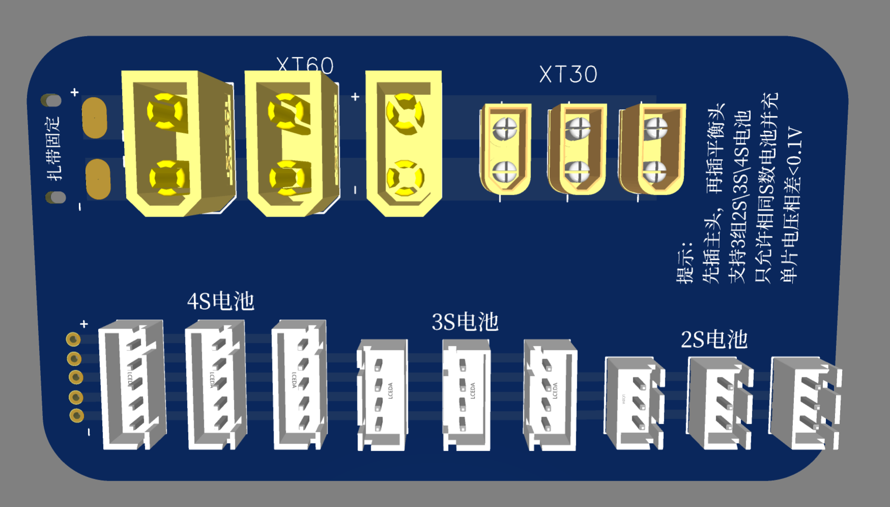

航模电池并充板,可以多块一起充电。
简介:航模电池并充板,可以多块一起充电。
创建时间:2020-11-20 10:49:20更新时间:2023-02-15 09:47:14
航模电池并充板、延长板,可以2-3块相同电池一起充电。
建议同容量、相近电压的电池一起充。
带32V  8A保险丝,达到短接保护,建议采用自恢复型的。  或者换成二极管达到反接保护。
提示:
先插主头,再插平衡头
支持3组2S\3S\4S电池
只允许相同S数电池并充
单片电压相差<0.1V
