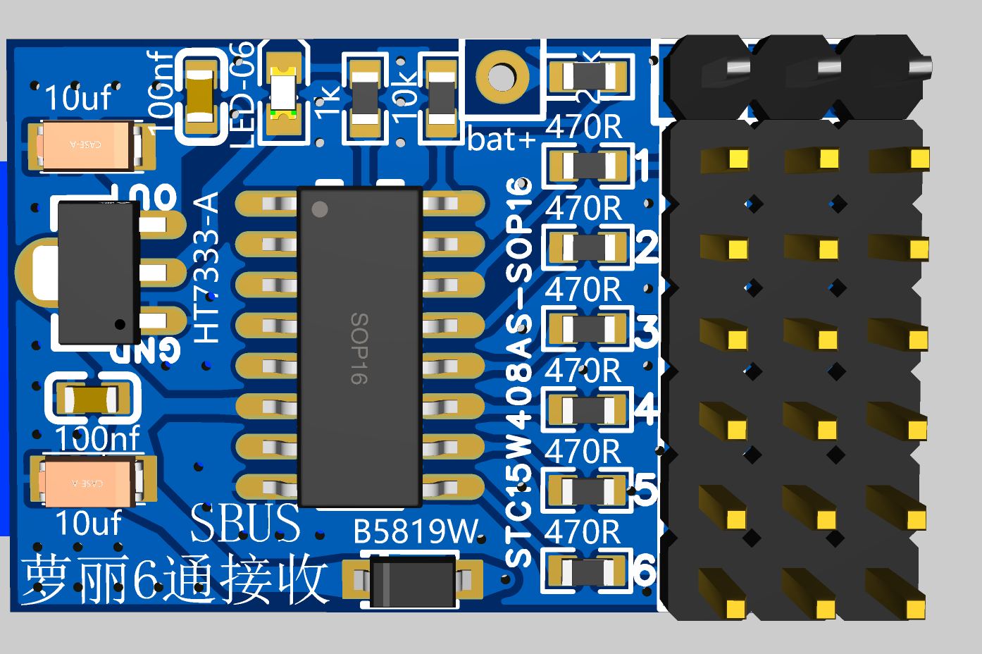

萝莉三代接收机,6通道、8通道,多协议可对频
简介:萝莉三代接收机,6通道、8通道,多协议可对频
创建时间:2023-02-04 13:58:43更新时间:2023-02-10 17:02:47
萝莉三代接收机,6通道、8通道,多协议可对频: loli协议
有的集成sbus输出,可以接飞控。
有的集成MOS管驱动有刷电机,适合微型小飞机。
有的集成双BEC 达到2A输出。
注意,使用的模块与NRF24L01不同,为国产的兼容模块,引脚有两种,这种与原版顺序不一致的(带PA 远距离)。
##1
目前已完成  6通道、6通道带SBUS版绘制和打板,其它功能集成接收机后续增加。。。。
固件经测试后放出,也可自行网络寻找 萝丽大神 提供或他人修改的 源码、固件。
