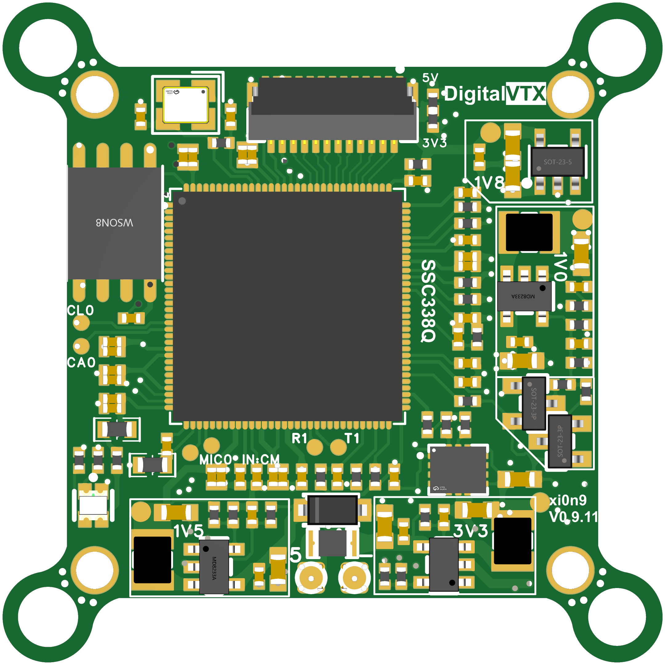

天空端VTX
主控:SSC338Q、(兼容SSC30KQ)
性能参数:解码能力4K@20; 当前固件+imx415支持1920x816@ 120fps,1920x1080@ 90fps,2560x1440@ 60fps,3840*2160@ 20fps
闪存:GD25Q128ESIG/W25Q128JVSQ (NOR FLASH,16MB),或GD25Q256EWIGR(NOR FLASH,32MB)
陀螺仪:ICM-42670P,可用于视频增稳(后期)
降压BEC:MP9447/MP4470,输入建议7.4~30V --> 5V 5A
TF扩展:最大256GB,用于固件升级,存储录像
主板安装孔:30.5X30.5mm M3孔(可掰掉),25.5X25.5mm M2孔。
板子尺寸:28.5x28.5mm ,参考dji O3尺寸。
主要元器件集中单面板设计方便加热台焊接或发立创SMT,背面仅少数几个阻容 和接口座。

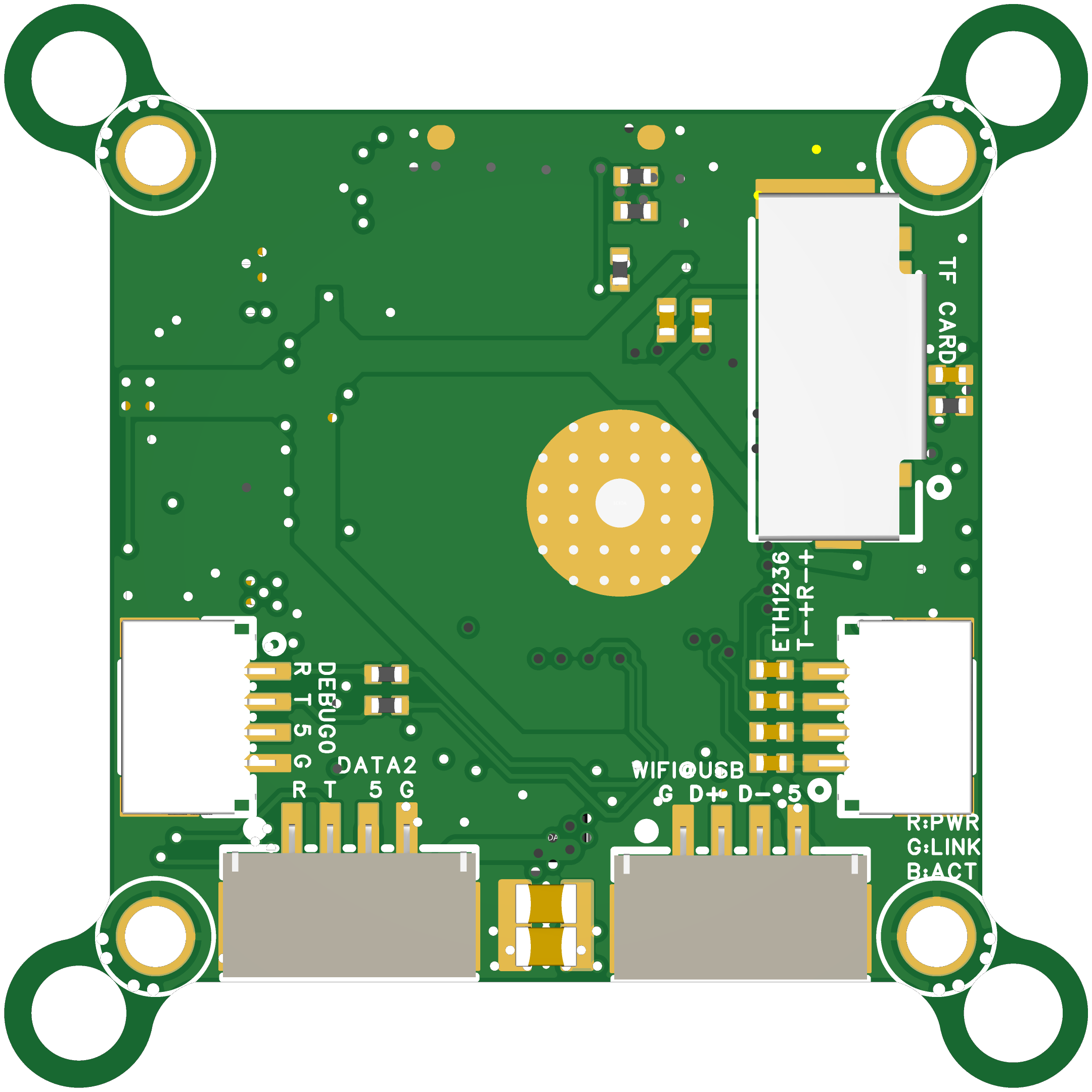

摄像头接口: FPC 25P 0.3mm ,主板用翻盖下接,摄像头用前插后压下接(另需购买FPC 0.3MM间距的25p排线 方向同向  长度12-20mm)。
TELEMETY 数传串口:1.25mm 4P(或带锁扣的GH1.25 4P),支持BF、INAV、ardupilot飞控输出的MAVLINK协议的飞行状态数据,也可接飞控输出的MSPOSD叠加数据到图像上。
usb WiFi接口:1.25mm 4P(或带锁扣的GH1.25 4P) ,连接rtl8812au、rtl8812eu等芯片的无线WiFi网卡。
ETH 网络接口:sh1.0 4P ,通过网线连接到主控进行调试配置。
debug调试接口:sh1.0 4P,连接串口工具进入主控控制台进行调试配置

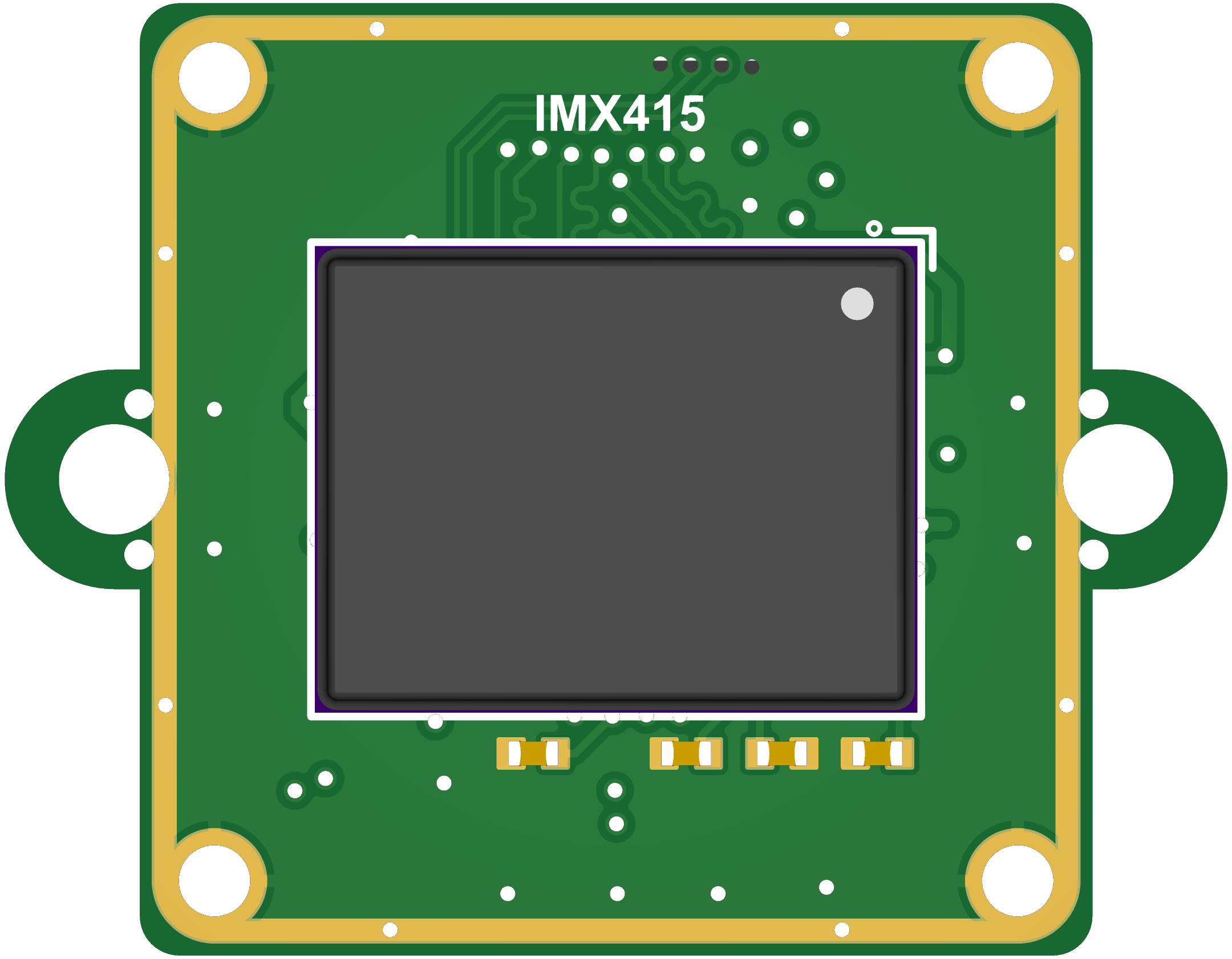

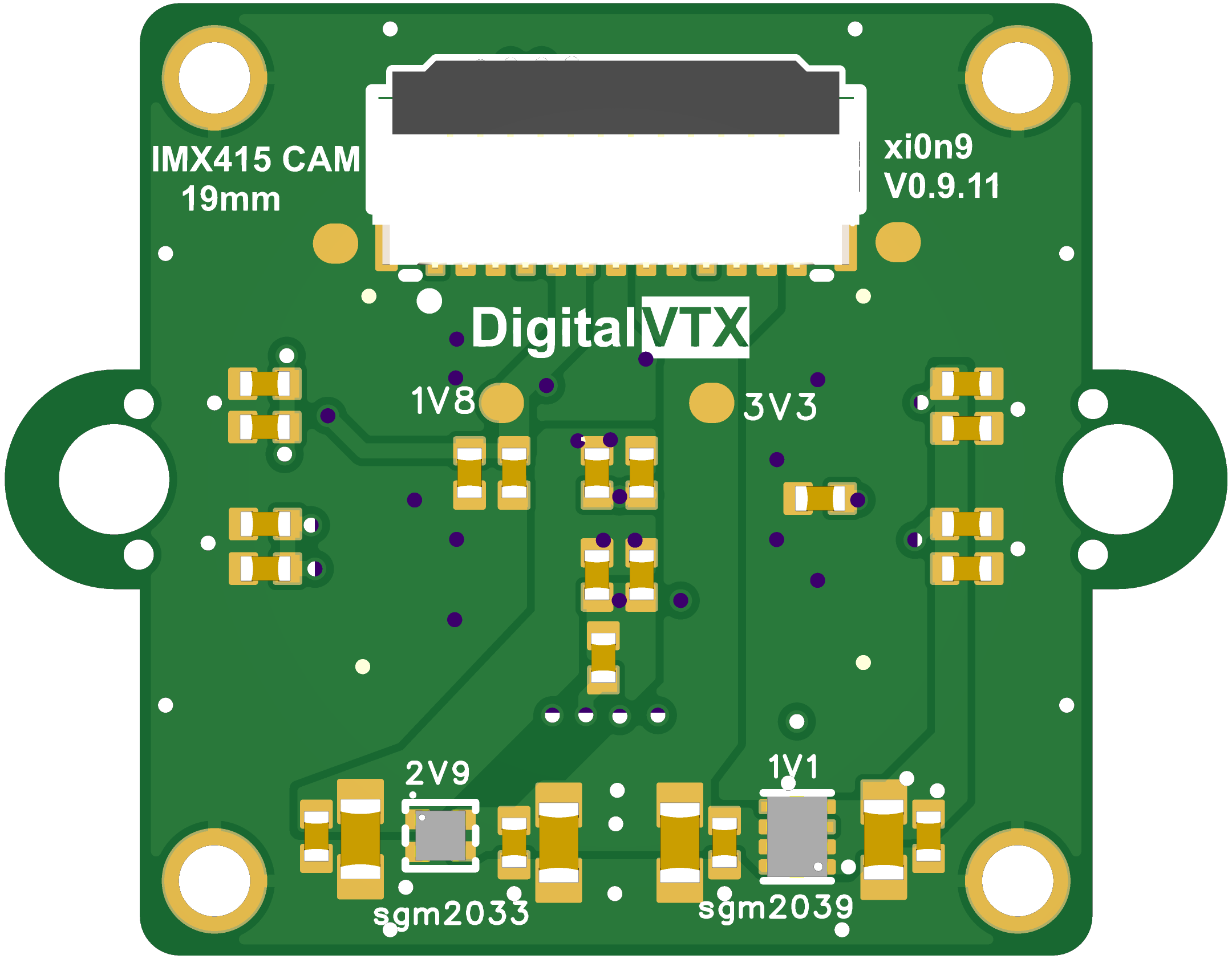

摄像头
sensor:索尼IMX415 ,当前固件使用1280x720p 120fps,可达最低延迟,35ms左右(接收端用radxa zero3w与144HZ屏)。
摄像头接口: FPC 25P 0.3mm,前插后压下接。
摄像头安装使用3d打印件,19mm摄像头外壳,孔距16,1.4螺丝。(兼容监控通用的M12镜头座)
