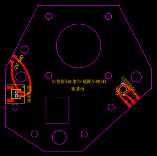

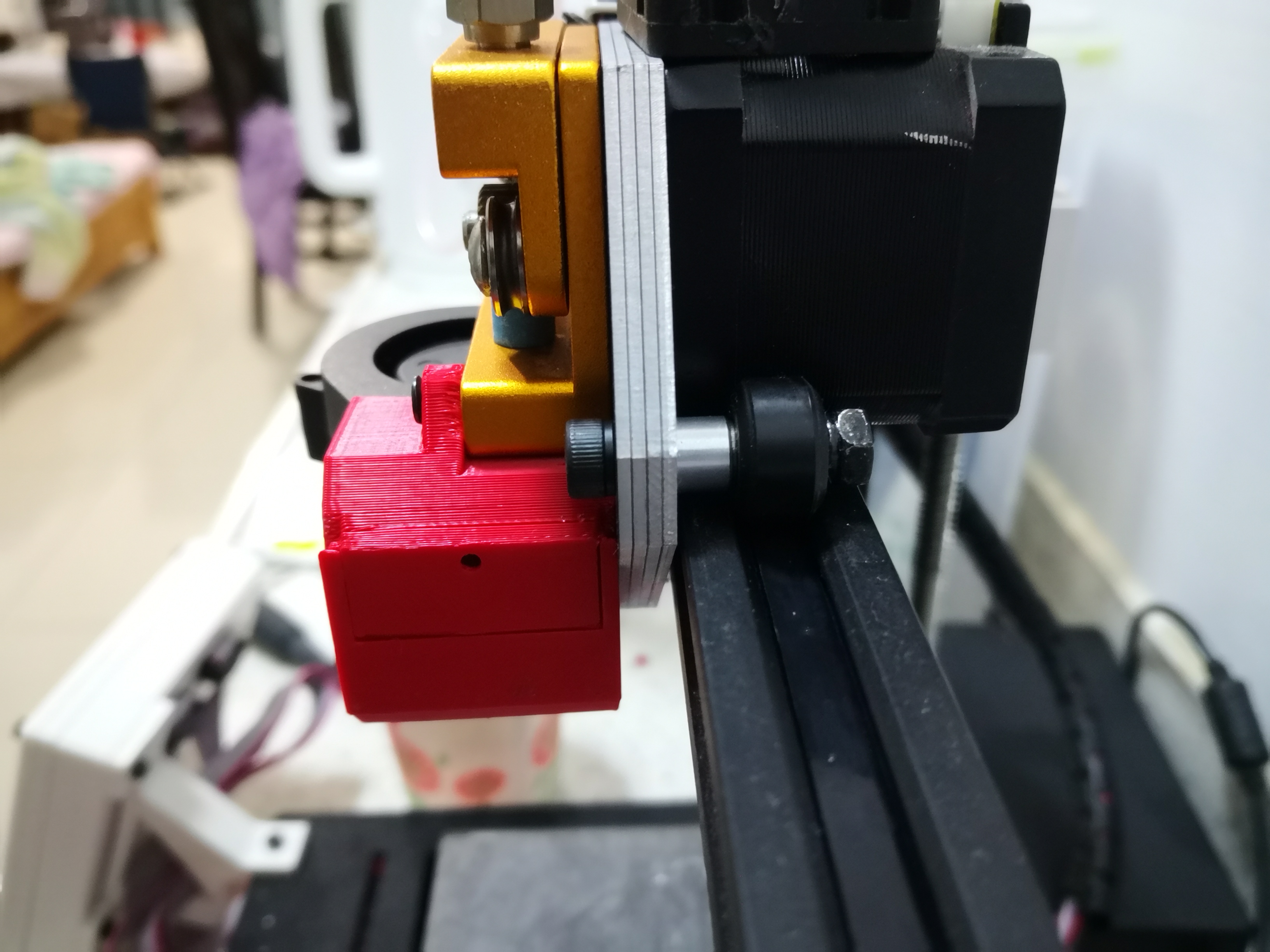

小树3D打印机原装X滑车为TPU打印材质,日积月累容易变形 虚位大增,打印非常不利,随寻找解决方案。
最终用小鲁班的滑车固定板不错,挤出机重心落在X轴上方(图中40mm厚度的42步进电机后来换了30以内的),我改造后一直在用。

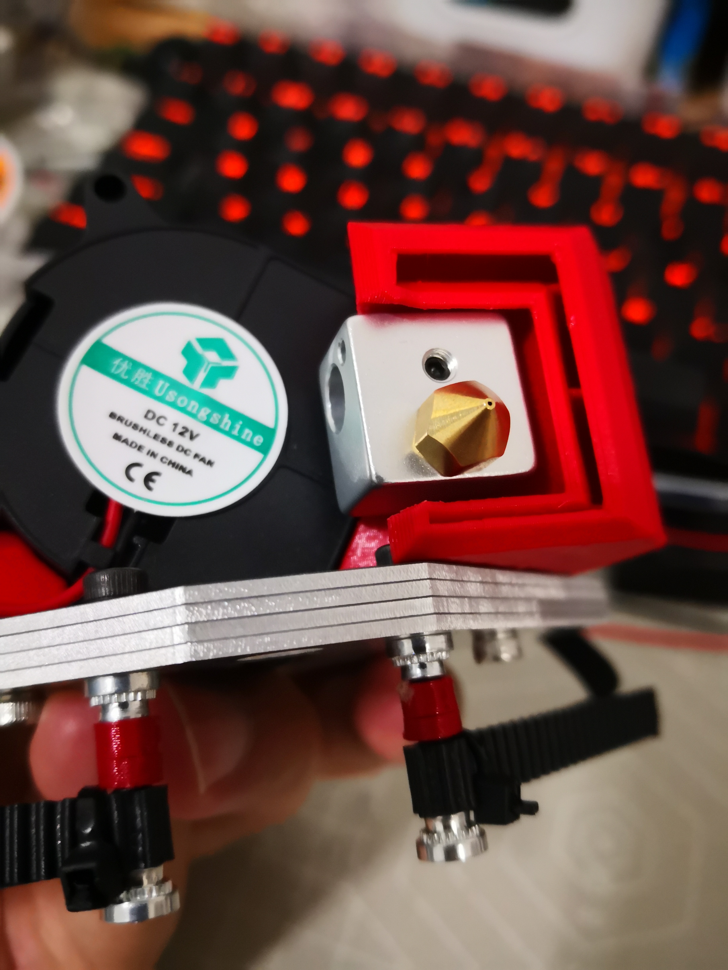

小树的挤出喉管(长度4cm) 、散热整流罩stl文件、30涡轮风扇也都需要改造适配  可参照小鲁班开源的材料。
下单材质打铝基板,为匹配厚度可4片叠起来用。
