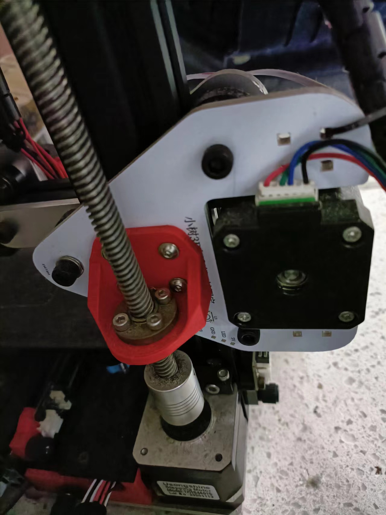

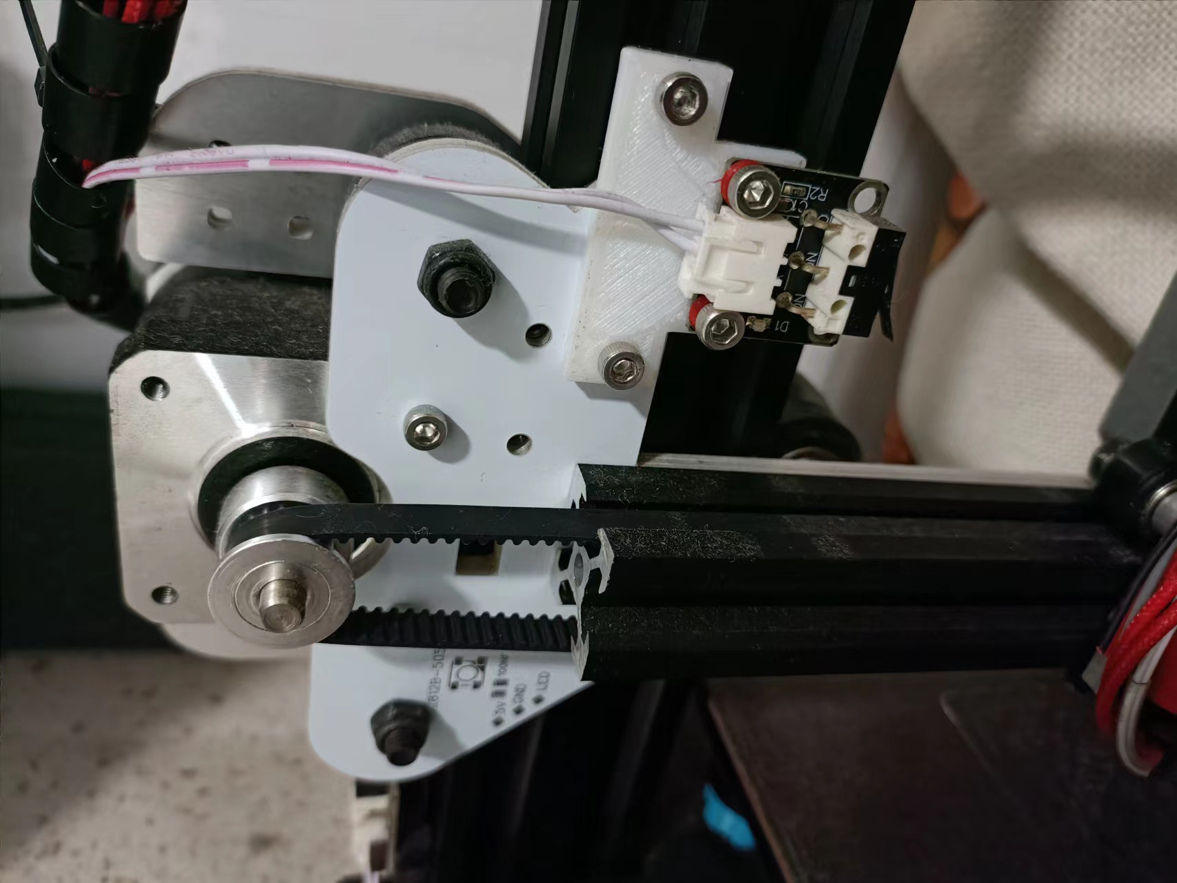

小树3D打印机T2、T3的X轴固定座,替换原装的亚克力板,换成铝基板材质
简介:小树3D打印机T2、T3的X轴固定座,替换原装的亚克力板,换成铝基板材质
创建时间:2023-02-03 23:49:30更新时间:2023-12-27 11:29:55
小树3D打印机T2、T3的Z、X轴固定座,替换原装的亚克力板,
打铝基板材质,使用3-4层叠成跟原板同厚度,就能直接替换。
电机这一侧的pcb有两种,一个原版、一个可以直接固定x轴限位开关。按需使用打板
安装后效果图
