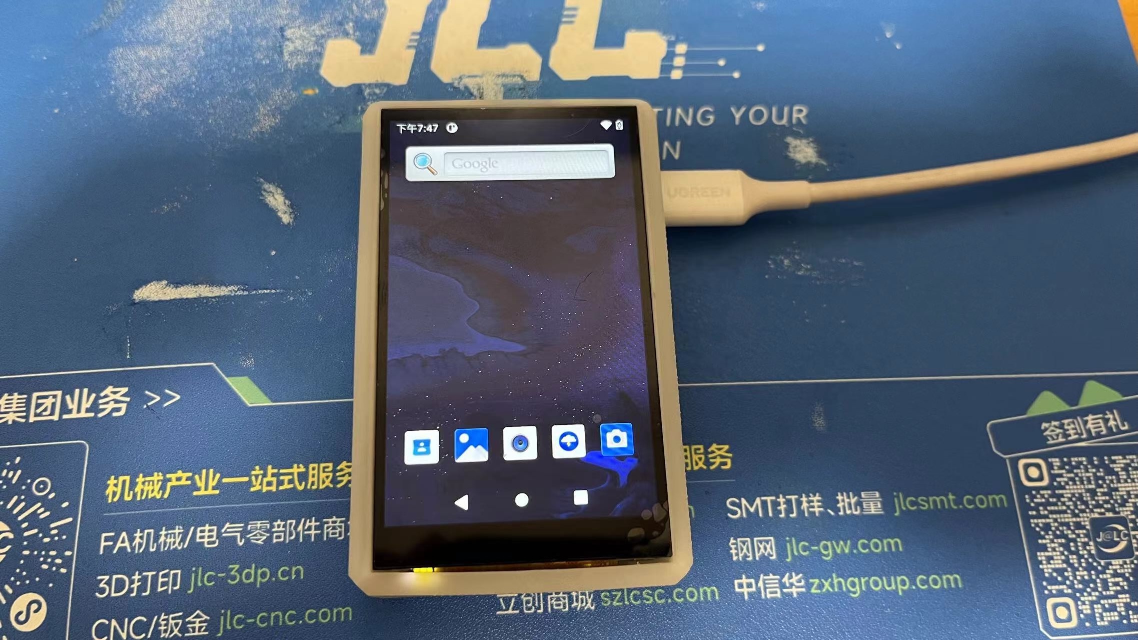

跟着吴工的文档制作的小玩意,主要是学习如何点亮屏幕吧,用的也是 3.1 寸屏。
制作心得
非常感谢立创开发板团队的辛勤付出!!
这次的训练营拖得时间有点长、直播还各种翻车,但好就好在我也能同时跟着一起一步步地调试。因为很多时候网上看到的教程都是很旧的,而且也买不到相应的硬件,对新手来说自己摸索的时间成本就太大了。
虽然吴工写的文档是很详细,但我感觉要把这个小手机完整做下来还是又挺多坑的。首先,你得有一台配置不错的电脑,用于编译 Android,不然要么很费时间、要么就完全编译不出来。其次,屏幕转接板的焊接也要小心,搞不好会有连锡、虚焊的问题。最后,外壳准配也得小心一点,当然不用外壳就比较好办,直接用螺柱就行。
最后再说说,泰山派的问题。RK3566 的性能加上这 2GB 的内存,跑 Android 多少还是有点吃力,而且随便用用发热就挺大的了。我觉得还是用来研究 Linux 比较好,但目前泰山派的系统镜像还差点意思吧。瑞芯微的 SDK 默认给内核还是 4.4,希望泰山派能早日融合到 RK35XX 的社区,毕竟其他家的 RK 开发板更新的也不怎样,主要都是靠开源社区。
注意事项
  1. 原理图中的线序要确认,不要搞反了!!
  2. 焊接过程中,FPC 座可以先用多一点焊锡,然后再用吸锡带清理
  3. 如果上电无反应的话,可以试着按一下 FPC 座子,看是不是虚焊了
