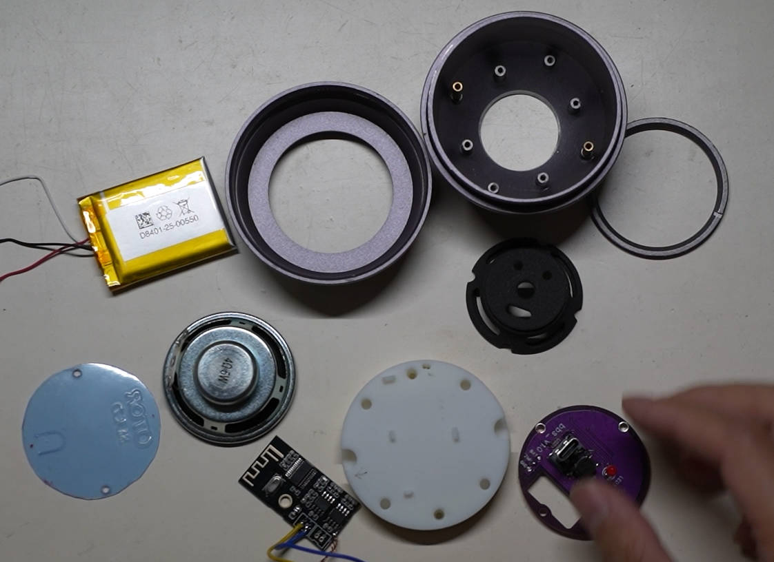

捡了一个监控摄像头,扔了可惜,留着没用。那就改装一下吧。来看看做了个啥!

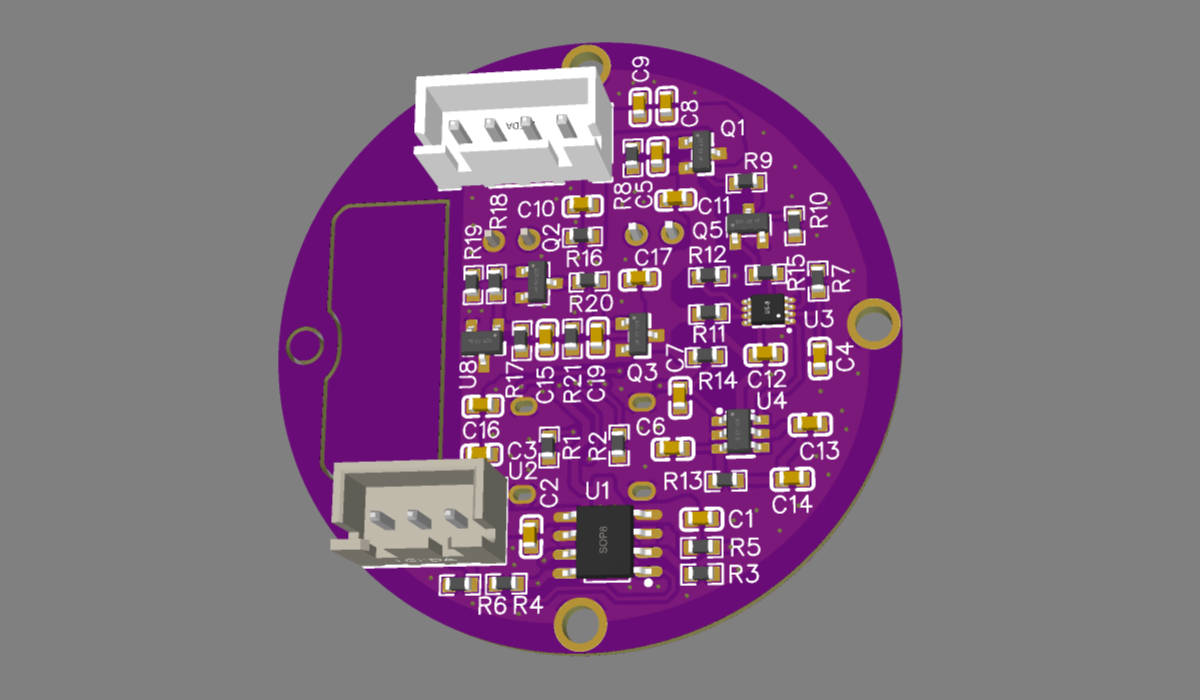

1.  原理图和PCB
原理图主要包括三大块,一是充电电路,二是低压检测电路,三是单键电源开关电路。下面是PCB截图,是一个大饼。

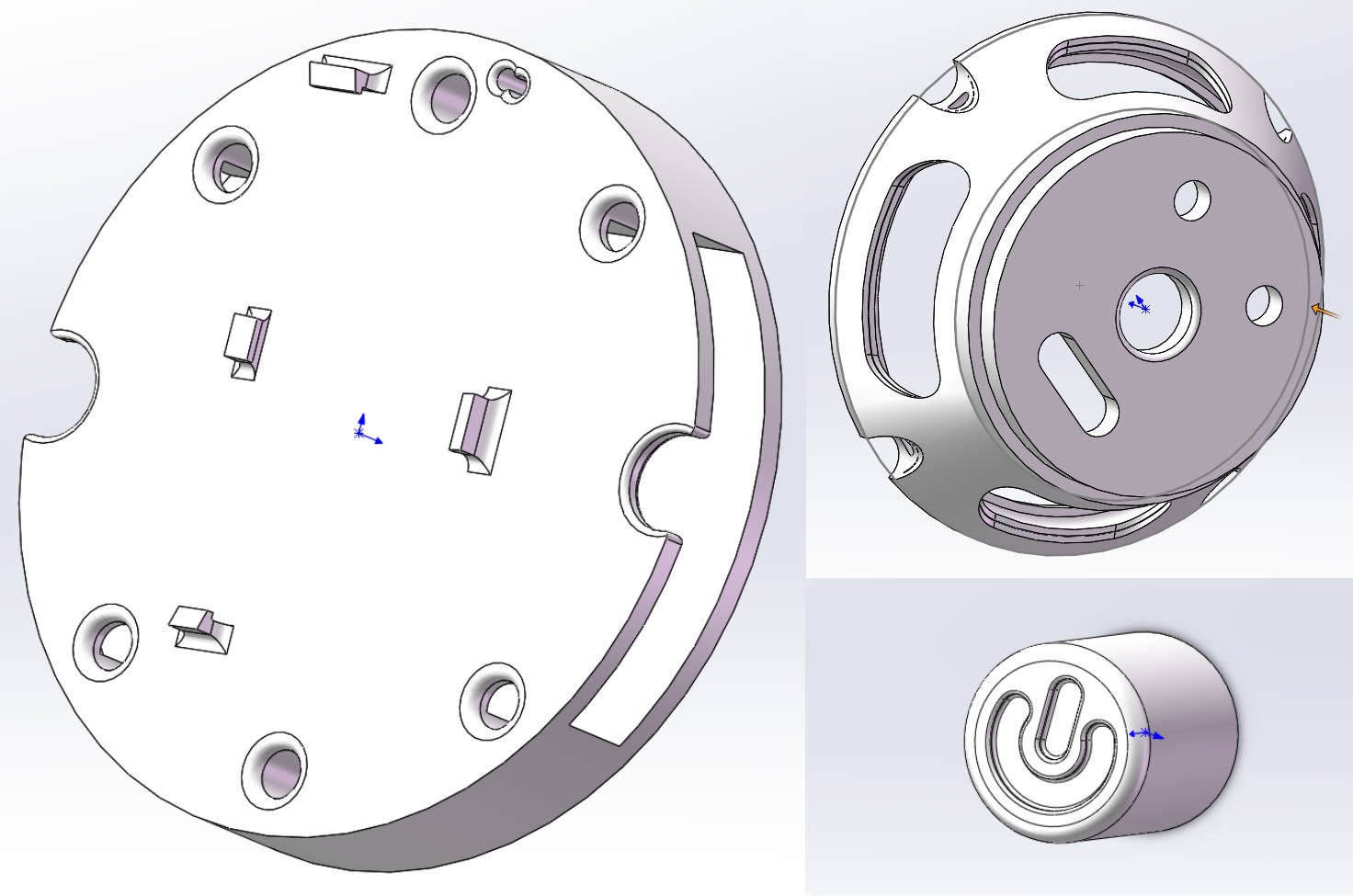

2.  结构件
结构件有三个,一个是电池仓(左),一个是IO挡板(右上),一个是按键(右下)。用solidworks画的,已经上传附件,感兴趣的同学可以下载看看。
3.  组装
所有结构尺寸设计合理,本次DIY,很是顺利。下面是零部件和成品图。
