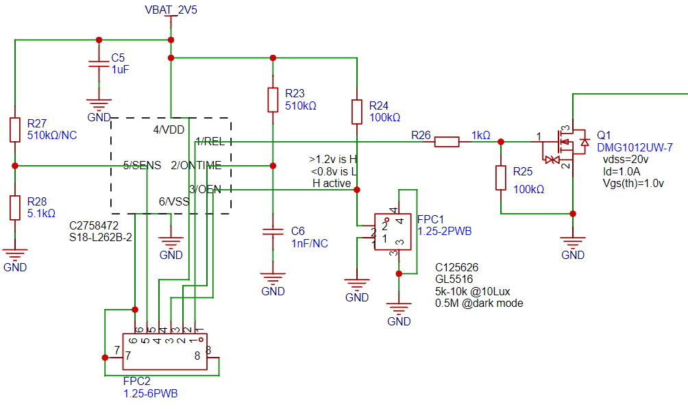

原理图

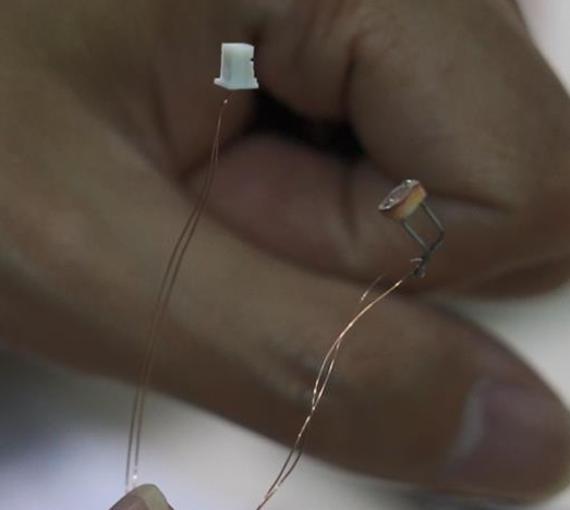

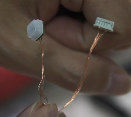

原理图主要有3大块组成,一是电源,而是传感器,三是LED。传感器包括红外热释电和光敏电阻。各个模块都是用连接器连接的。本项目不需要软件,所有控制逻辑都是由硬件完成的。

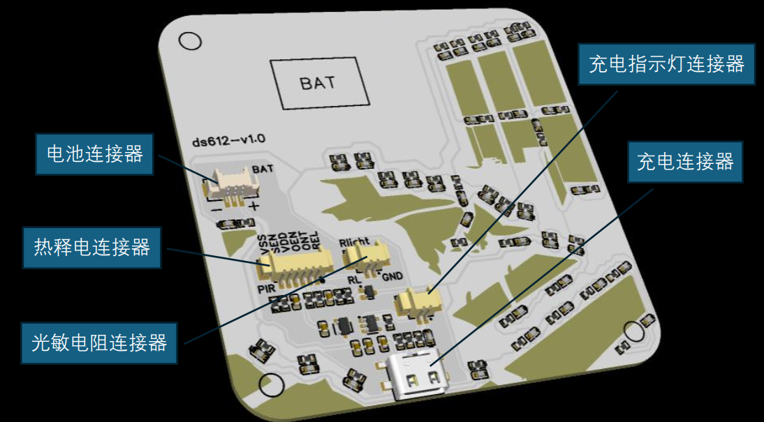

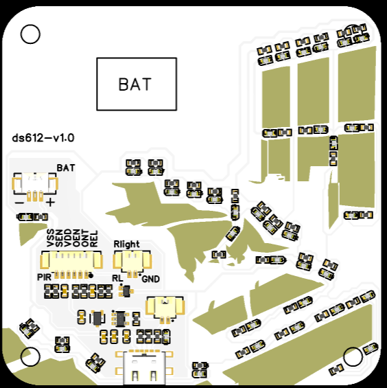

PCB
这个是PCB的三弟图,开窗扣了好久,手在哆嗦。

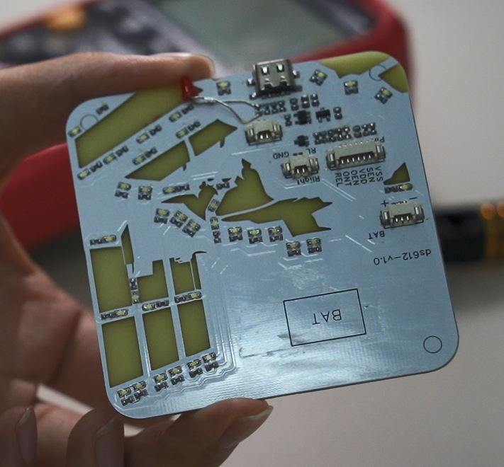

这是焊接后的电路板了,黄色的部分是开窗的,用作透光。由于各个部件是通过连接器连接的,所以要自己动手焊线。

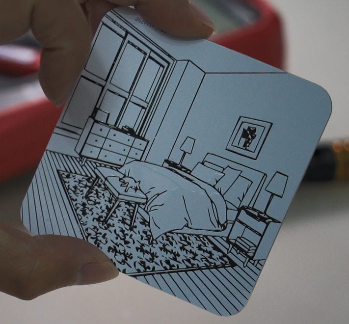

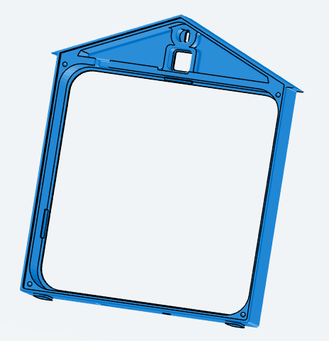

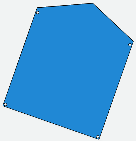

机壳
我是发立创3D打印的,机壳最好选不透光的材料。机壳打印完毕后,在组装时,后背板要贴上反光膜,否则光线不均匀,所谓反光膜,一张白纸即可。
