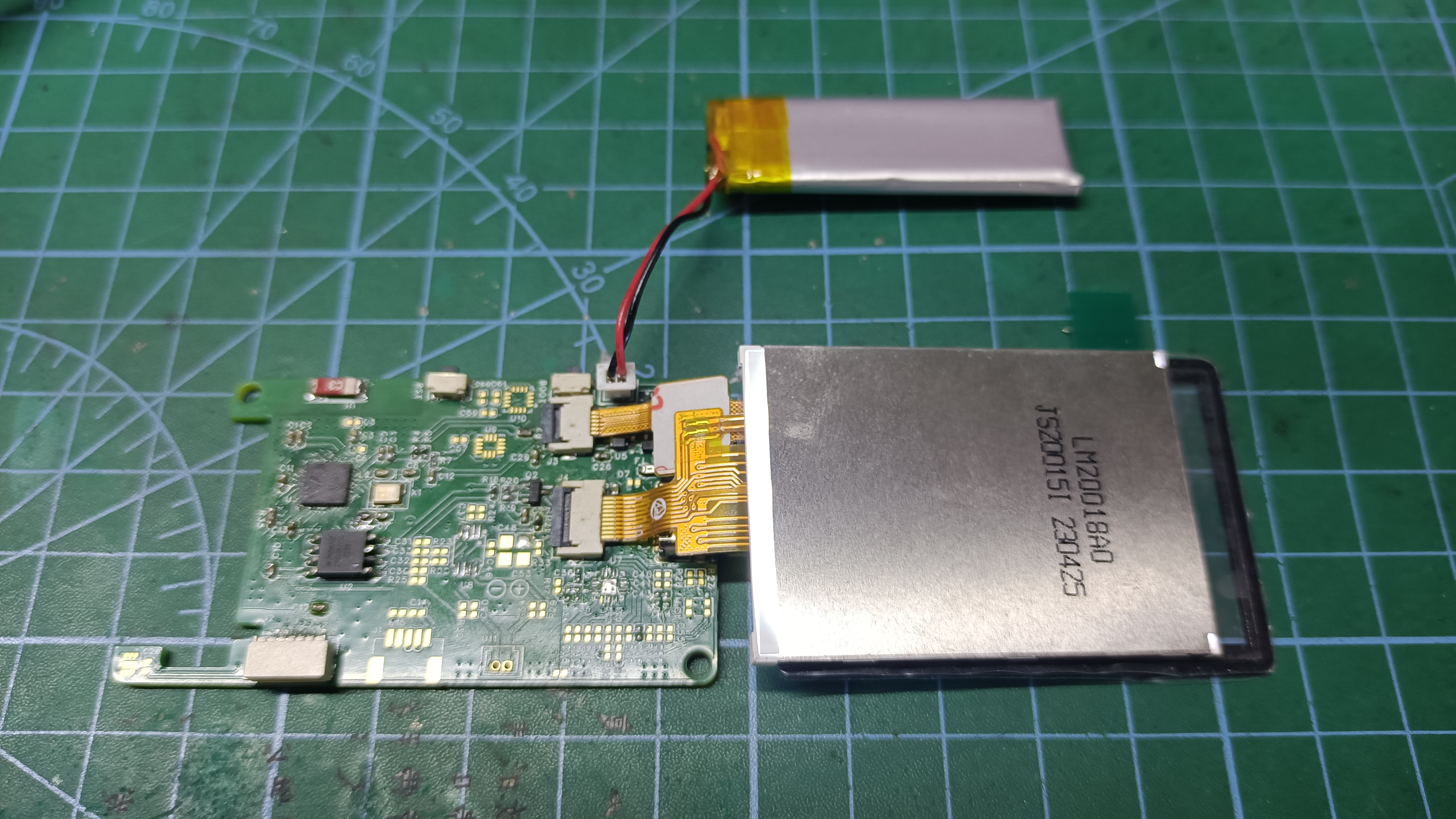

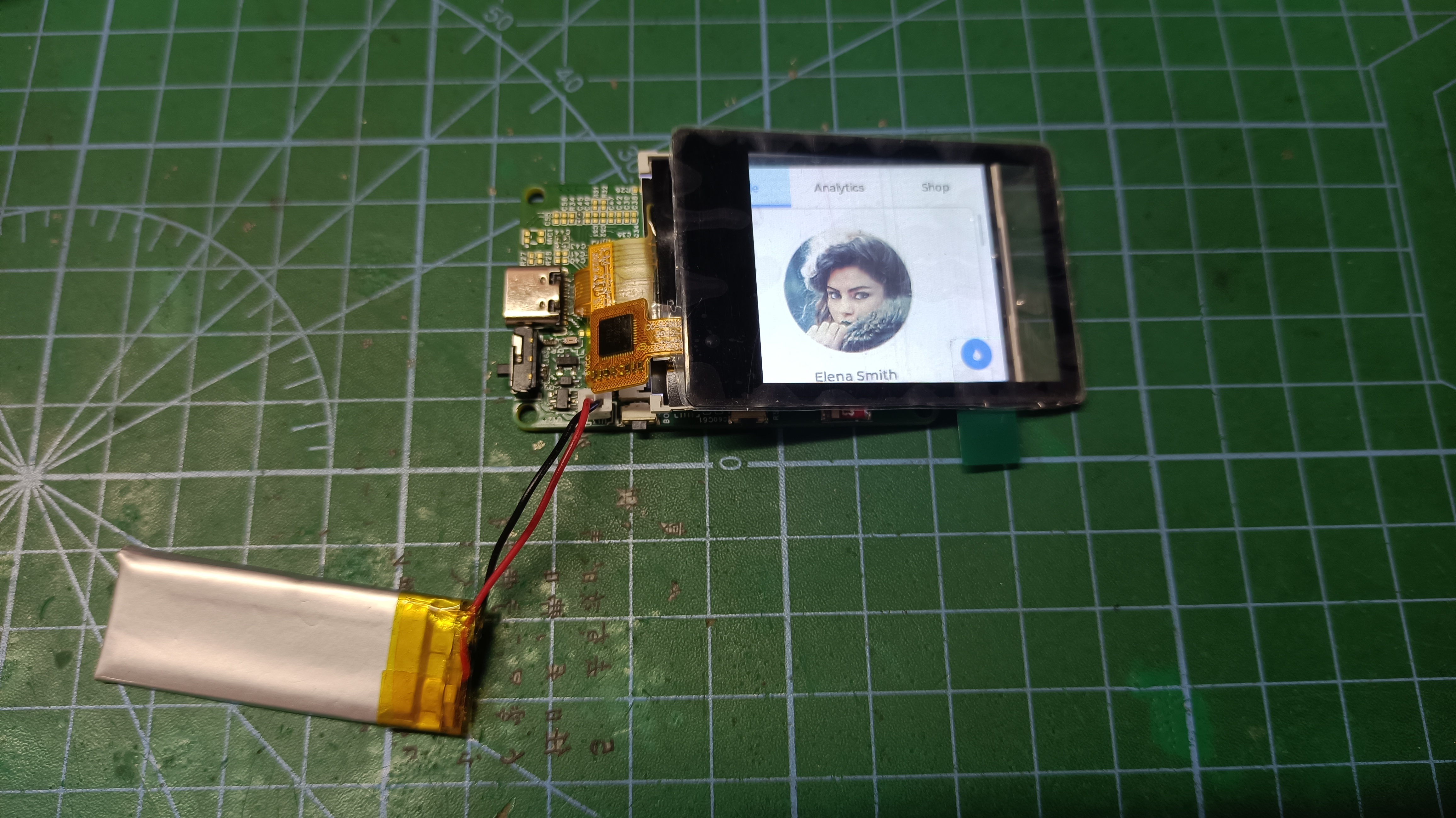

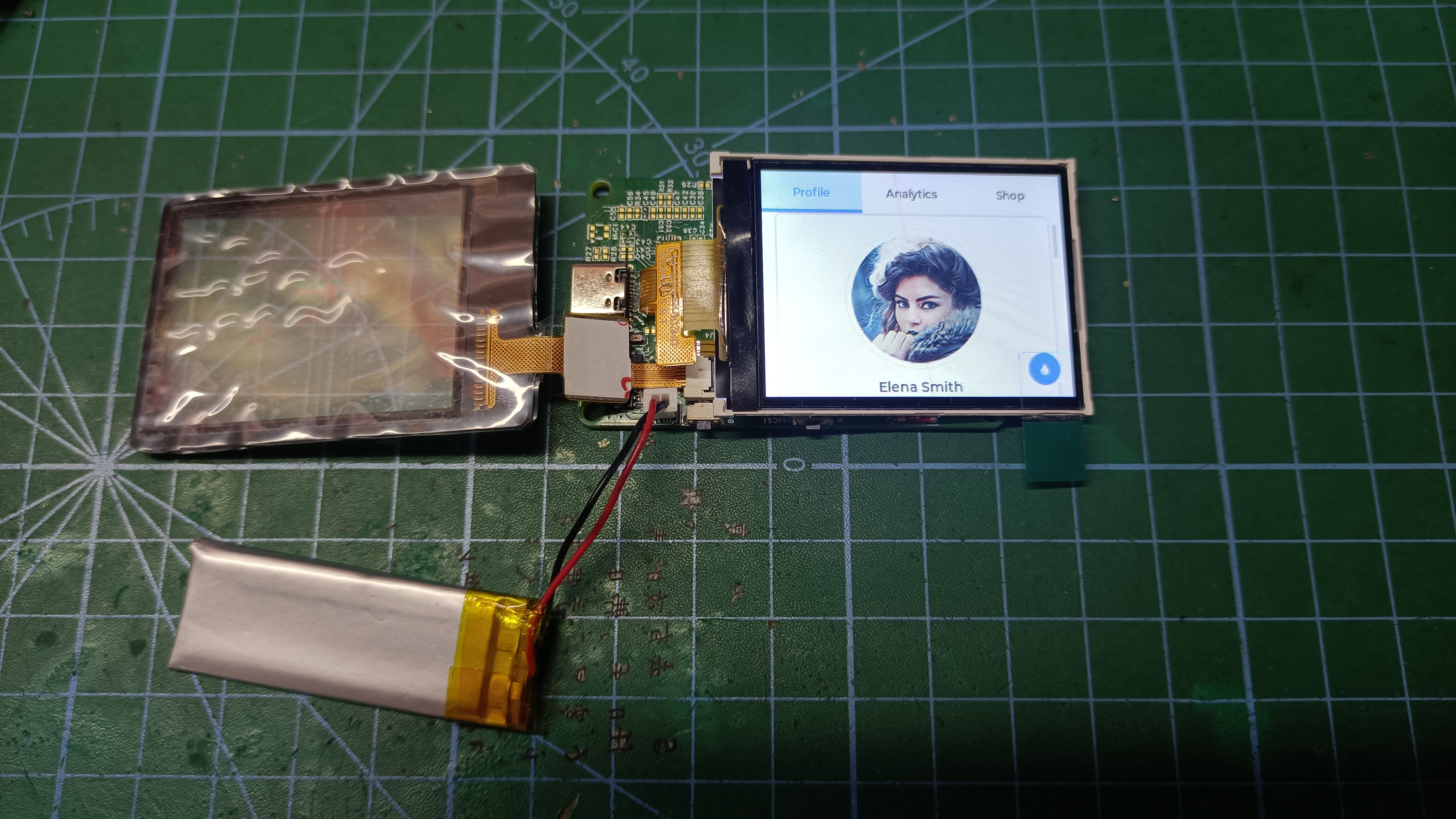

替换淘宝可以买到的显示屏SX020HS1003N0,增加电池充电电路和开关,修改贴片开关按钮,插座改为SH1.0直接引出串口,删除串口芯片,删除部分可不用的阻容元件
简介:替换淘宝可以买到的显示屏SX020HS1003N0,增加电池充电电路和开关,修改贴片开关按钮,插座改为SH1.0直接引出串口,删除串口芯片,删除部分可不用的阻容元件
创建时间:2024-04-21 14:00:22更新时间:2024-04-22 19:14:18

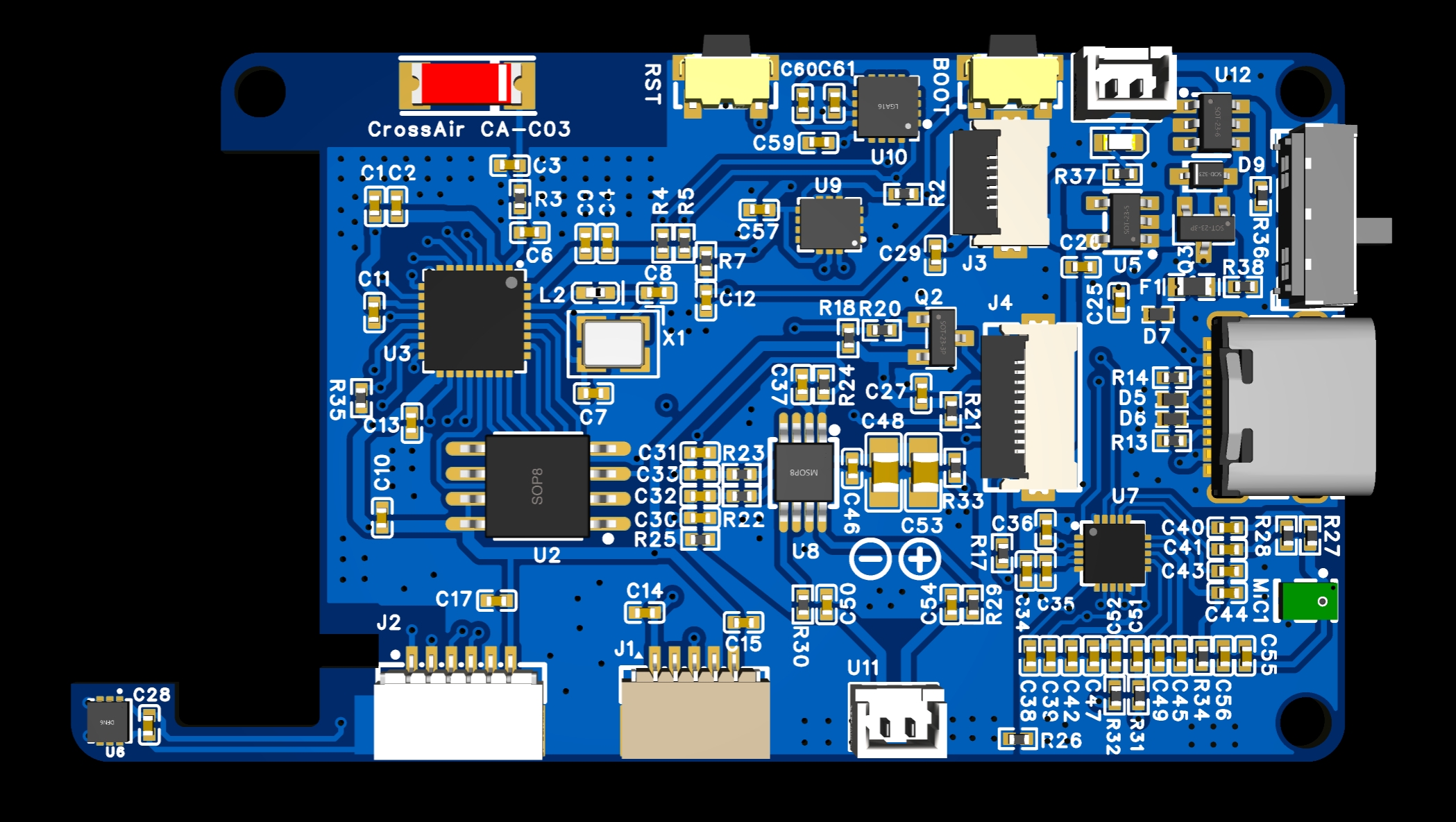

替换淘宝可以买到的显示屏SX020HS1003N0,屏幕触摸座用FPC-0.5 6P/10P后翻盖跟原版差不多
增加TP4055电池充电电路和开关,
修改贴片开关按钮2*4*3.5侧按,
插座改为SH1.0卧贴5P\6P,直接引出串口方便烧录,
删除串口芯片,
删除部分可不用的阻容元件。
