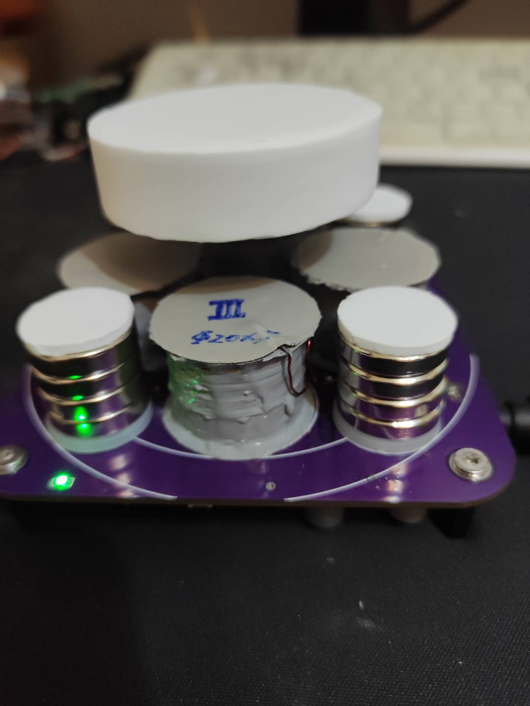

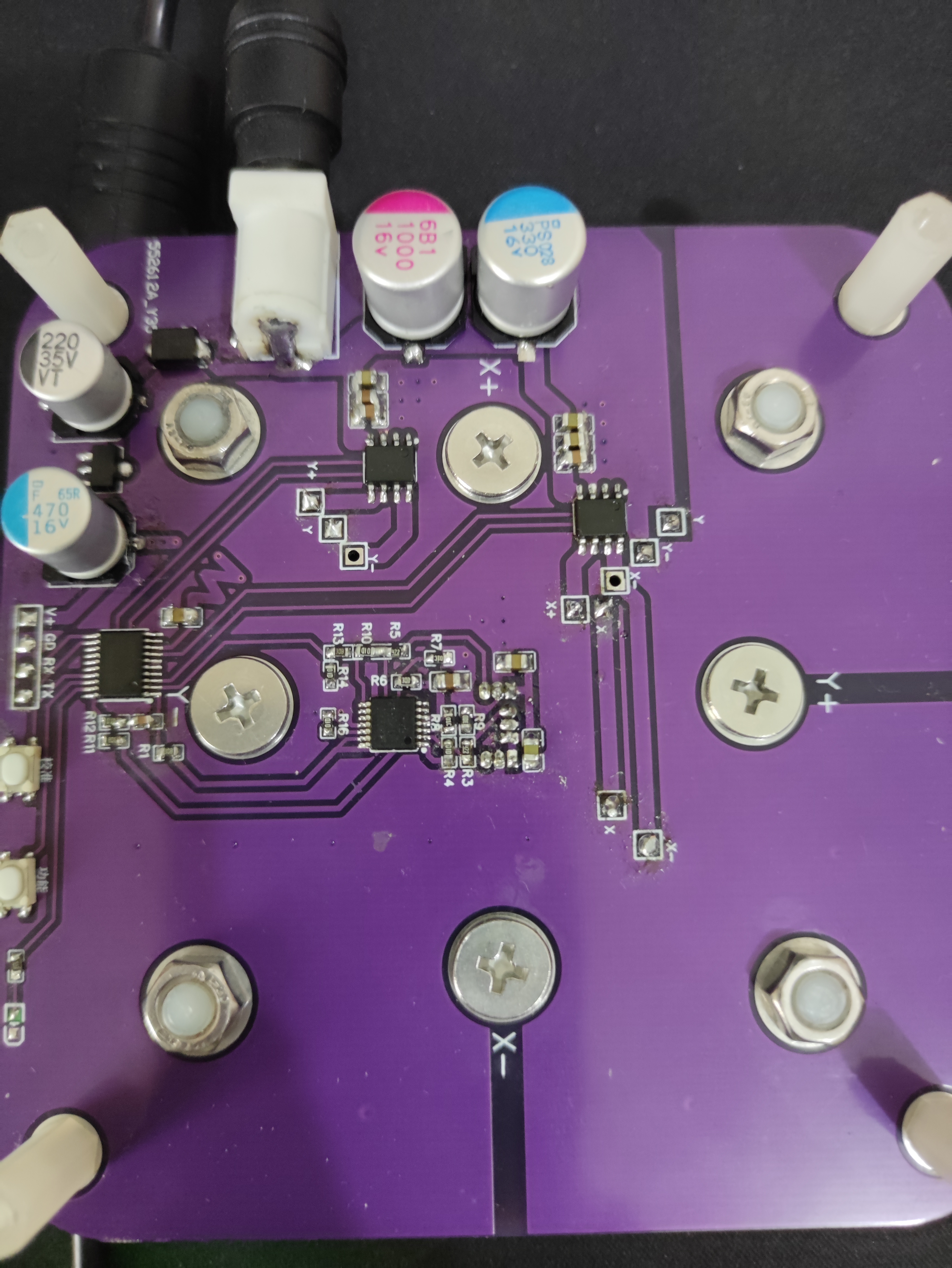

 磁悬浮8H3K32S2 -8592 d60-d50-rz7899,电路简单,按键储存校准,
选择时钟30MHZ  8H3K64S2 要大于1K eeprom
运放选零漂移高速一点,不要低于3.5MHZ带宽,因为用GS8552试了会有抖动,用了tp5554,GS8592时平稳毫无有抖动,
焊好霍尔测试输出是否在2.5V左右,可以调节R6 7 8 9到2.5V左右,如果不管在1.5-3.5V左右应该也可以,最后按键软件可以校准。
铁芯采用5mm孔10mm直径,,高度20mm,漆包线0.38mm灌导热硅胶绕制,大楷650匝左右,绕后直径大楷3cm,淘宝也有成品悬浮线圈卖
磁铁采用20*5的5mm孔,四片一组螺丝安装,螺丝采用304螺丝或尼龙螺丝 ,沉头5mm*30mm,
四组磁铁的悬浮磁铁采用50mm*10mm的 八组磁铁采用60mm*5的两片,
四组磁铁的悬浮承极限载力大楷400G 八组磁铁最大承载力大楷800G,
60mm磁铁下面加一片25mm*5的强磁定位的拉力效果好。
50mm磁铁如果好的不用加,不好的可以加个20mm*5的
霍尔高度在铁芯中间位置,就是大楷10mm,磁铁高度略微高铁芯一点点是悬浮力度最好。
Z轴霍尔大楷也是高1CM 头部弯曲90度,就是封装有斜面的一面向上,悬浮磁铁下面大楷是N极,
以悬浮磁铁靠近,Z轴霍尔检测到后变成工作状态的呼吸灯提示为准(没有检测到悬浮磁铁是常亮的)承重磁铁上面与悬浮磁铁的下面是相吸的算S极。
就是不开电时,悬浮磁铁会吸在下面承重磁铁上。
线圈是一个方向串联的,工作时会,用手移动悬浮磁铁,明显会感到一个向中心的拉力,线圈的绕向不同,
不对换一次方向就可以了。
功能按键是校准磁铁检测。
拿开悬浮磁铁,长按功能按键3秒,松开灯闪3次,存储成功。
校准按钮是调节悬浮中心位置,先看霍尔位置是否直,供电电源电压10-12V接个电流表,最终电路正常工作电流
4路大楷35ma, 8路大楷100ma,长按校准三秒以上,放开会闪烁几次表示存储成功。
放上悬浮磁铁,轻轻拨动悬浮磁铁位置,看电流减小的方向,然后拨动相关XY位置霍尔,在放上悬浮磁铁。
如果电流减小了,拿开悬浮磁铁,长按校准三秒以上,放开会闪烁几次表示存储成功,反复几次直到工作电流最低,
