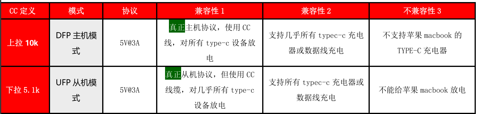

3A 充电电流(通过电阻改变)、2.4A 升压和电量计合二为一 ESOP8 , 将输出与输入的合并为一个type-c,解决usb-a过大的问题,减小了空间,方案已验证成功,
type-c可以根据情况选择6pin的
通过改变type-c的正反插来改变主机(输出)和从机(输入)的模式
(貌似已解决)存在已知问题:1.用c-c的线可以输出,但对于无法充电,特别一点的可以,用cc信号作为主机和从机的判断,cc电阻为上拉10K时是作为主机(输出),下拉5.1K时作为从机(输入),无法不改变电阻的时候改变模式的转换,所以cc电阻可以不焊,幸运的时a-c的充电线毫无影响,
但不使用cc信号,不焊cc的电阻,也是可以作为输出的,后续会打算使用开关作为cc模式的转换
