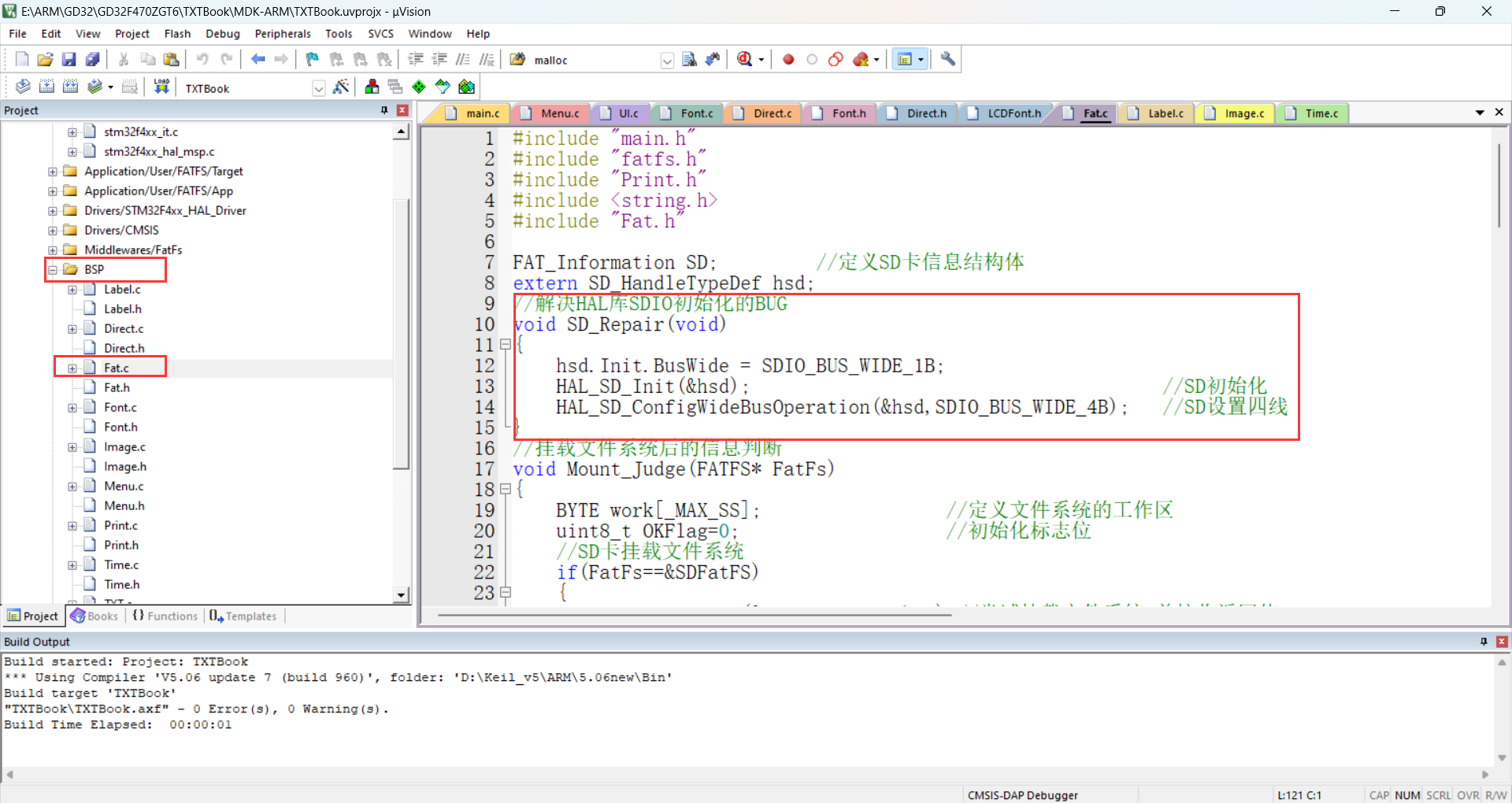

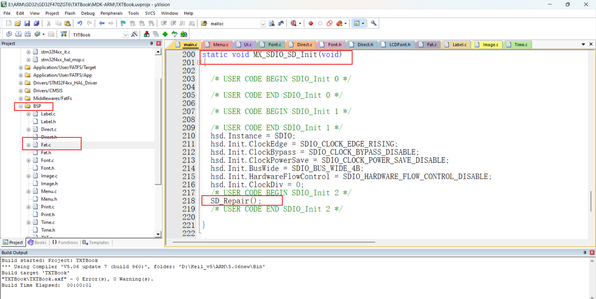

①有关使用STM32CubeMx配置SDIO,自动生成的代码导致TF卡初始化失败的问题
解决方法:SDIO初始化要以一位数据线初始化,而CubeMx生成的代码是以四位数据线初始化的,这好像是CubeMx的BUG。
这里我封装了一个SDIO初始化修复函数,以一位数据线对SDIO初始化,最后再将数据线修改为四位,来解决这个问题。

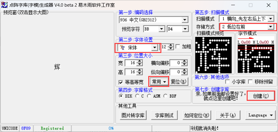

②有关字库编码的选择与处理,如何显示通过使用字库显示汉字?
字库我制作了三种大小的字库:16*16,24*24,32*32
一个16*16汉字=16*16/8=32Byte
一个24*124汉字=24*24/8=72Byte
一个32*32汉字=32*32/8=128Byte
字体我制作了【仿宋】、【黑体】、【楷体】、【华文行楷】、【宋体】、【新宋体】、【隶书】共7种字体

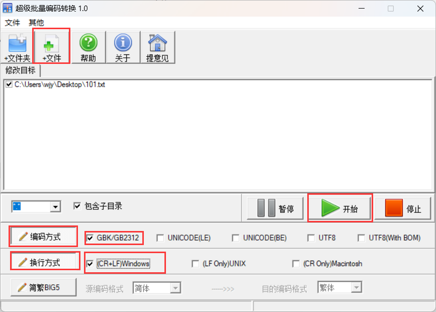

这里我选用的是GB2312编码格,这里要先了解一下GB2312编码格式,GB2312编码是一种汉字编码,GB2312字库内无论是汉字还是英文都占两个字节,第一字节范围[0xA1,0xF7],第二字节范围[0xA0,0xFF]。
小说的或是TXT文件一定要是GB2312编码格式,否则会出现乱码,这部分可以用编码格式转换工具进行操作
