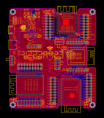

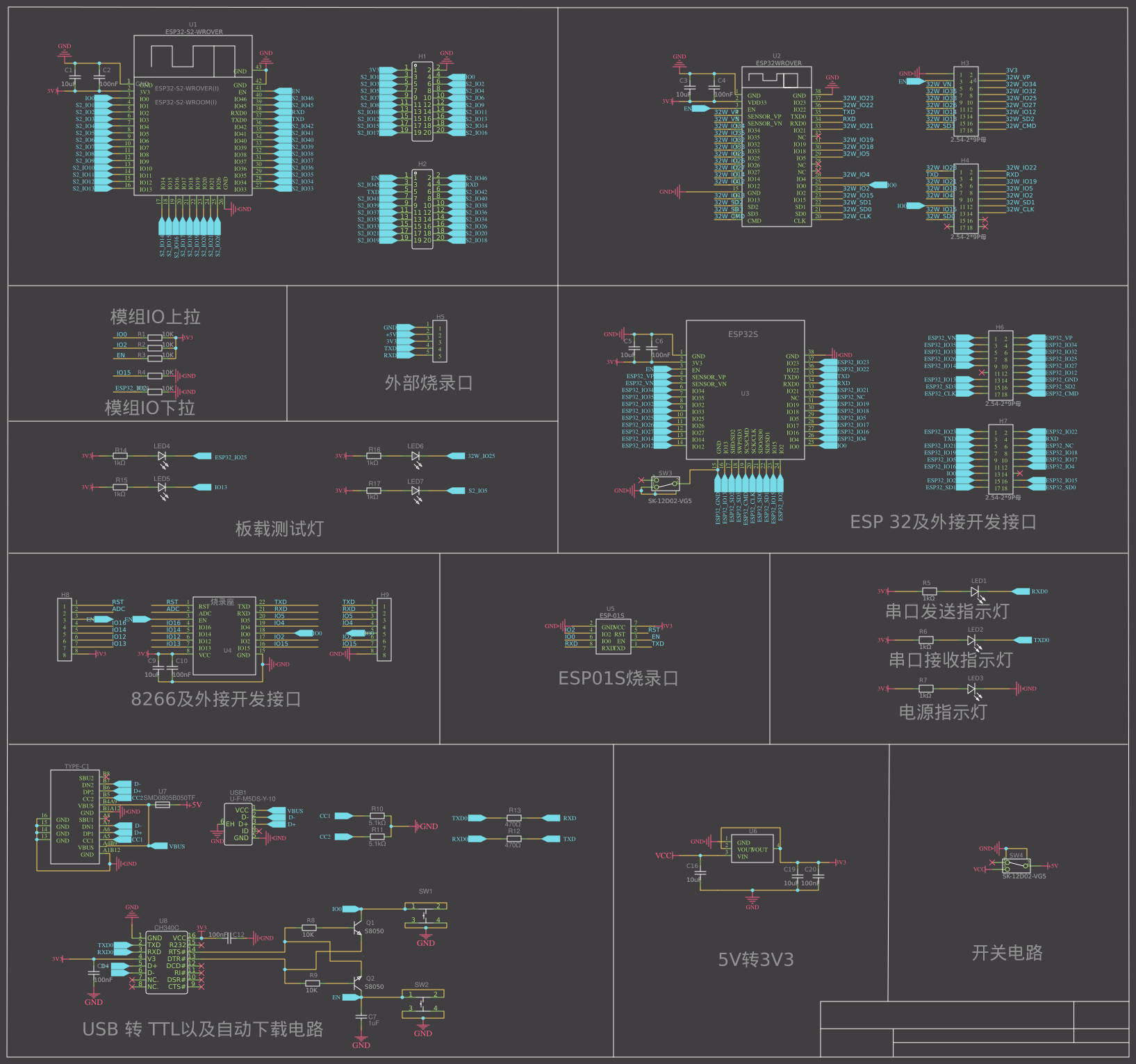

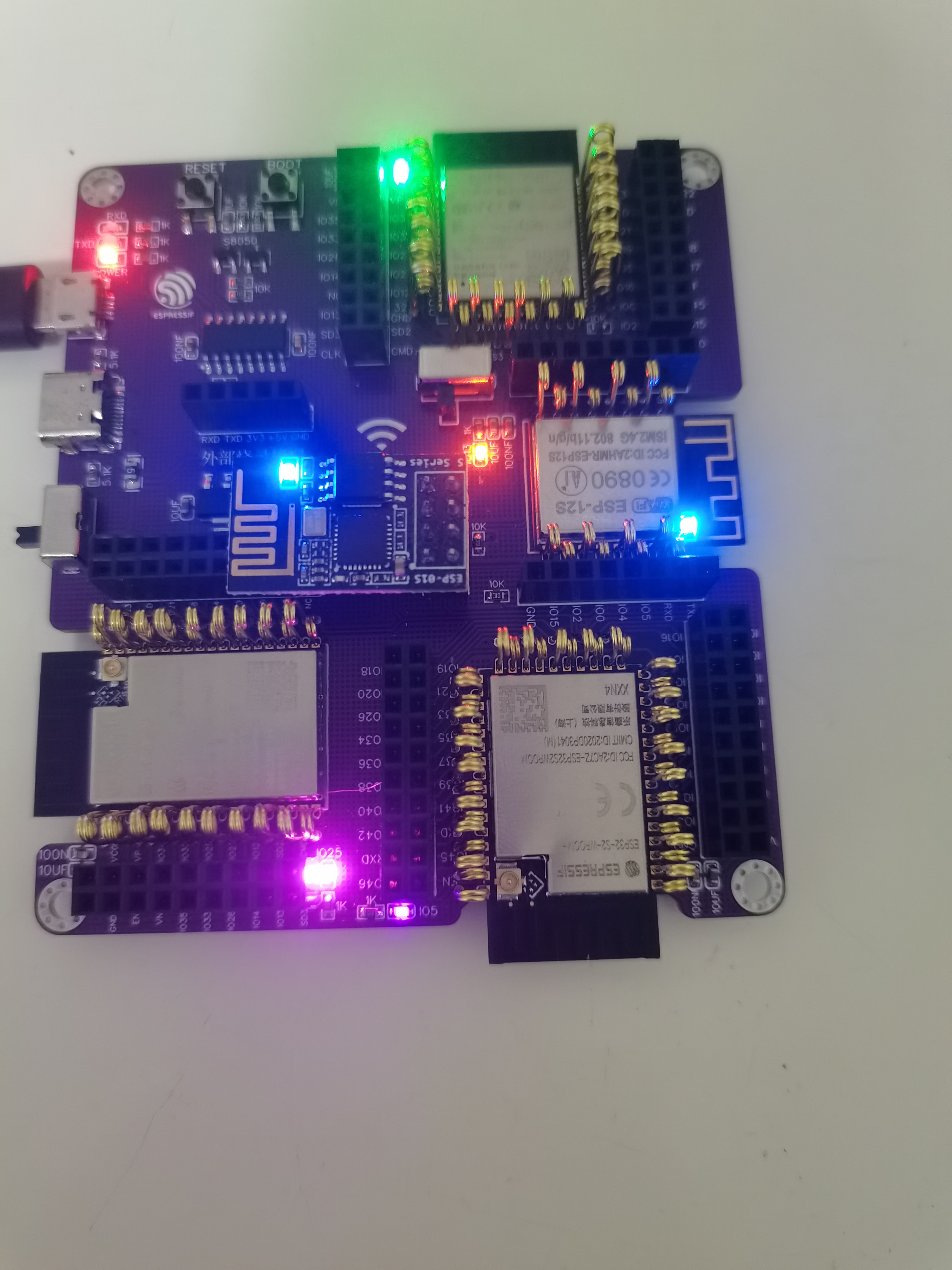

目前测试了:
ESP32-WROOM-32D   ESP-12F   ESP32-WROVER-IB
ESP32-S2-WROOM-I   ESP-01F
均已成功实现自动下载!
前人栽树,后人乘凉:原作者项目在这里,感谢开源!
修改的部分
  • 修改了部分元器件的选型,调整了部分元器件的位置。
  • 对PCB电路进行了重新布线。
  • 增加了保险丝,防止电路焊接错误或其他原因导致短路进而烧毁电脑USB接口。
  • 修改了PCB板上烧录模块的尺寸,将原作者使用的测试环更改为曲别针,效果更加稳定,大大延长了使用寿命。
  • 每种类型增加了板载指示灯,可以进行简单的点灯实验。
注意:每次只能烧录一个类型的模块!!!
(下图中演示的是挨个烧录完成后,再统一上电的效果)

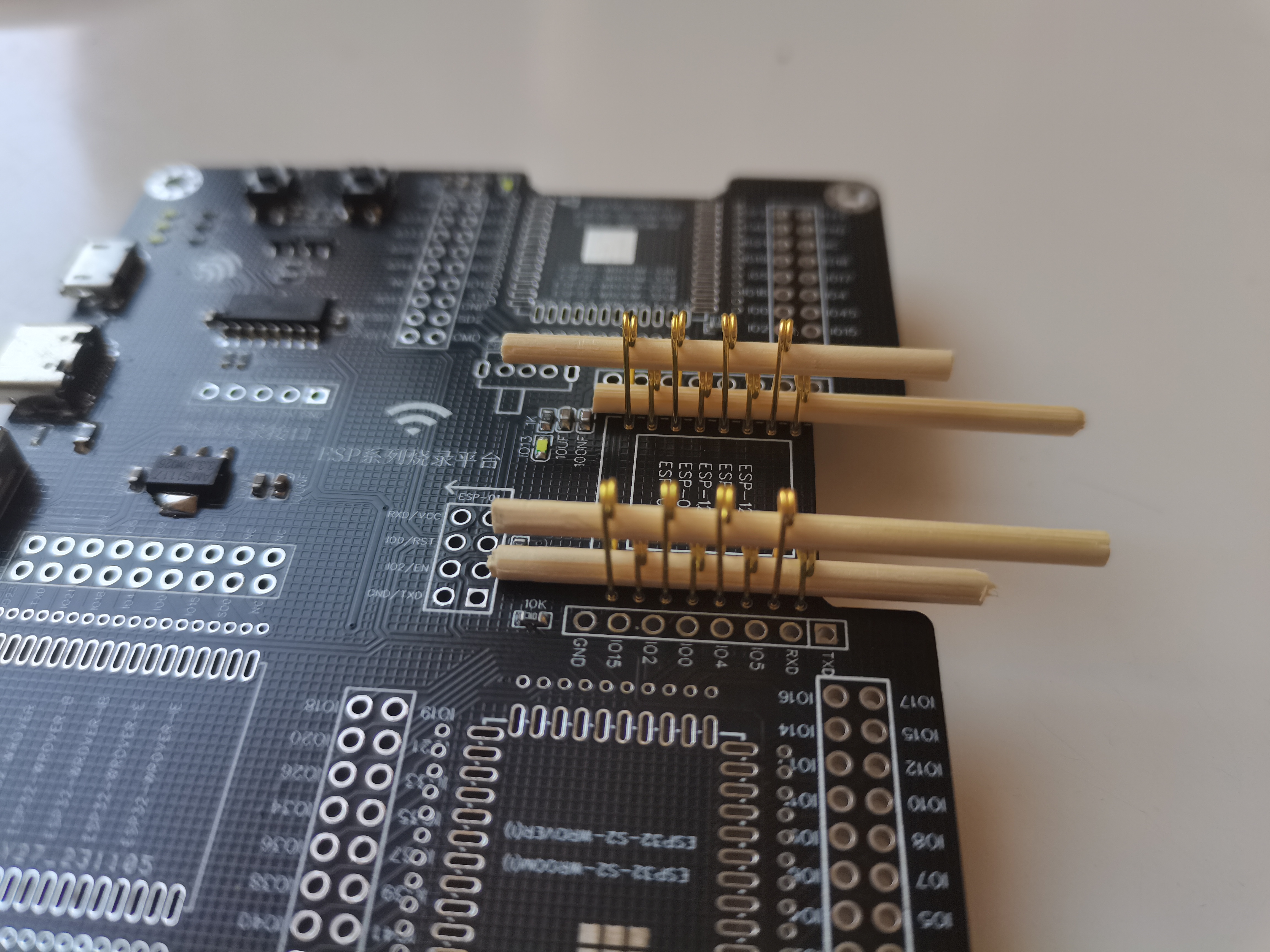

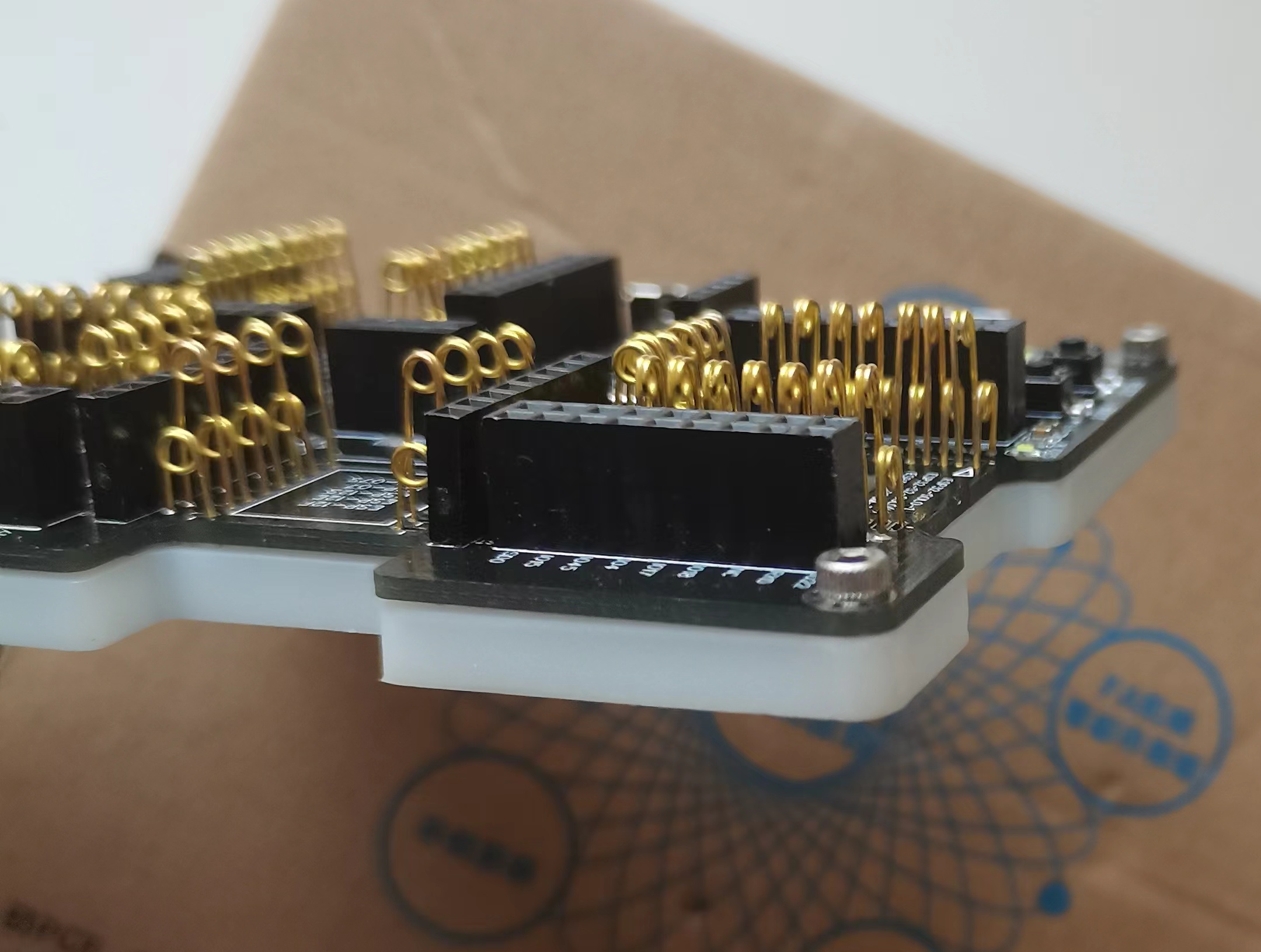

曲别针的选型和焊接:
别针选#000型号即可,一般针粗0.4mm,长度18mm的就行。
焊接时可以找一根棉签,从中间剪断,然后一高一低焊接就行,具体操作看下图:
焊接完成后效果图:

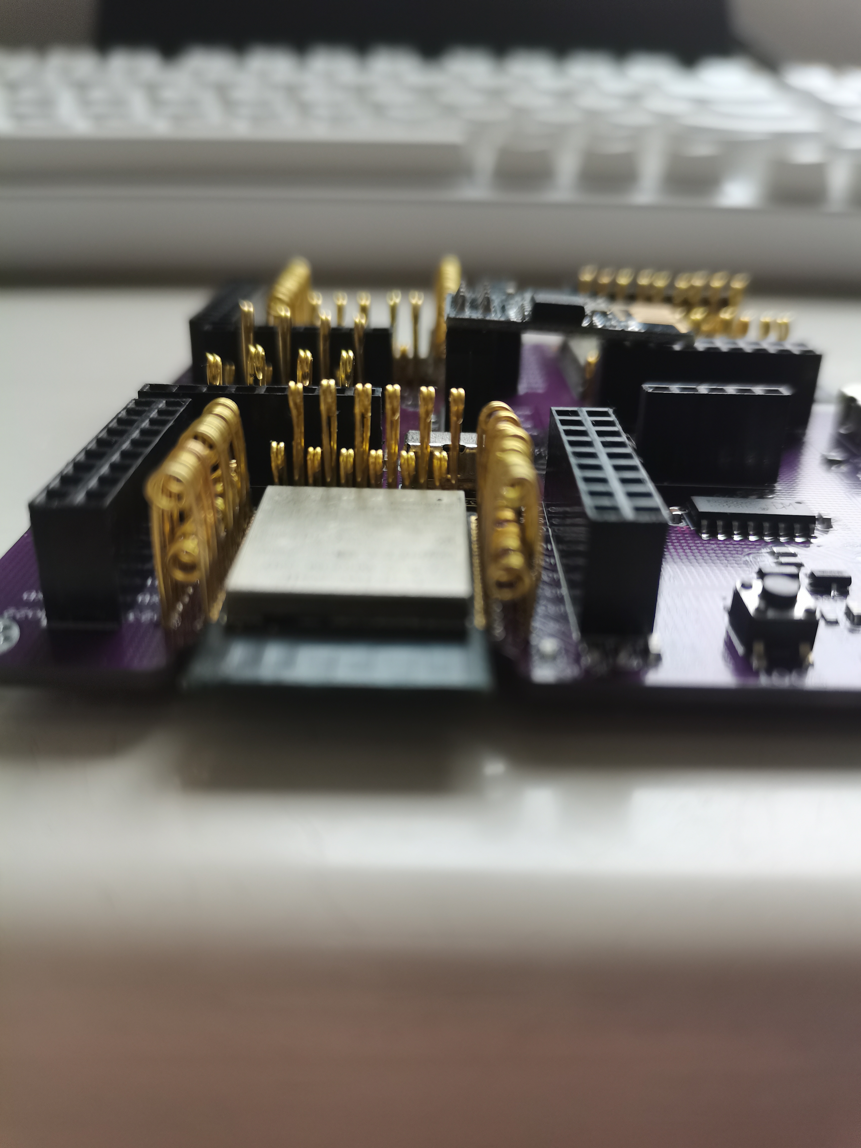

由于焊接别针的孔位较小也较密集,所以焊完后务必检查针脚之间是否有连锡或虚焊。
焊接完成后观察相邻别针之间的位置,可以自已稍微调整防止不小心压弯别针使之与相邻的靠在一起导致接触短路。
烧录的时候将ESP模块对准位置按压下去即可,切忌大力出奇迹,可能会压坏别针导致接触不良!

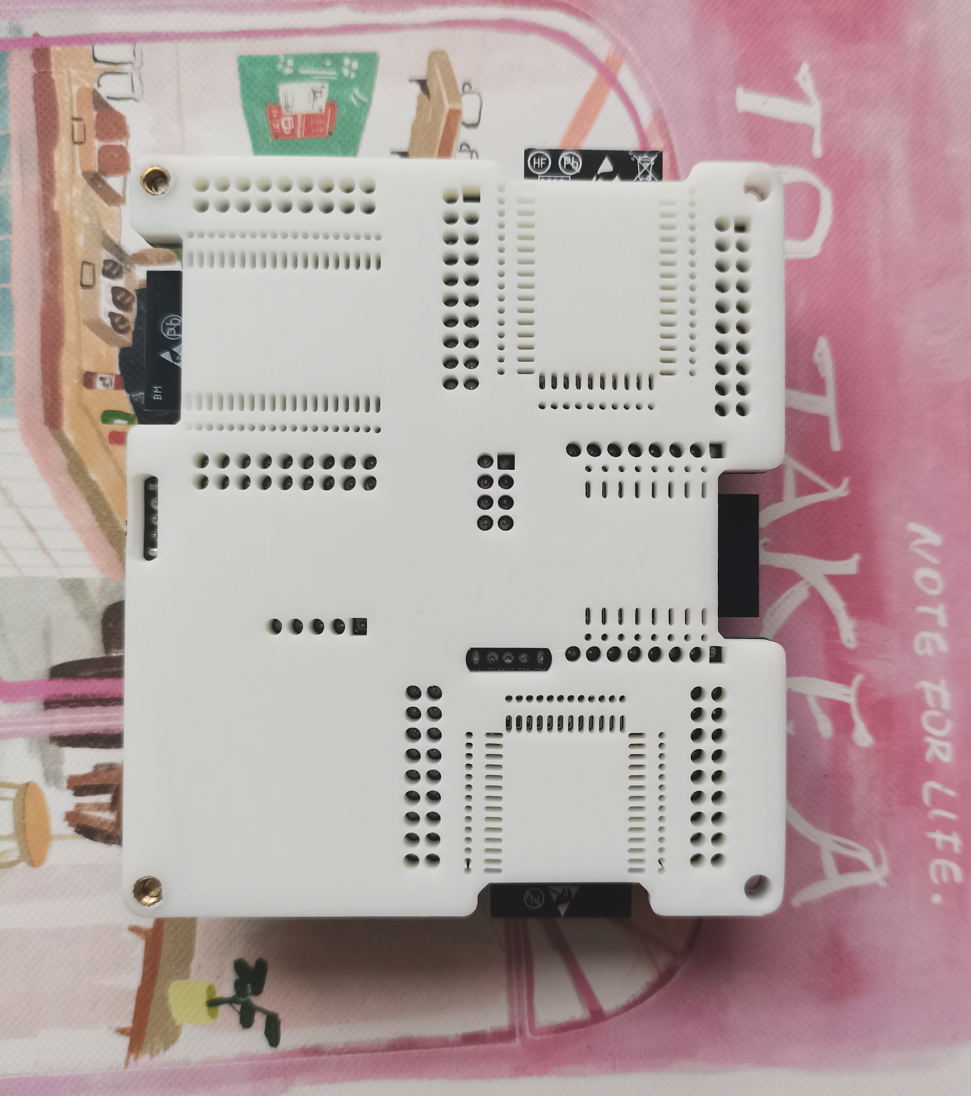

烧录板底板
可以采用3D打印,也可以用亚克力切割!
这里我是在立创三维猴打印的,材料是X树脂,效果非常不错而且也很便宜。
使用M3*4*5(内径*外径*高)滚花螺母和5mm的圆头M3螺栓
3D文件可以在附件里下载!

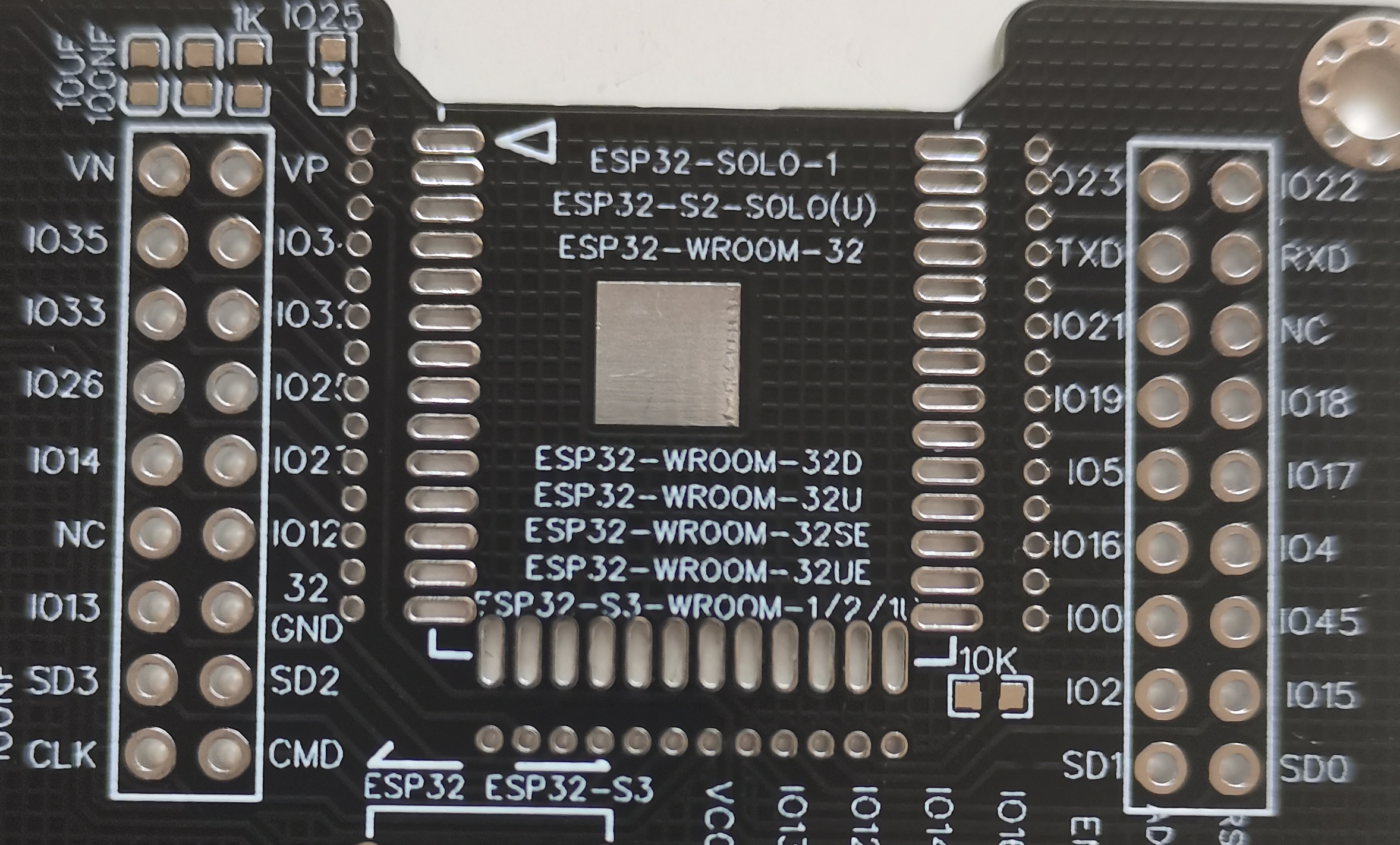

  • 若只需要烧录,则只需要对应焊接VCC,GND,EN,IO0,TXD,RXD 6个针脚即可。
  • 如是全部焊接,则完全可当一块开发板来使用。
  • 附件里有方便焊接的交互式BOOM表。
