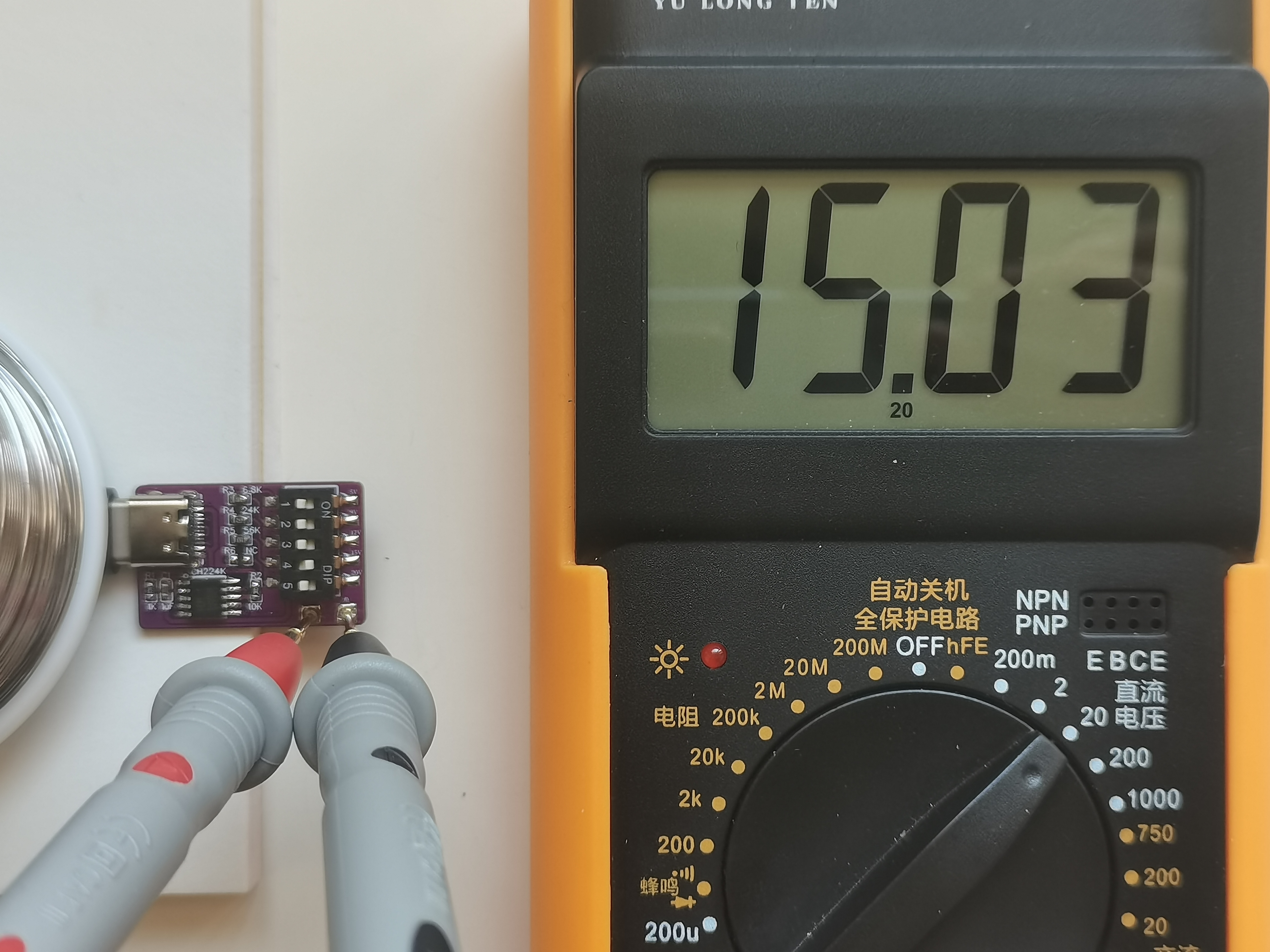

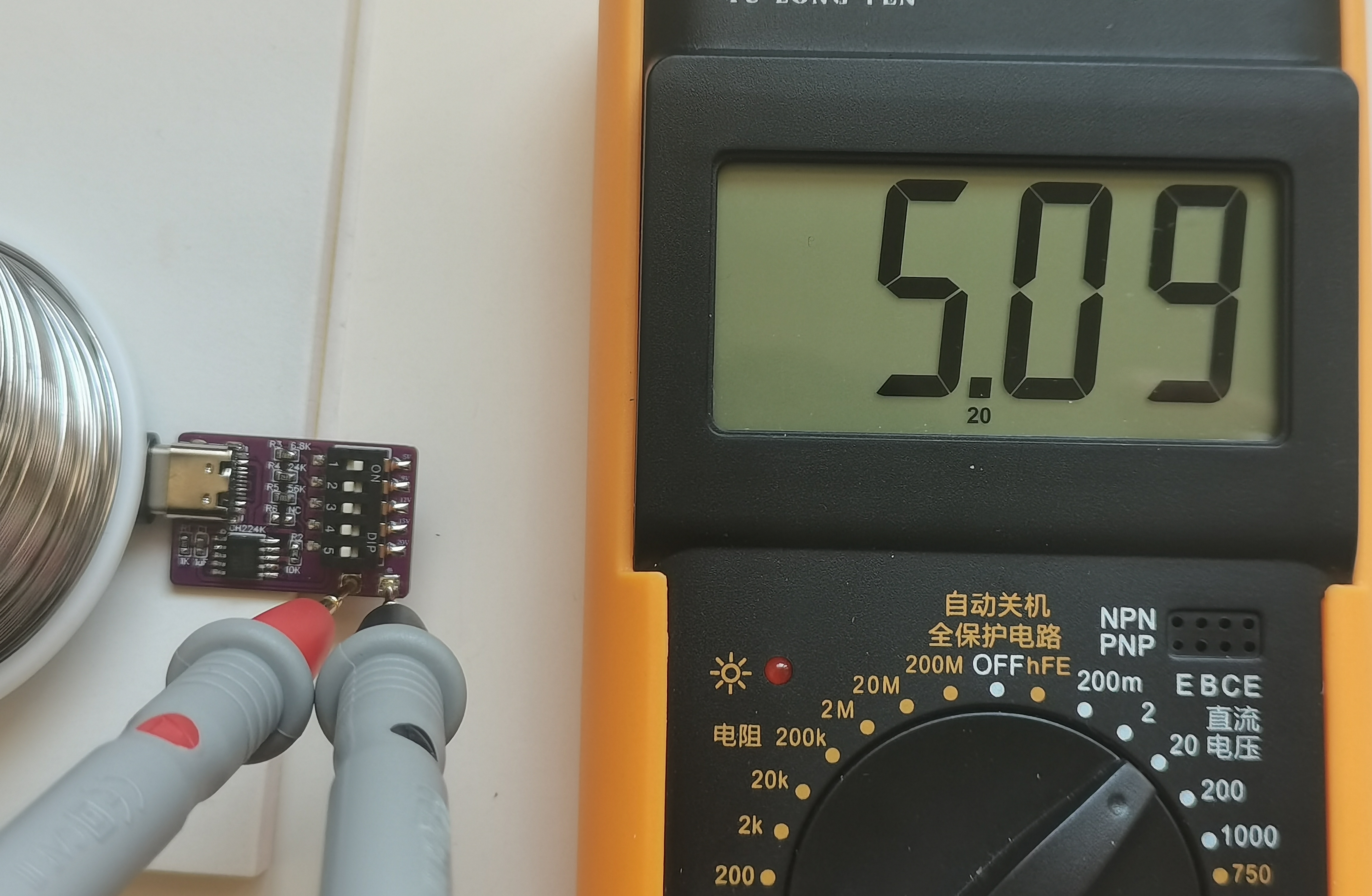

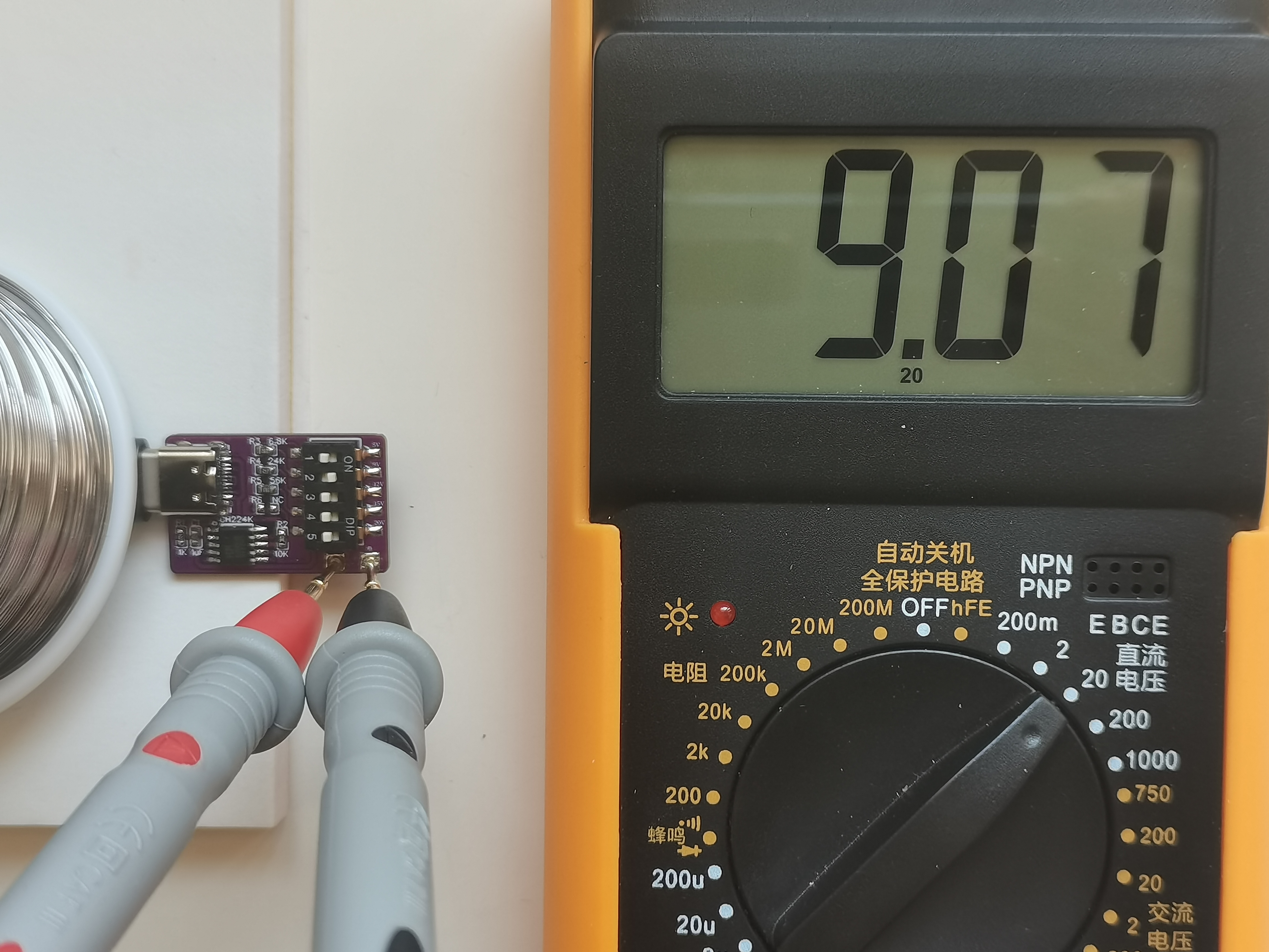

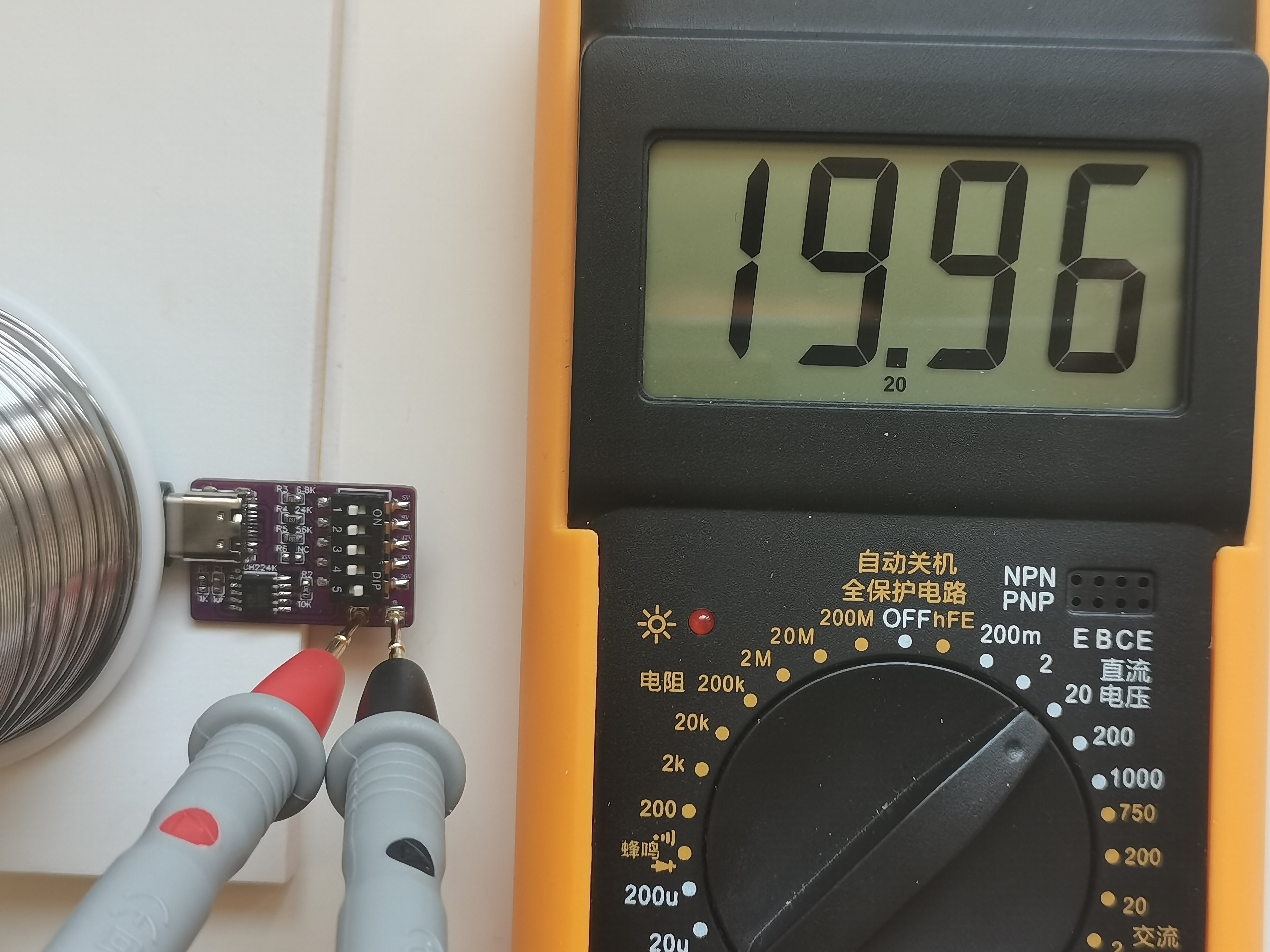

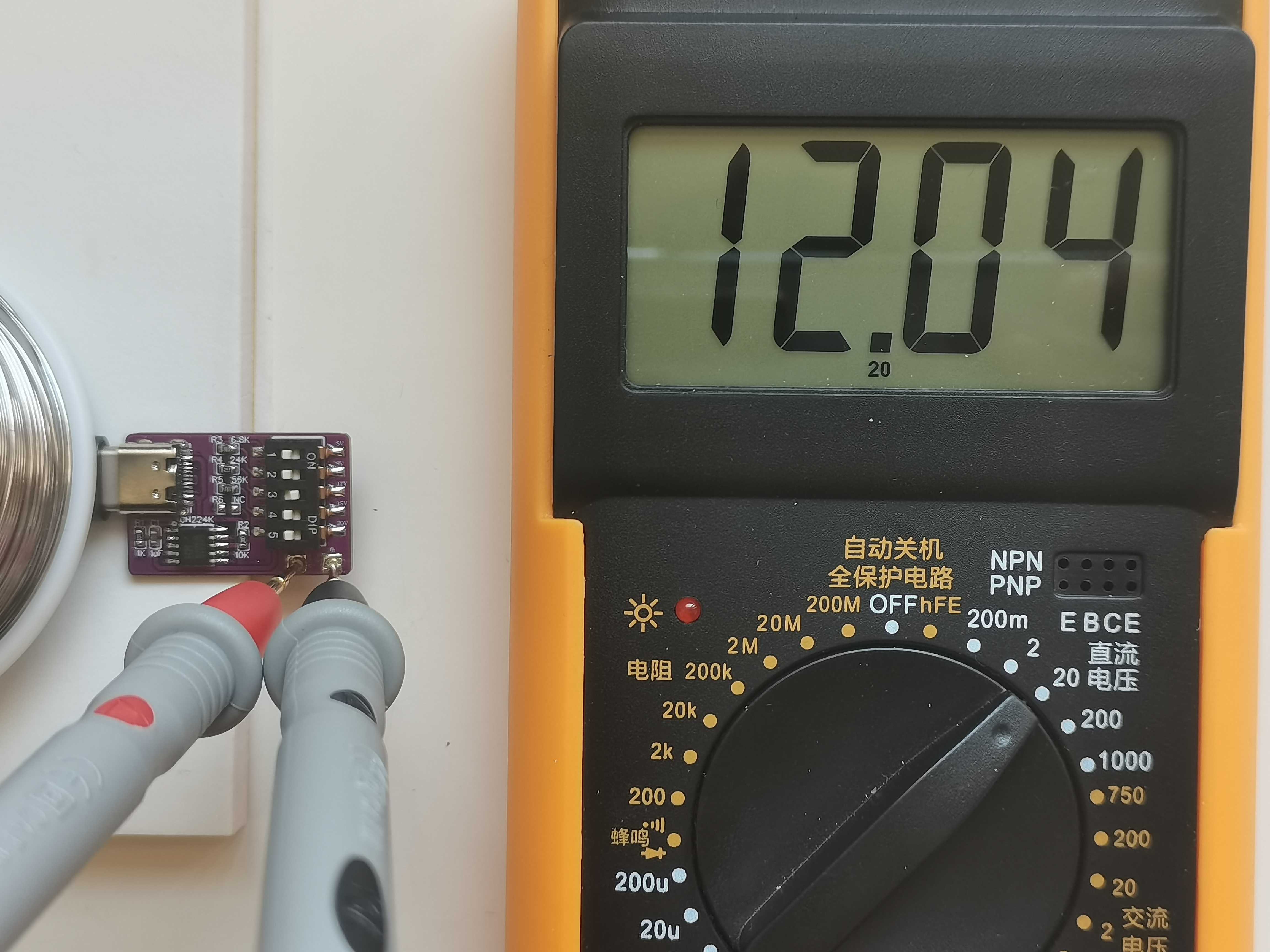

【已验证】PD电压诱骗板

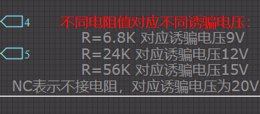

使用CH224K芯片,通过接不同的电阻值来诱骗出不同的电压。
输入采用支持PD协议的充电器,笔者使用的是65W的充电器。
电路设计中使用五位拨码开关,通过拨动开关来接通不同阻值的支路实现诱骗不同的电压
其中位号1、2、3、4、5分别对应诱骗出的电压为5V、9V、12V、15V、20V
