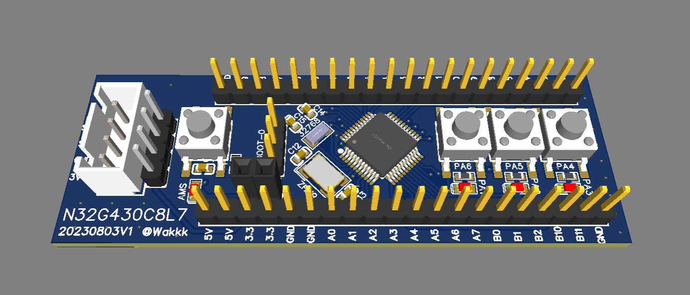

开发板基本硬件情况:
1.预留了HSE和LSE的焊接位置,也可以不焊接晶振直接使用内部HSI
2.添加了三个按钮和三个LED灯作为基本外设,以及按键复位
3.可选BOOT,可进行串口烧录
4.引出了大部分IO口

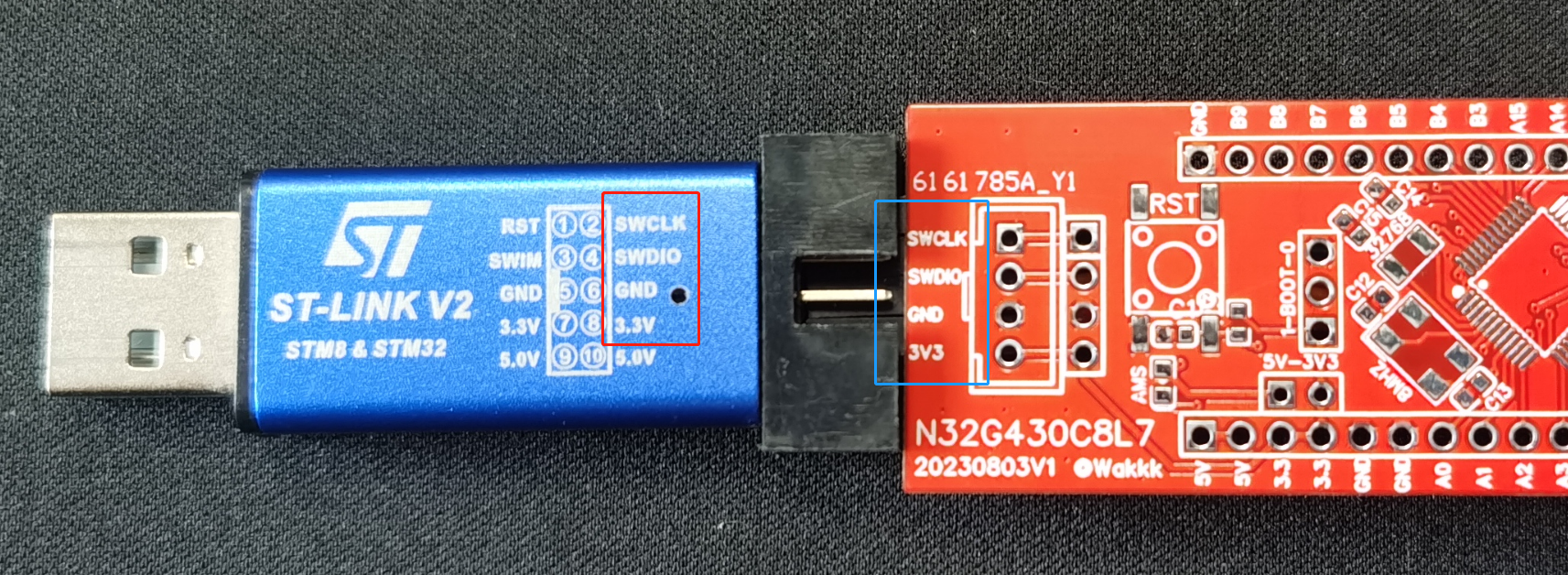

5.可方便使用ST-LINK等进行烧录,烧录接口的线序已经和常见的STLINK对齐,不用交叉线序,方便烧录减少接错线的可能
6.背面含AMS1117降压电路,可以输入5V电压转换成3V3作为供电

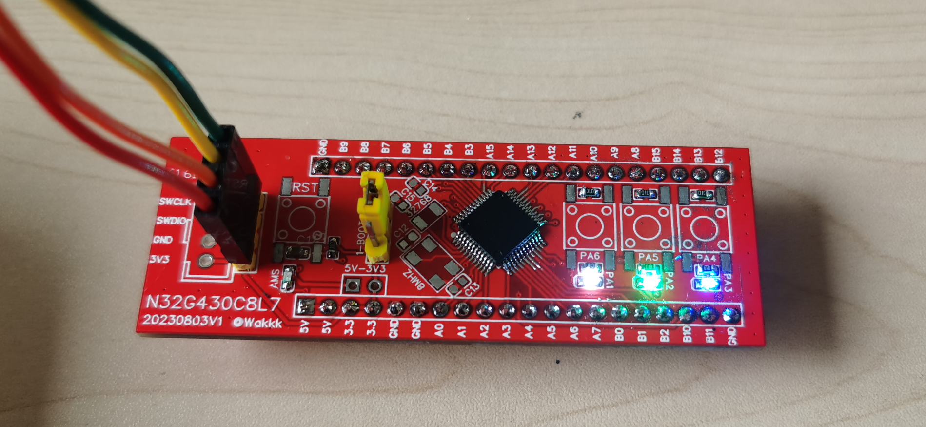

此版已经经过实际验证(由于手边没有晶振和合适的按钮,所以只进行了使用HSI的基本的闪灯测试没有问题)
