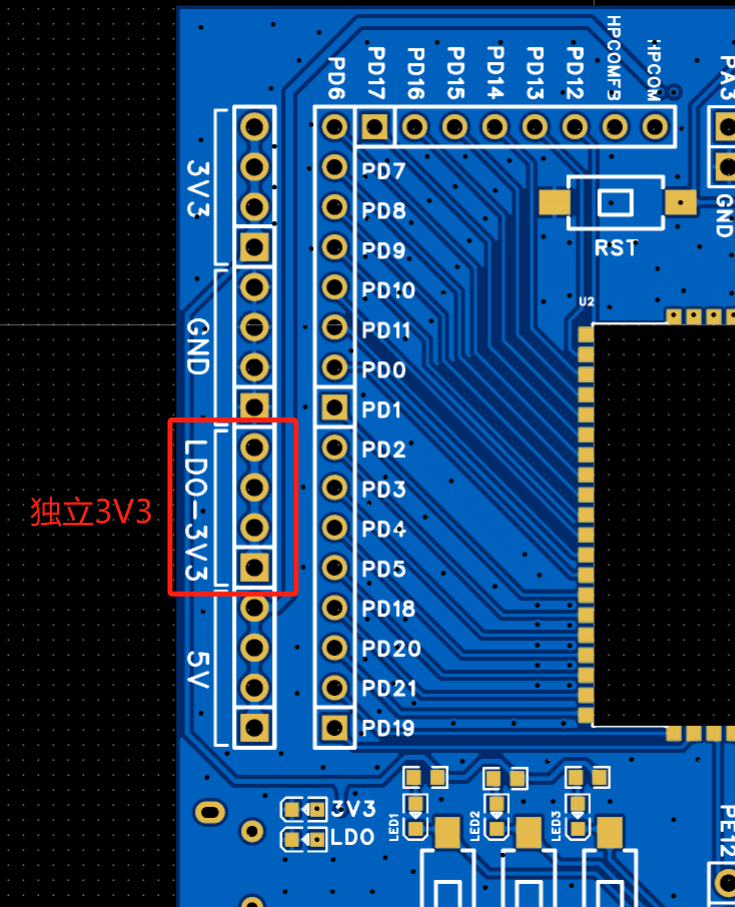

为LicheePi Nano设计的一款简单拓展板
简介:为LicheePi Nano设计的一款简单拓展板
创建时间:2024-01-09 14:07:07更新时间:2024-01-09 19:46:58
为LicheePi设计的一款简单拓展板
引出了全部IO
增加了一路独立3V3供电电源,同时额外引出了多个电源引脚5V 3V3 GND
独立的3V3使用LDO供电,5V是从USB直接引出的,和LicheePi Nano共用,3V3是从LicheePi Nano自带的DCDC分出来的,供电能力有限。
如果外设耗电量较大请连接到LDO-3V3或者5V进行供电。
基础之上增加了复位按键,避免了只能重复上电来复位的尴尬。
提供了3个LED和3个开关,连接在PE4 PE5 PE6上,可以显示电平和作为输入。
此板和中的空隙和核心板的宽度是一致的,无论核心板是否已经焊接排针都可以焊接上去。
此板也将USB引出了,功能和核心板上的USB基本一致,就是不带OTG,也就是没连接ID线,程序可以通过拓展板上的USB进行烧录,减少了核心板上插口的使用,提高使用寿命。
