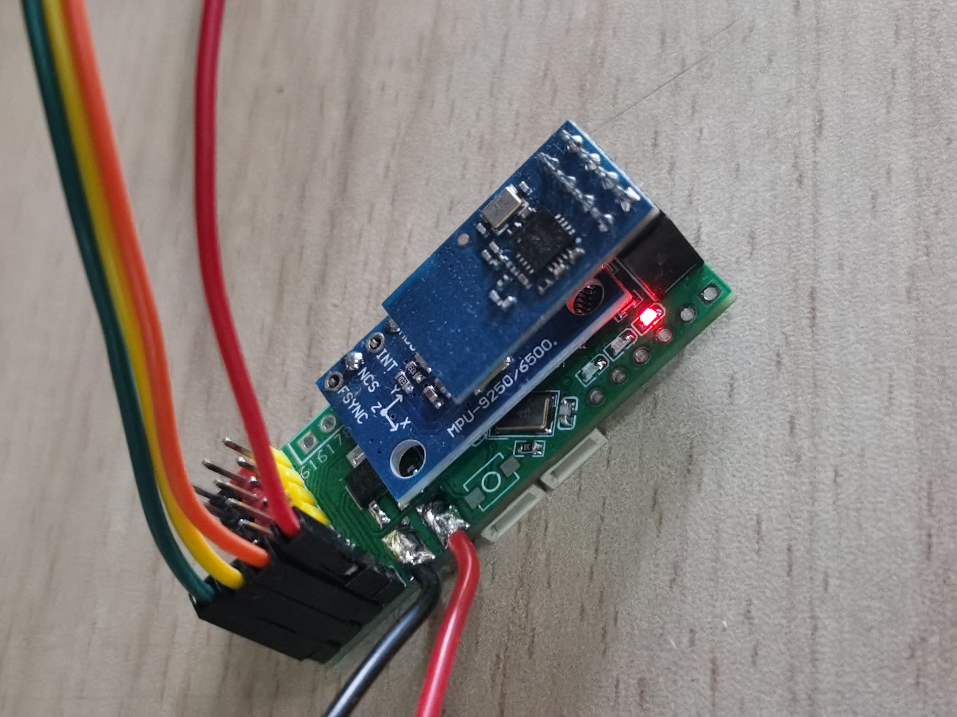

一个焊接十分简单的N32G4固定翼飞控
简介:一个焊接十分简单的N32G4固定翼飞控
创建时间:2024-02-28 14:44:10更新时间:2024-05-06 10:32:21
使用N32G430C8L7作为主控
板载SI24R1无线模块 MPU6500作为IMU 以及BMP280作为气压计
含有些许用户LED以及一个自定义按键 可以自定义一些功能
使用5V功率电源作为输入
输出6路PWM 可以驱动6路舵机
通过程序可以实现基本的远程遥控、PID自稳等功能
搭载G01-DP5模块可以实现2000米的远程遥控
本工程大多数使用成品模块,是为了焊接更为简单
同时具有很小的体积和较轻的重量 可以作为改装手抛机的飞控
