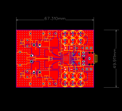

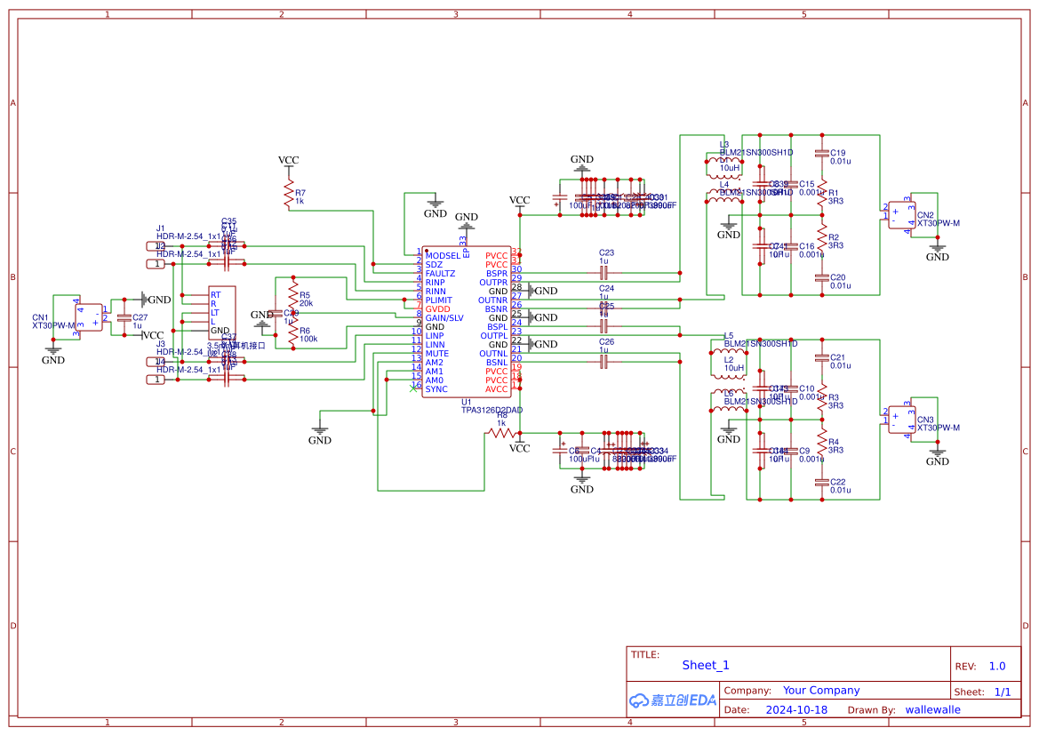

小巧美观的布局,功率达双50w,Tpa 3126是tpa 3116的低空闲电流版本,更高的效率,工作在1.2 Mhz开关频率,26 db增益,电路结构简单,设计电路布局,外壳线条对称
散热是将一块10×10×8毫米的铜块直接焊接在芯片顶部裸露金属焊盘,然后将热量导至上盖铝板,如上图
PCB文件中有4种不同尺寸、用料、布局的,这里介绍的是我个人最满意的,其中最大和最小尺寸的尚未验证,谨慎使用!(不过最大的99.9%没问题)

     输入耦合电容使用薄膜电容,经测试可知,在电解电容(包括固态),ML CC,钽电容和薄膜电容中,以薄膜电容性能最佳,失真度最低,其次是ML CC(X7R材质,但C0g未测试,因为没有合适容量的)再其次是电解电容,最差的是钽电容。当然,喇叭输出滤波部分也同理,其中,MLCC以极低的esr,作为电源滤波的必选,但由于它独特的压电效应,容易在上电时产生电压尖峰以及在物理振动时产生电压尖峰,所以不能盲目地增加ML CC的数量,一般电源单侧使用1到2颗大容量MLCC和一颗小容量去耦电容即可
对于音频来说,失真度低才是最重要的
