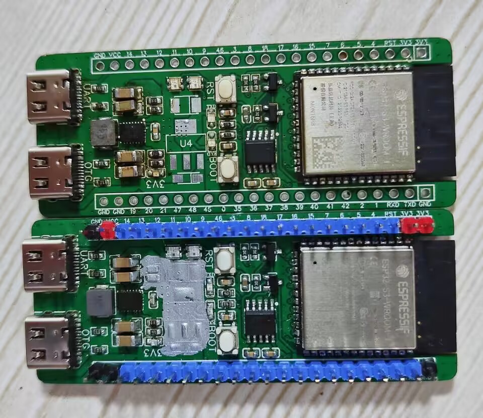

仿照官方画的esp32s3开发板,使用TPS63020作为DCDC芯片。

DCDC经测试最大输入在4A左右,此时输出电压在3.10v左右,发热良好,至少摸上去不烫手,纹波没仪器测不了。
建议使用低温锡焊接,焊接时温度不要过高!!!
板子奇怪的现象
       本人焊接了两块板子,使用板载的ch340k下载程序,低温锡焊的波特率可以上921600,中温锡焊的波特率只能用25600。
       中温锡焊的板子用USB转TTL模块下载,波特率也可以到921600,我怀疑是焊的温度太高了,板子有暗伤。
       使用esp32s3本身的USB波特率都能上921600。

注意事项:
        TPS63020焊接较为困难,尽量选用LDO供电。
        TPS63020如果待机电流>50ma,或者伴有电流声,绝对是你焊的问题。(不接受反驳)
