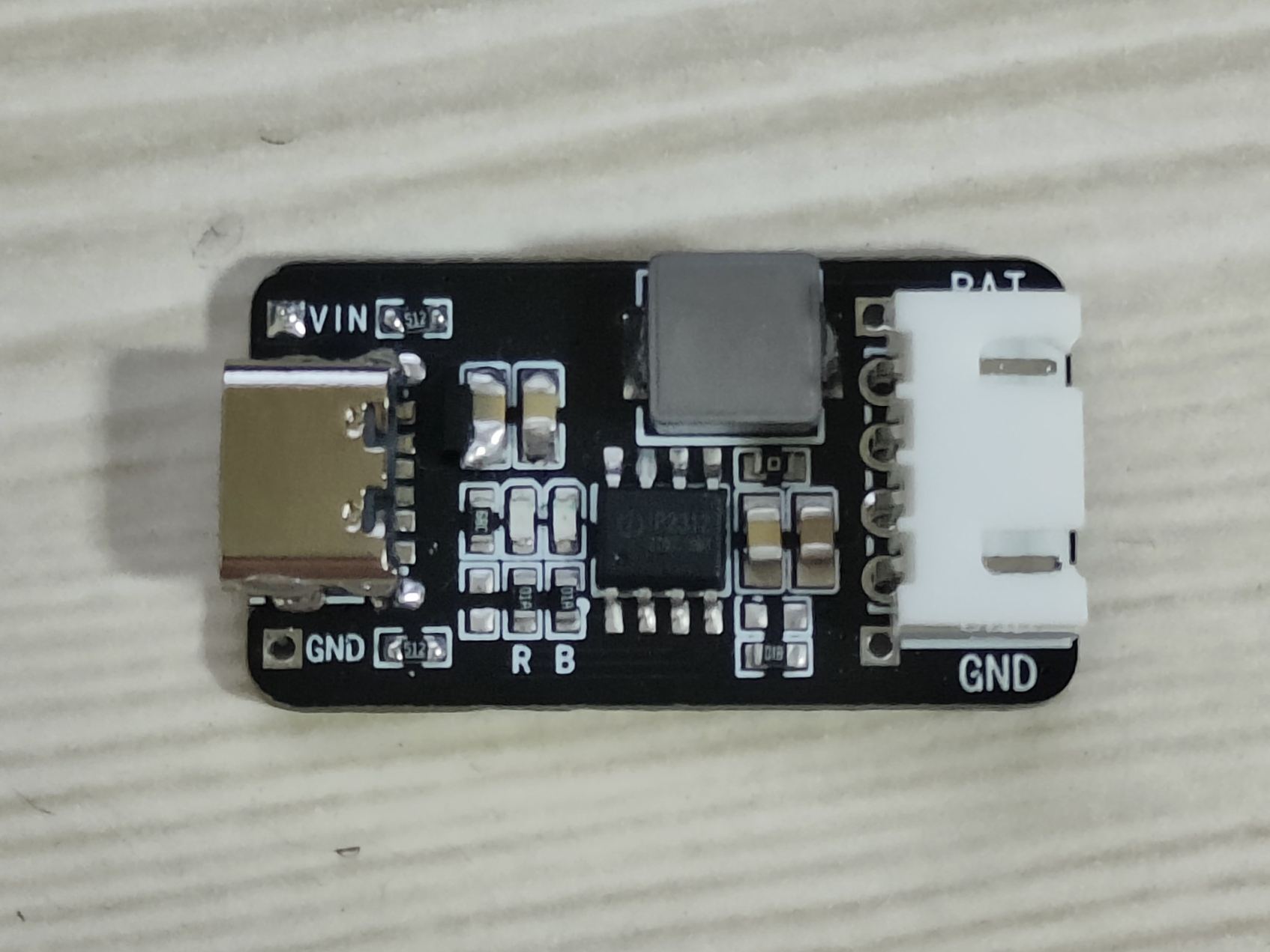

适用4.2V锂电池,最大输出3A。
简介:适用4.2V锂电池,最大输出3A。
CC BY-NC-SA 4.0
创建时间:2024-03-10 15:12:58更新时间:2024-05-13 10:13:15
介绍
  • 正常充电电流在0.2C以内,除非数据手册标注,不然别冒险(容量mah × 0.2C = 充电电流mA)。
  • TVS是必要的,不用的话会烧坏IP2312。
  • 最大充电电压在4.2v。
  • 充电过程中电感发热较大,小心烫手。
