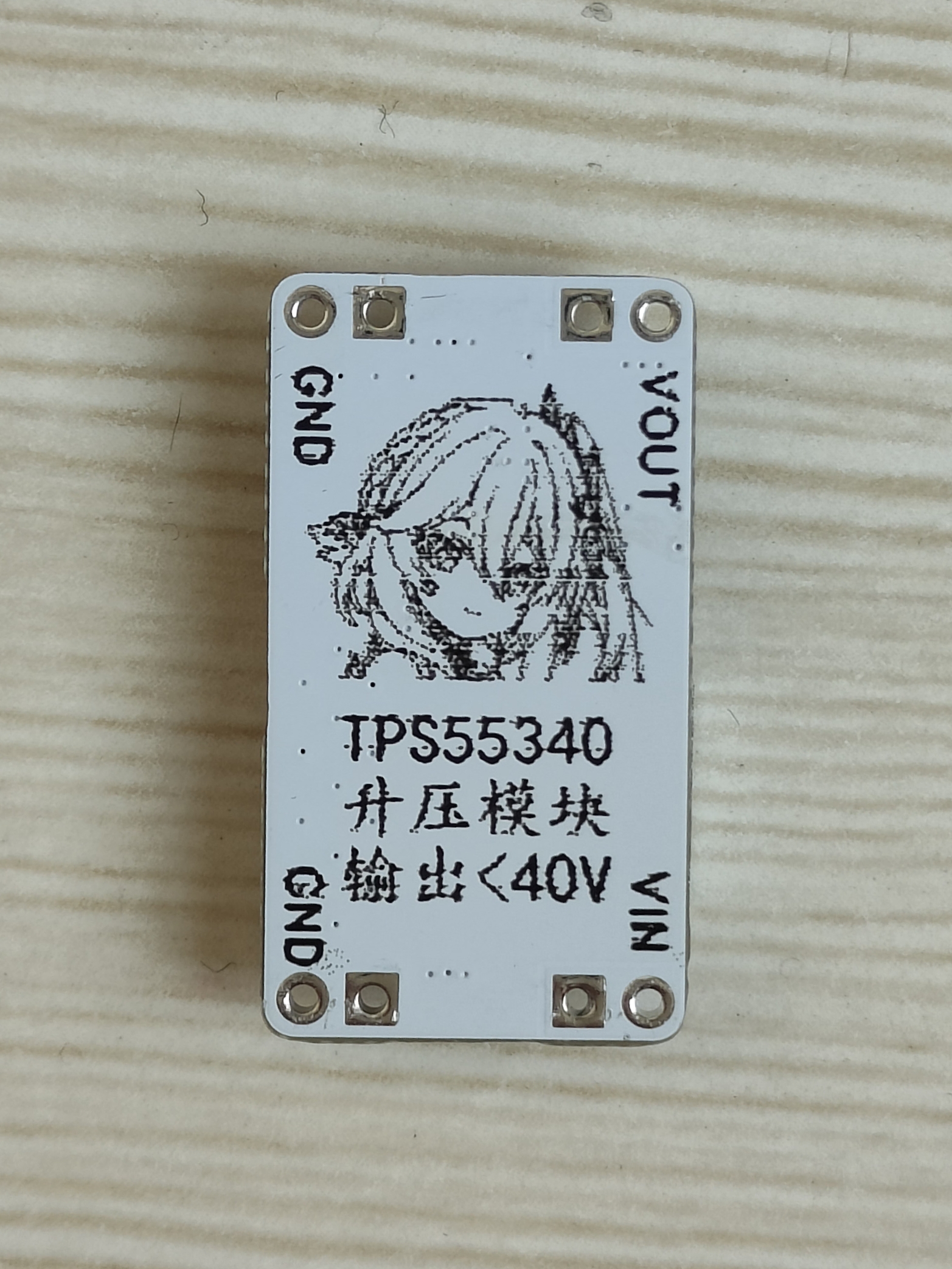

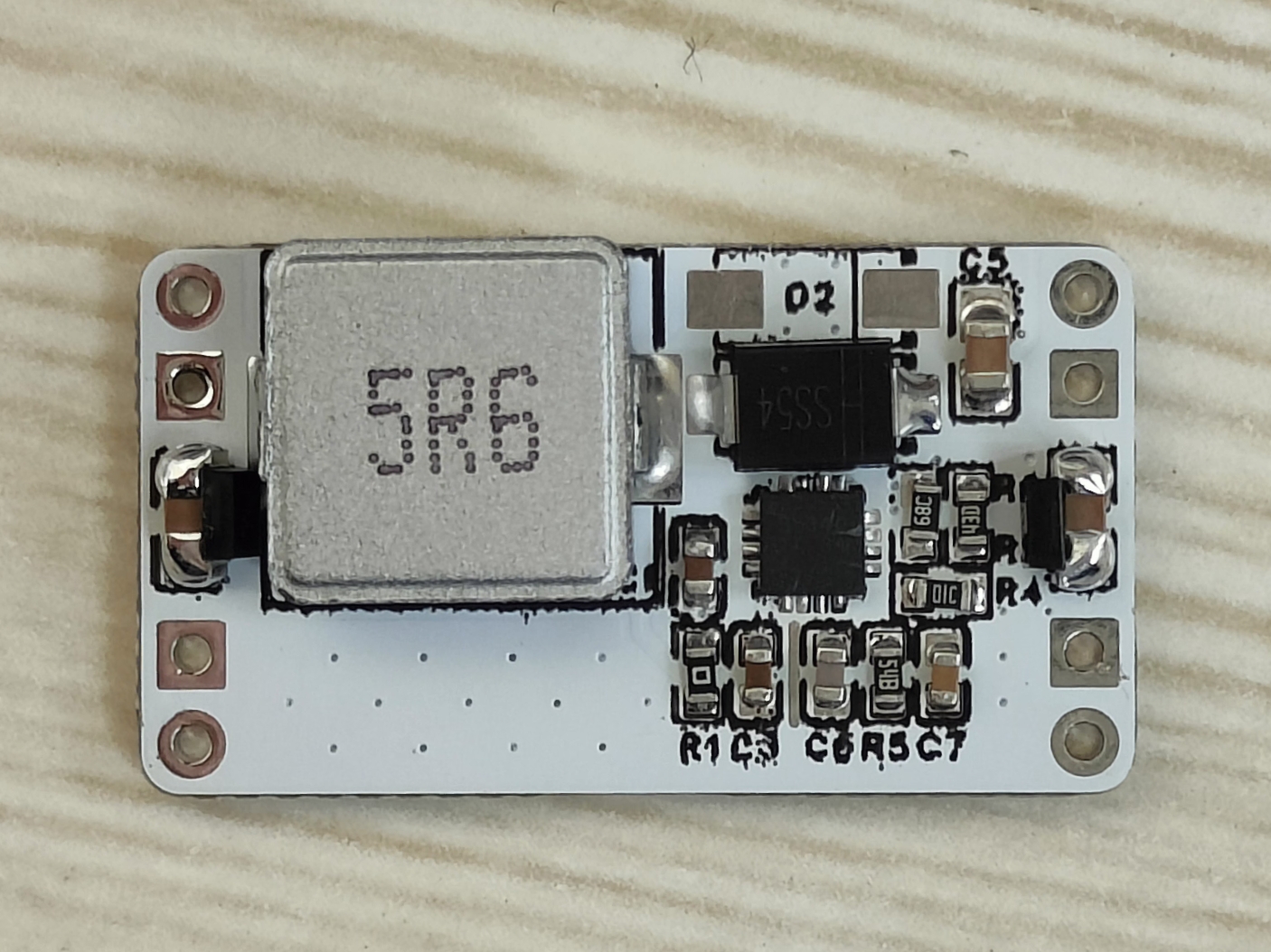

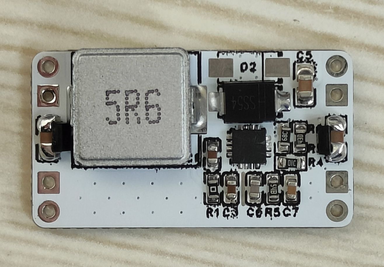

  • 设计2S电池输入5.6V~8.4V,输出35V,电流<1A。
  • TI开发工具设计,在规定电流内长时间输出应该没问题。
  • TVS我用的是SMF33CA,击穿电压一般是36.7V,输出35V没出问题。
正面照
背面照
