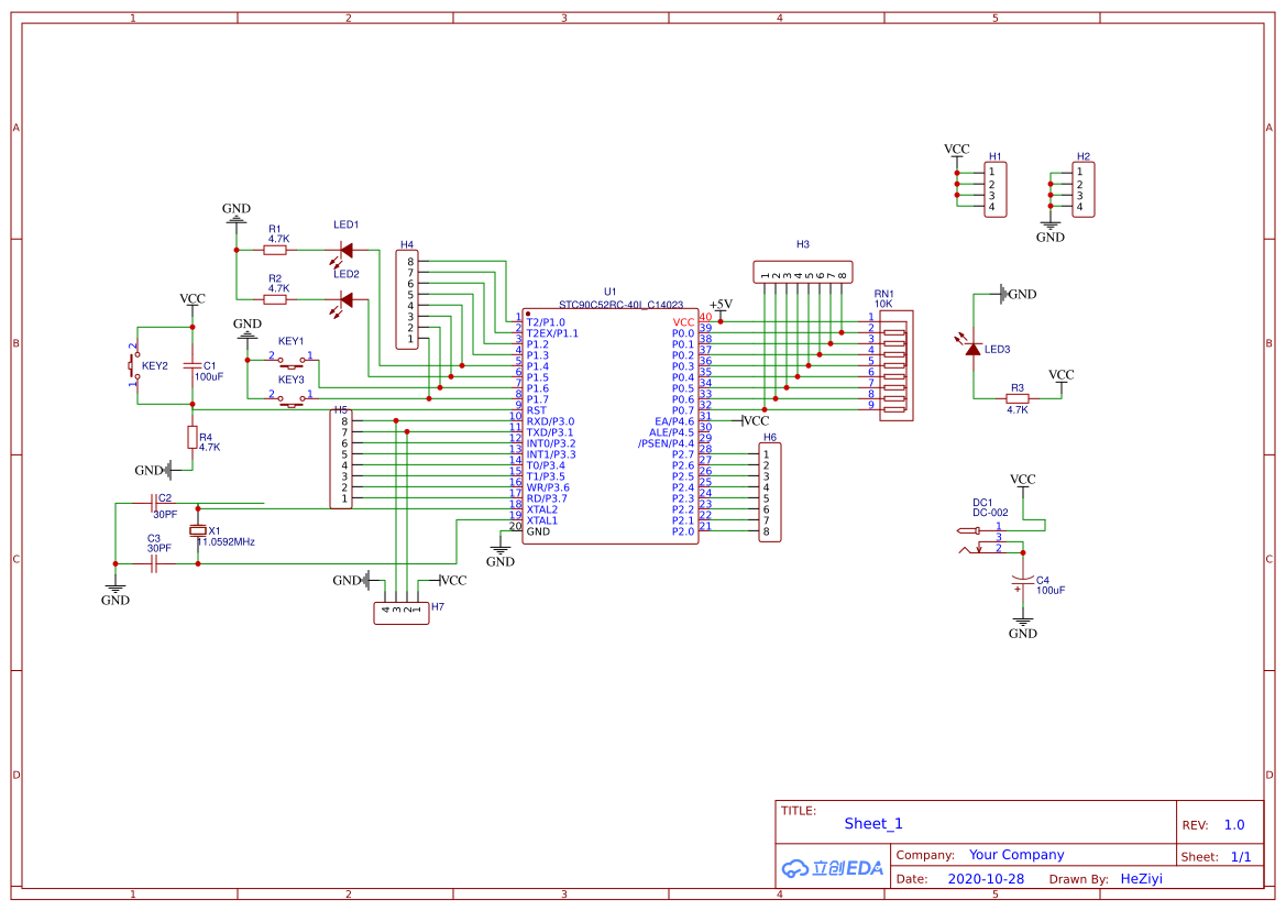

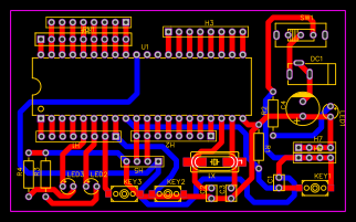

本工程是一个数字调频收音机,采用模块化设计,整个系统由控制模块、FM音频模块、按键模块和显示模块组成,使用键盘电路,能够手动通过按键改变调频发射机的载波频点,频点个数为若干个,通过开关可以断开装置。
简介:本工程是一个数字调频收音机,采用模块化设计,整个系统由控制模块、FM音频模块、按键模块和显示模块组成,使用键盘电路,能够手动通过按键改变调频发射机的载波频点,频点个数为若干个,通过开关可以断开装置。

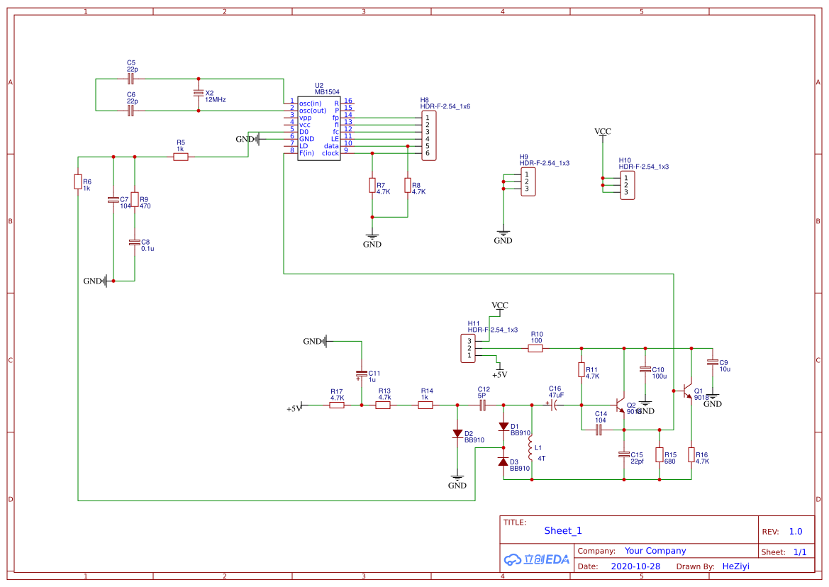

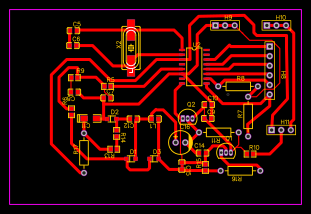

(一) 题目要求
设计并制作一个FM调频接收机灵敏度测量装置。
要求
1.基本要求
1)设计并制作一个固定载波输出装置,频率为98MHz,采用SMA/Q9
口输出(50Ω阻抗)
2)载波输出幅度为-20dbm(50Ω阻抗)以下,需要采用频谱仪进行测
量。
发挥部分
1)制作一个调频发射机,调制频偏75KHz,频率范围为88-108MHz
2)能够手动/数控改变调频发射机的载波频点,频点个数不少于4个。
3)进一步衰减调频信号的幅度,输出在-40dbm以下,且具备步进调
节功能,精度小于1DB
4)调频信号具备关断功能
