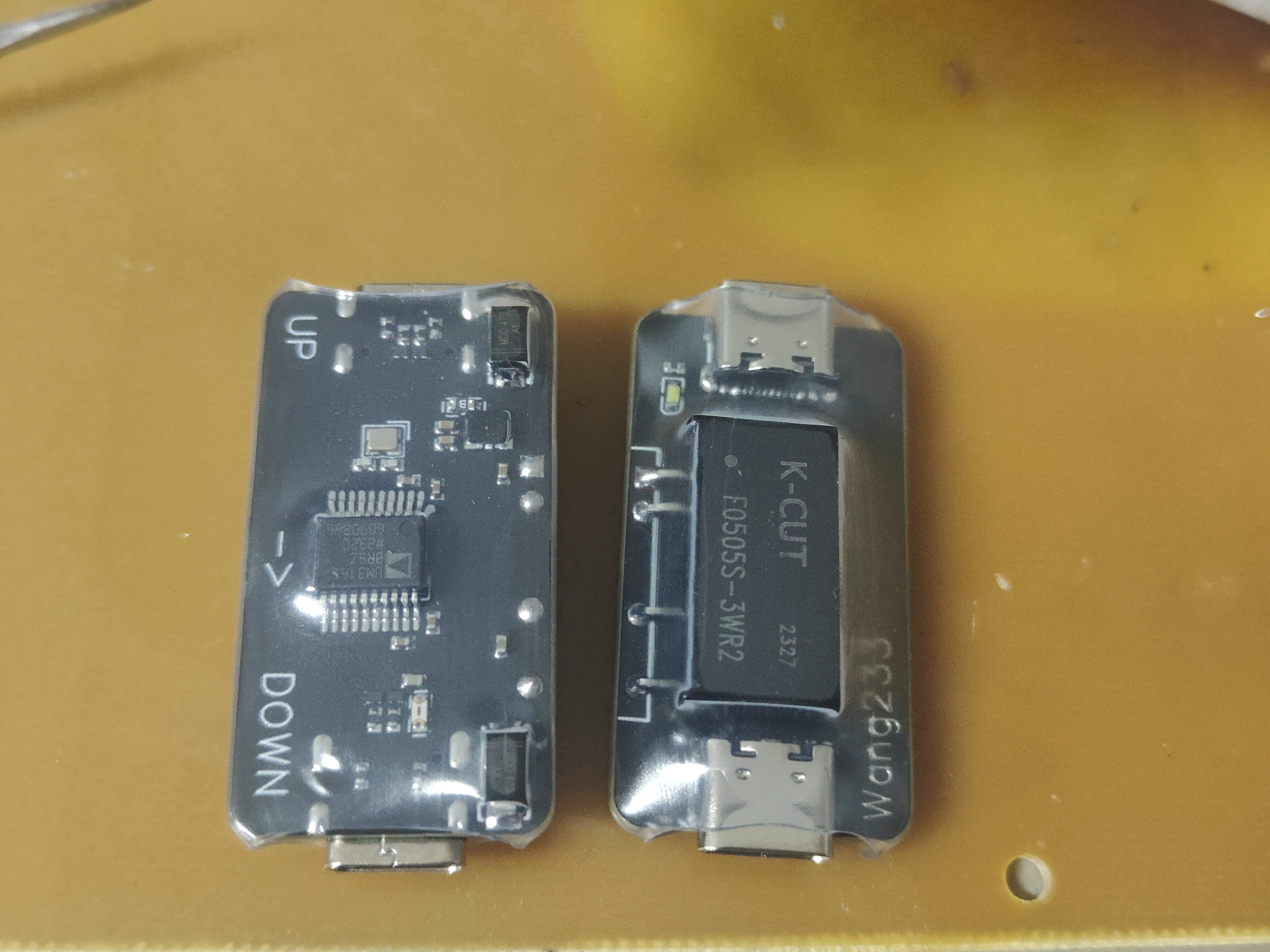

基于ADUM3165的480Mbps  USB隔离器
测试最大传输速度(外接硬盘):
有LED的是一端是主机端,另一端是设备端
输出最大5V 500mA
理论上3KV隔离
交流群334245983
低速,高速,全速自动切换
