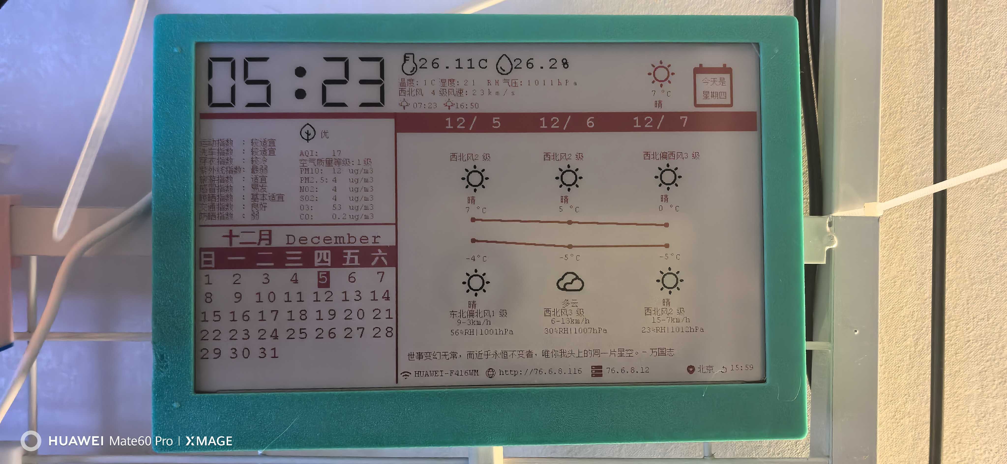

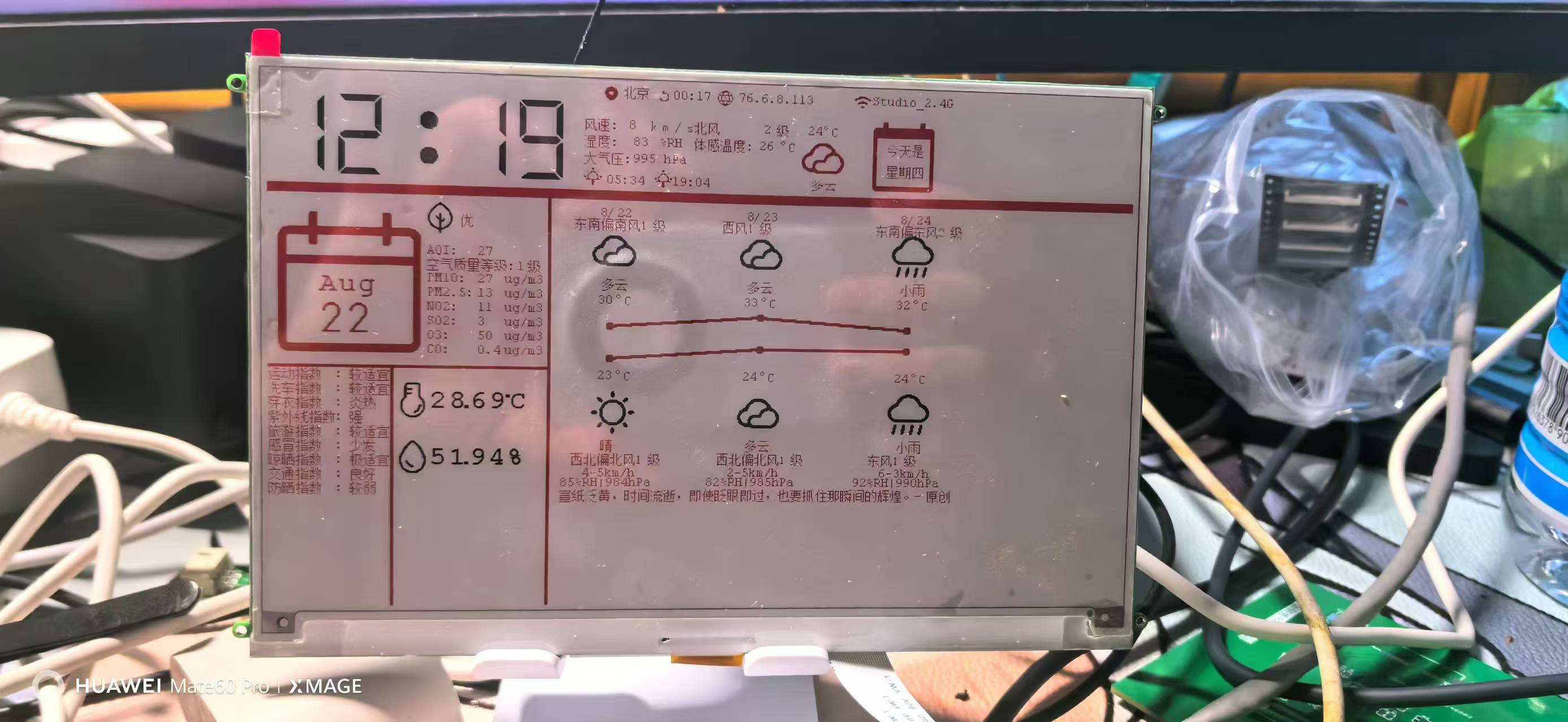

7.5寸保资墨水屏标签改造 墨水屏天气站 带温湿度 连接和风天气
2.2k
基于保资的7.5bc标签的电子墨水屏天气站 代码正在完善
简介:基于保资的7.5bc标签的电子墨水屏天气站 代码正在完善
创建时间:2024-08-22 00:39:16更新时间:2025-09-09 17:57:18
支持温湿度传感器 SHT20、HTU21、AHT20三种、选择方法打开对应宏定义(SHT40没适配,代码少,不好焊)
支持两种屏
一种是老款分辨率640*384
一种是新款 800*480
其余可根据微雪驱动移植
为了兼容640*384 界面有些缩小,后续可自己DIY显示内容
拆装标签要小心排线和拆碎,本人调试已经损坏了两块

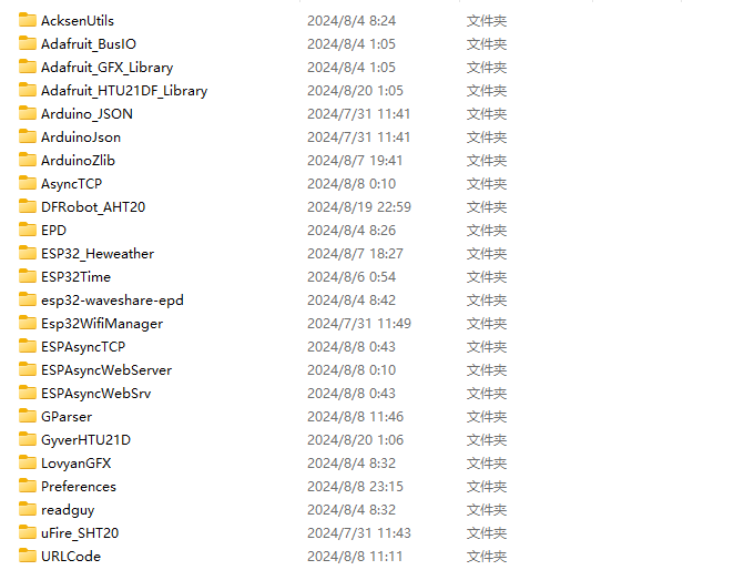

代码使用了很多库缺少什么安装什么
微雪字模在附件还有字符文件库

最后是我安装的库可以参考

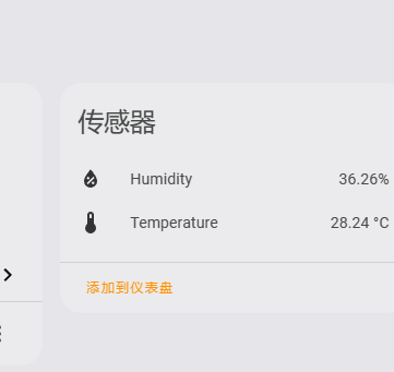

V1.1更新
解决内存问题,每当内存超标,重启

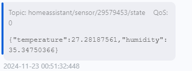

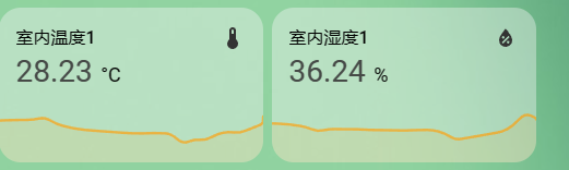

增加MQTT接入到HomeAssistant
(需要自行搭建MQTT服务器)
修改代码内MQTT服务器地址及端口(Arduino IDE需增加MQTT库)
网页修改暂时没时间做
接入效果
(每10s向服务器更新10次左右数据)可在HA修改显示小数位数
最新更新V1.2
1.修复零下温度显示BUG
2.调整UI(重构)

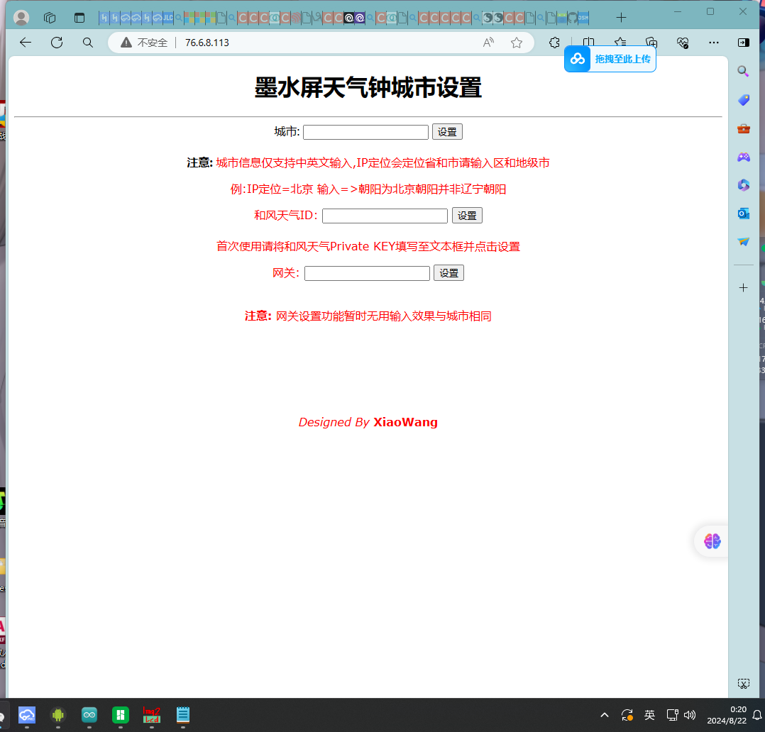

3.web页面支持修改HomeAssistant服务器

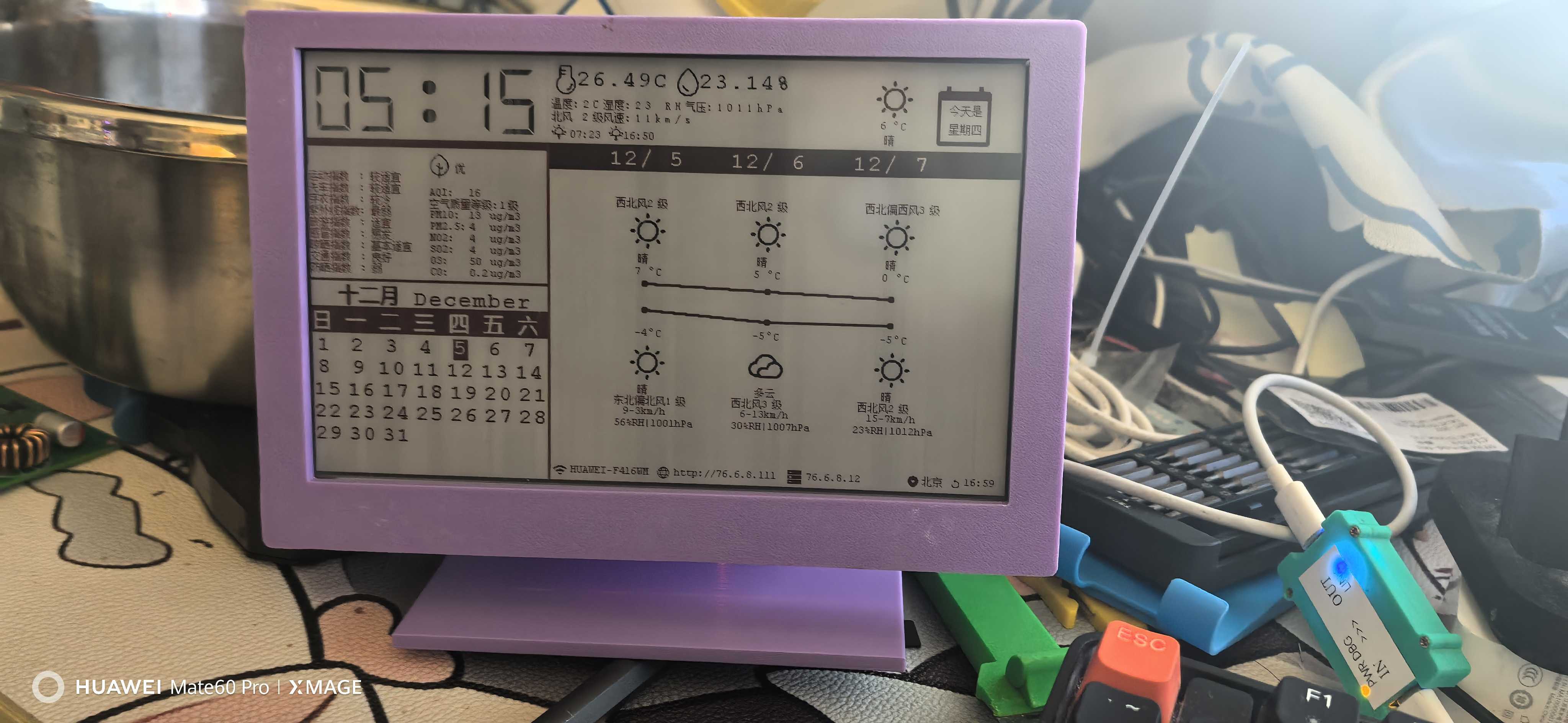

4.增加简易外壳
5.增加日历功能
V1.2大概是最后一版了,基本运行无BUG

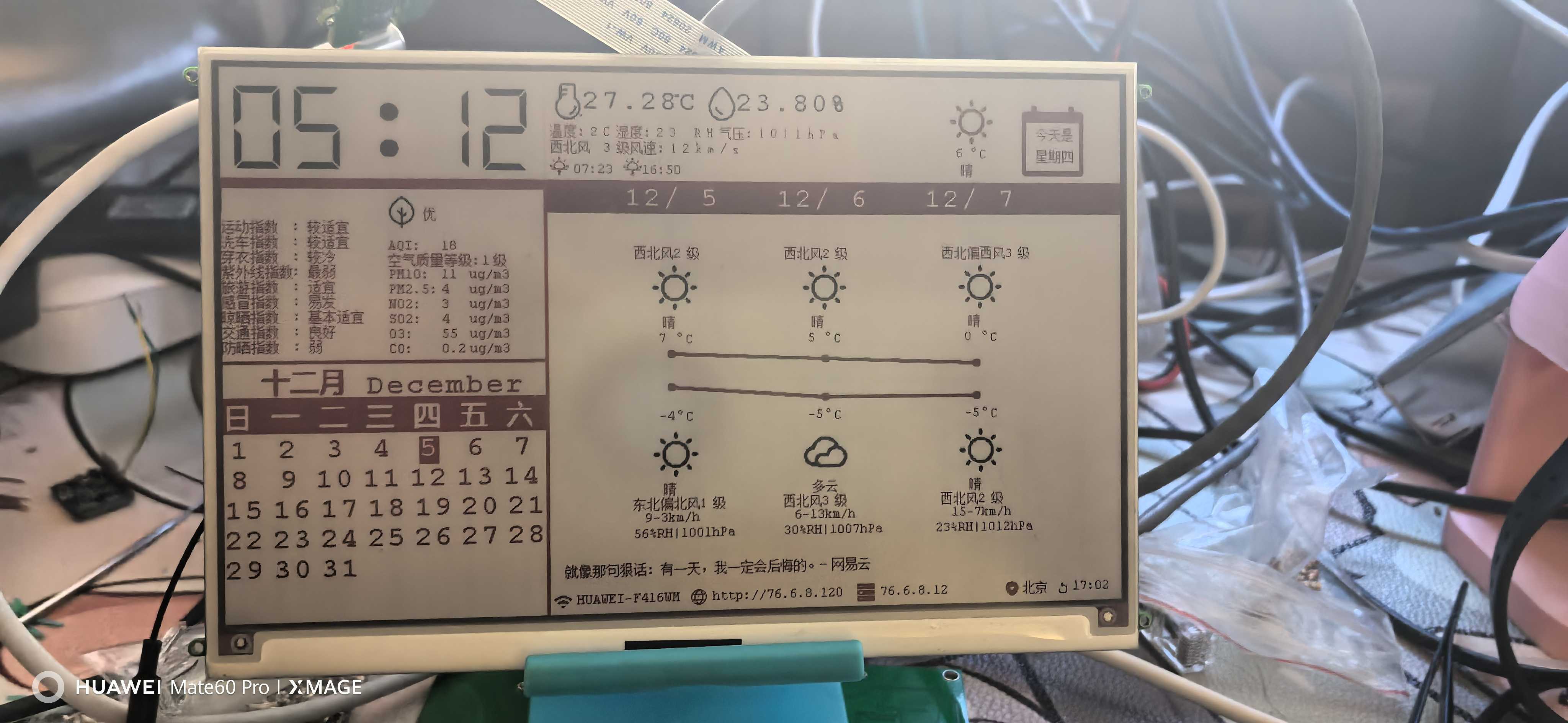

他来了他来了,新增V1.4代码,支持OTA功能,设置界面支持远程OTA,完善HomeAssistant的设备IP显示,需要安装Elegant OTA库,OTA账号密码可在 主函数设置
V1.5更新了和风天气的API Host地址,原地址可能在2026年1月1日失效,需要替换自己的API地址,在web设置
