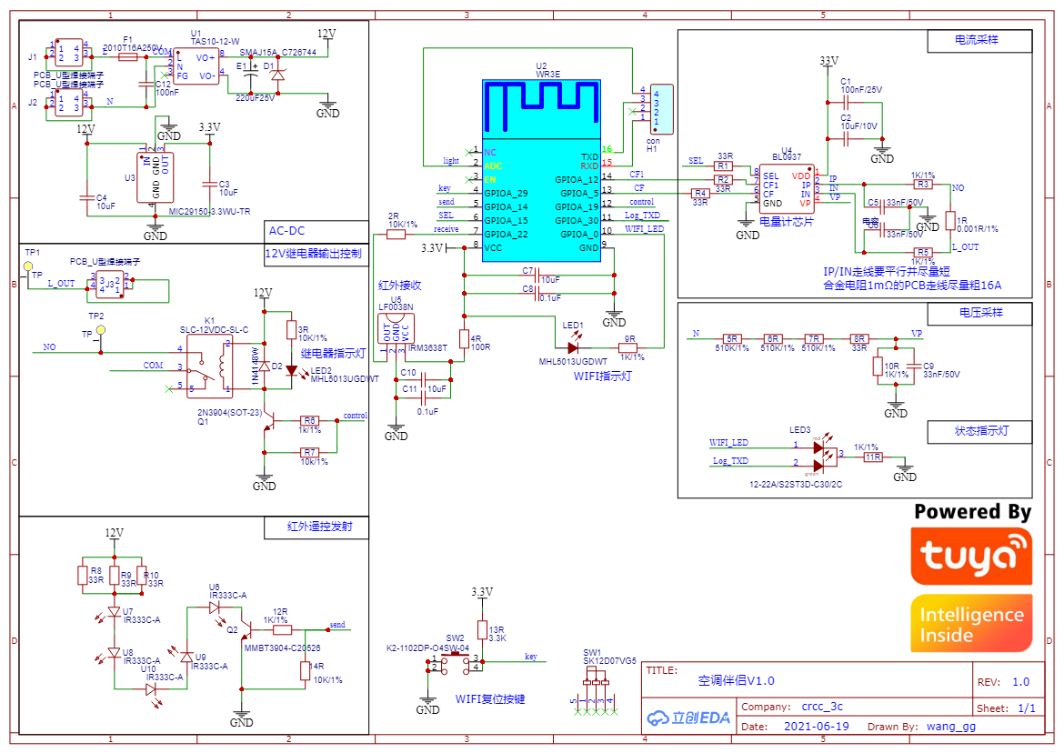

涂鸦智能免开发,只需要设计电路板就能使用APP联调。

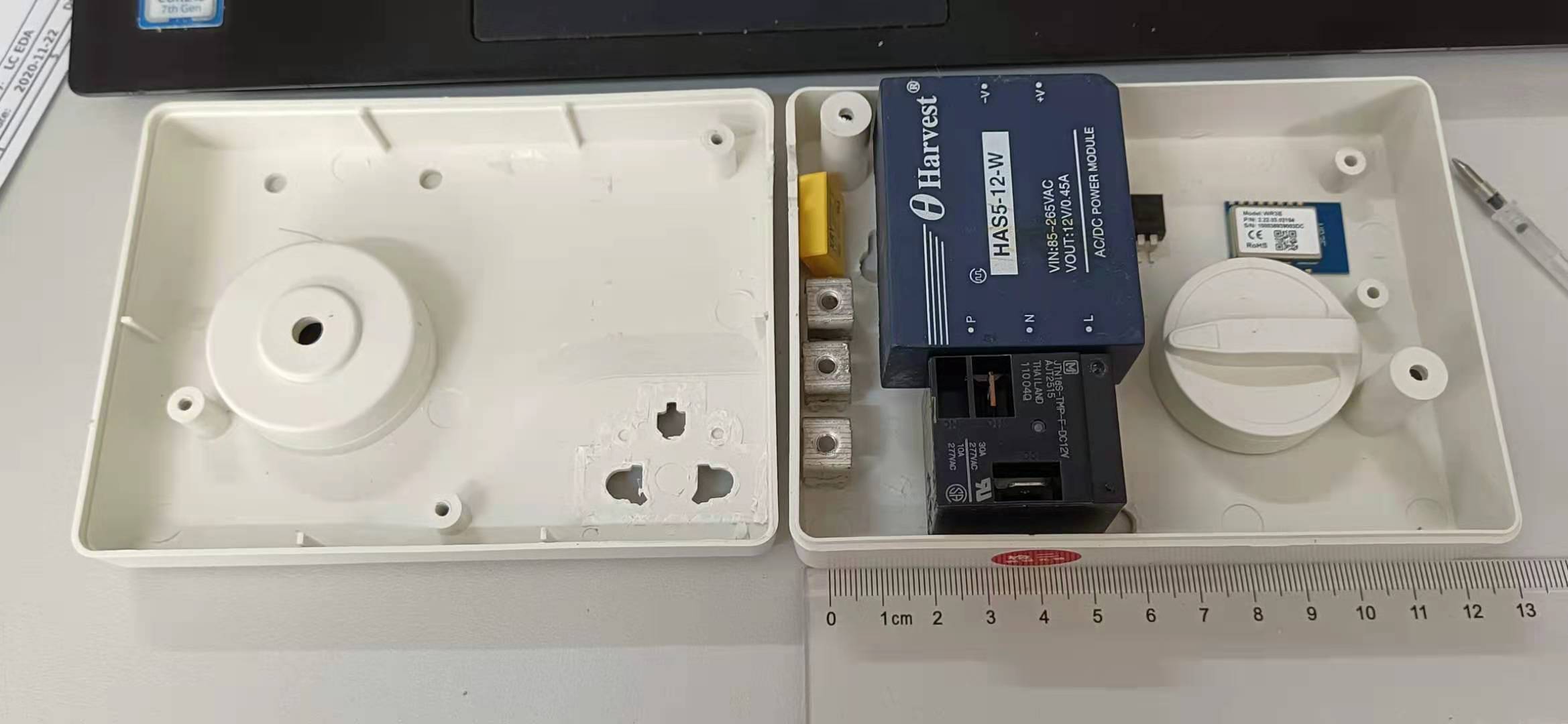

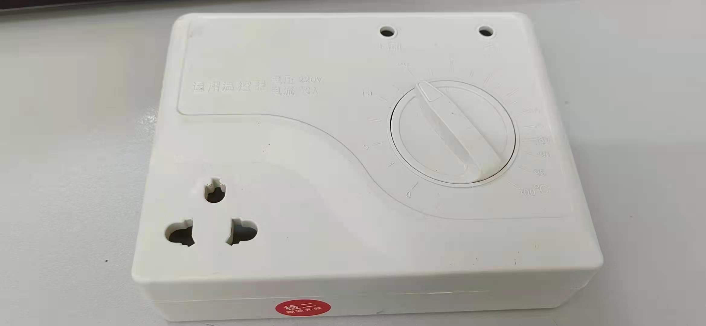

使用手边现有的温控器外壳,

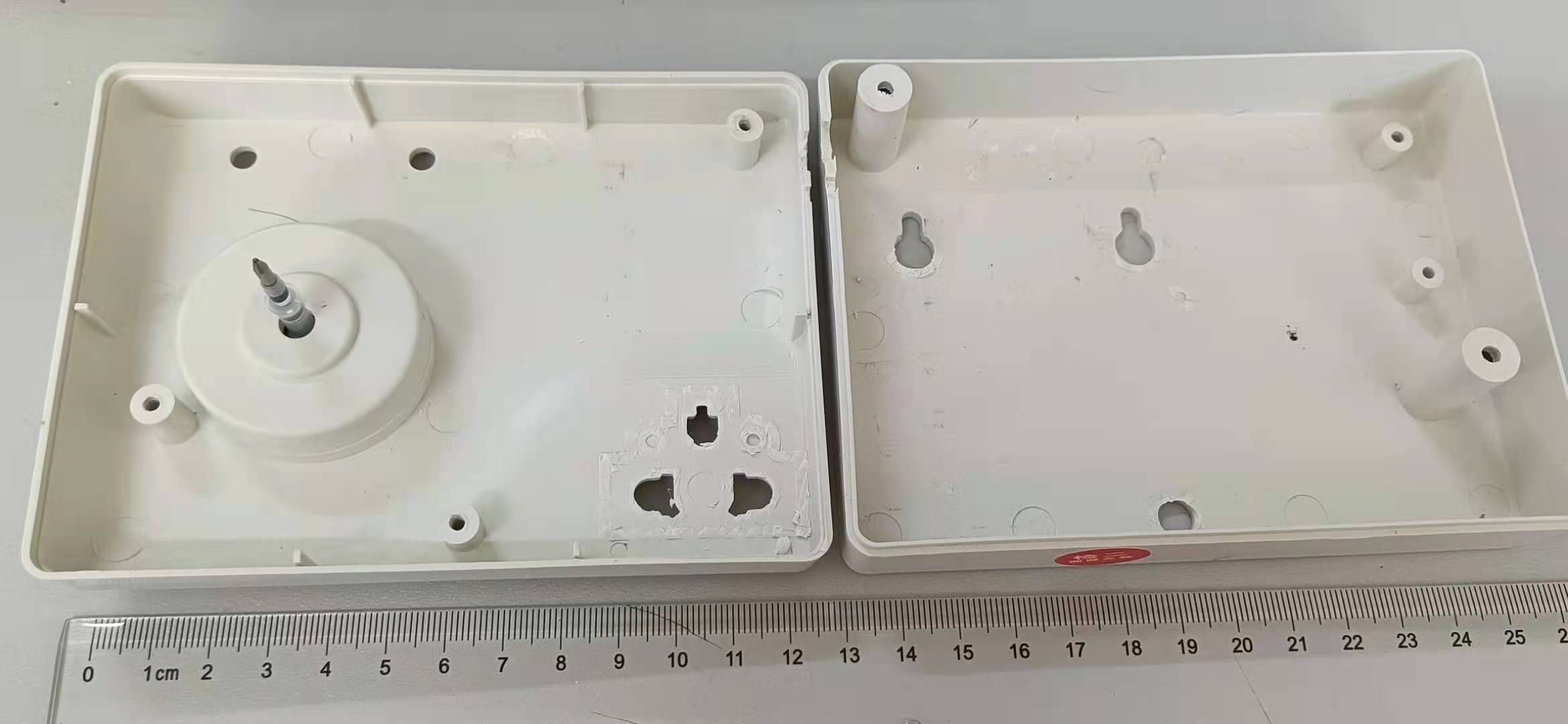

拆解,清空并整理出可用空间:

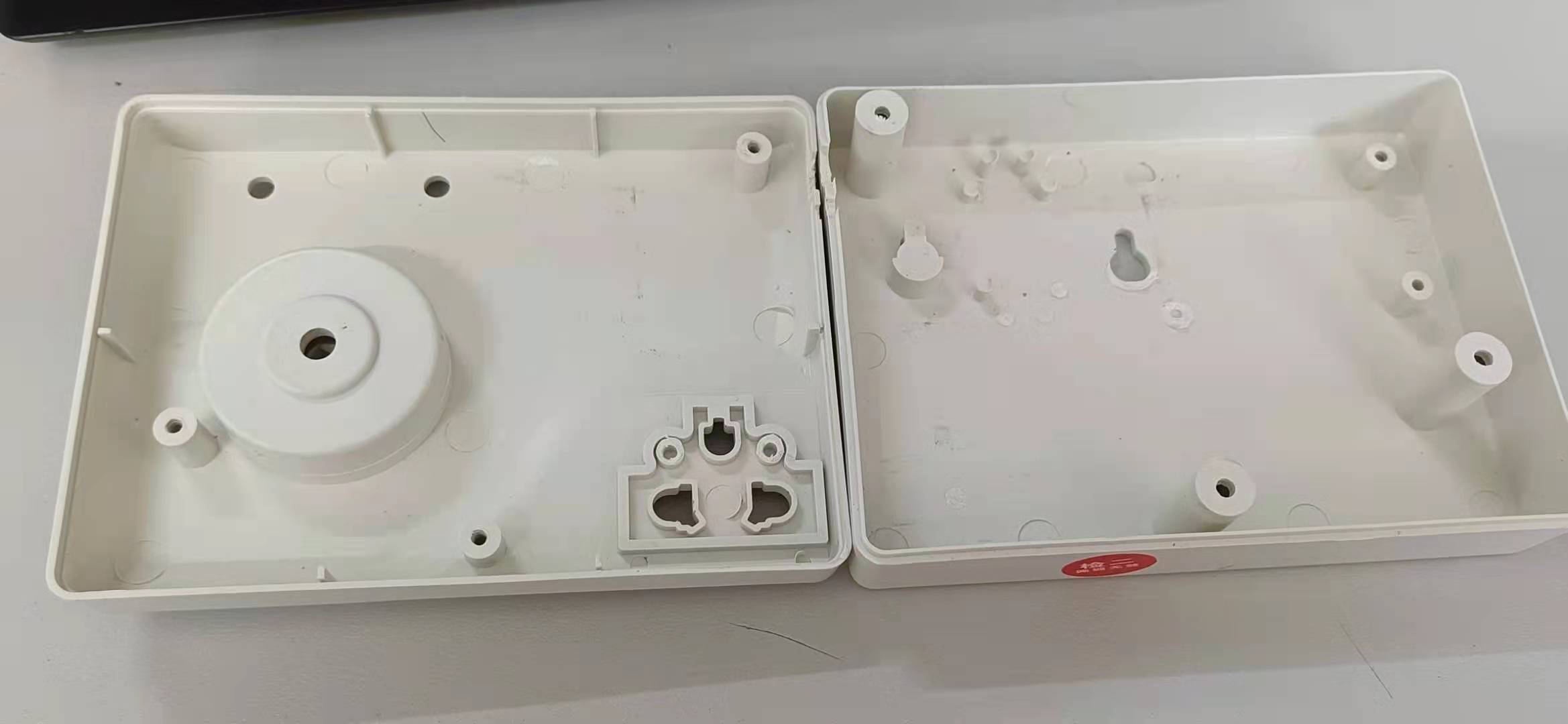

清理后:

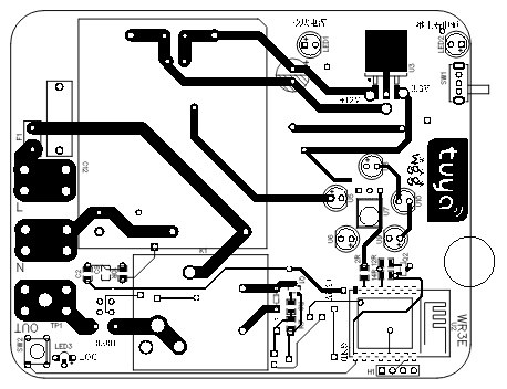

然后使用立创EDA进行原理图、PCB的设计:
使用立创EDA进行PCB设计,也许是用的不熟练,总是报错:
自动布线我算是放弃了。还是手动布线吧:
申请PCB盒元器件的优惠卷,提示工程不满足要求,那就继续改进吧……

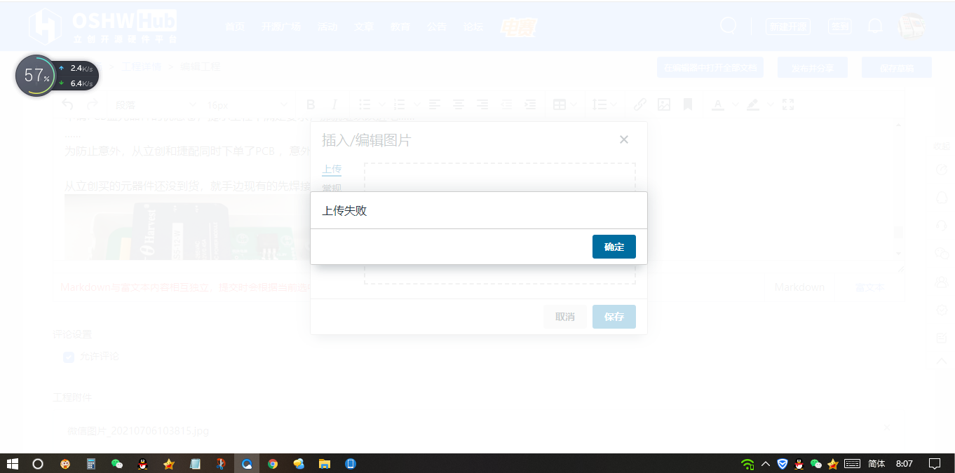

这张照片不管怎么改变分辨率或者修改文件格式,都上传不上来,我也是醉了,再截个屏试试看,还是不行,算了,继续其他,已经浪费30分钟了。

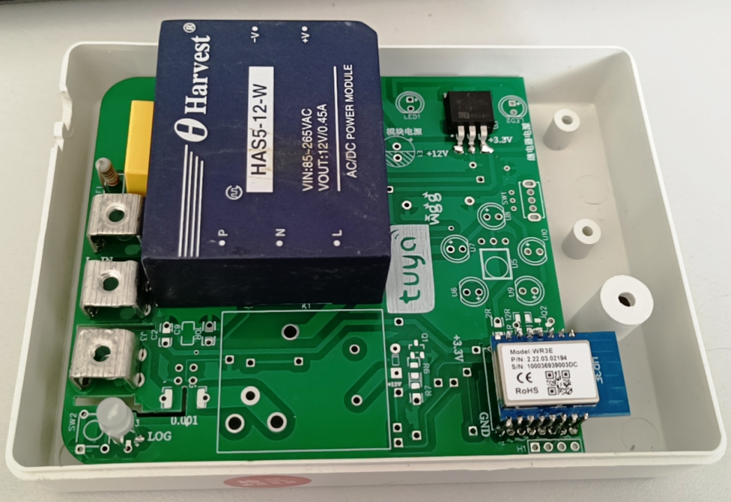

继续完成遥控器的其他焊接:
上电成功。上外壳:
打开涂鸦智能APP,开始联网:
