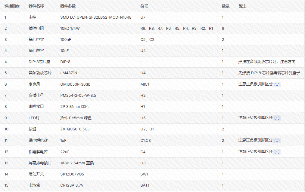

6、BOM清单
请输入内容…
在官方的配料里,我还增加了一个提高屏幕的单列直插件,其他几个器件用手里现有的材料进行了应急更换,比如单插2.54母排、tp4056充电模块、喇叭、铜柱、弯插2×5、麦克风……
