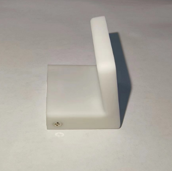

实物展示说明
开机图片
整体图
侧面
底部ESP8266
