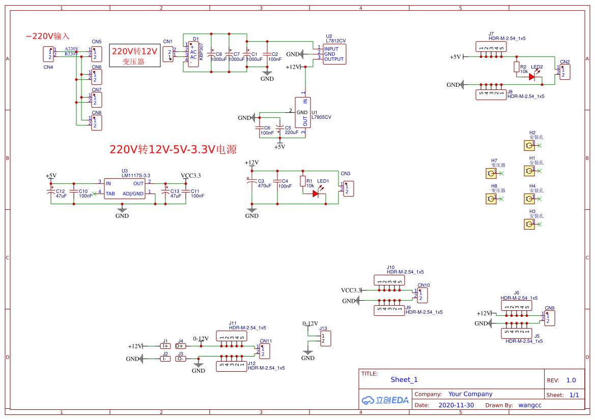

这是一个220V转直流12V的电源。
简介:这是一个220V转直流12V的电源。
创建时间:2020-11-30 16:31:31更新时间:2022-06-06 20:55:50
直流电源:
~220V-->电源变压器-->~12V-->整流电路-->滤波电路-->稳压电路-->输出直流12V。
