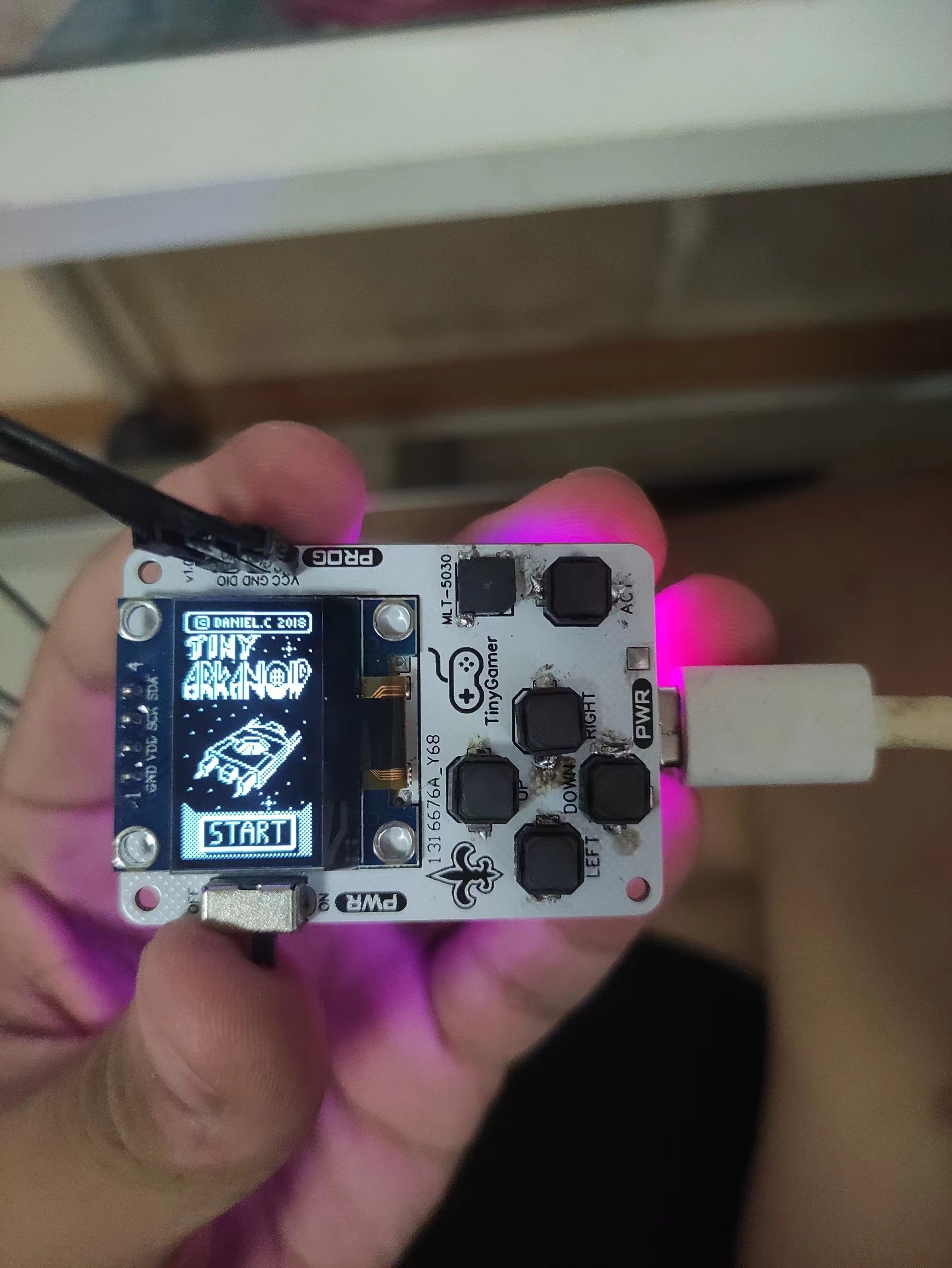

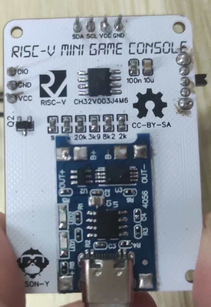

硬件成本.17元
主控采用CH32V003J4M6超便宜(0.5元的32位 RISC-V 微控制器)
SSD1306 128x64 像素 OLED 显示屏(7元)
TP4056充电板(0.8)
蜂鸣器(1.15)
0603电容电阻(4元以内)
其他的一些东西(5~7元)
制作简单,适合新手制作。

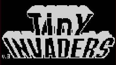

小入侵者

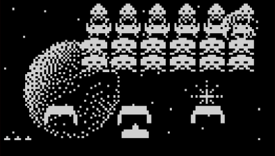

Tiny Invaders 最初由 Daniel Champagne 为 ATtiny85 开发,它是经典游戏《太空侵略者》的改编版。玩家控制一个激光炮,沿着屏幕底部水平移动。目标是保卫地球免受一波又一波的外星入侵者的侵害。外星人左右移动,逐渐向玩家下降,玩家的目标是在他们到达屏幕底部之前摧毁他们。
玩家可以向外星人发射射弹,并且必须战略性地安排他们的射击时间以击中移动的目标。随着游戏的进行,外星人的移动速度越来越快,这使得消灭它们更具挑战性。此外,外星人会定期向玩家开火,营造出一种紧迫感,增加了游戏难度。

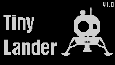

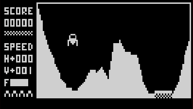

微型着陆器
Tiny Lander最初由tscha70为ATtiny85 开发,它是经典游戏《月球着陆器》的改编版,模拟了驾驶航天器并将其安全降落在月球表面的体验。游戏的目标是控制月球着陆器模块的下降,调整推力和方向,以确保平稳着陆而不会坠毁或耗尽燃料。它需要谨慎的机动和精确度来导航月球上存在的重力和地形障碍物。(我本人通关了,哈哈哈哈哈)
(作弊小技巧)同时按住开始按钮的和按住UP按钮,游戏将会跳到最后一关,如果你同时按住开始按钮和DOWN按钮,你会得到 255 条生命。

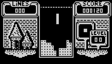

Tiny Tris 最初由 Daniel Champagne 为 ATtiny85 开发。它是著名游戏俄罗斯方块的改编版。俄罗斯方块的目标是操纵和排列下落的俄罗斯方块。当完成一条线时,它就会从游戏界面中清除,玩家将获得积分。随着游戏的进行,方块的下落速度更快,增加了挑战性,如果方块堆积起来并到达游戏界面的顶部,游戏就结束了。
非常好玩,在学校里也很消磨时间。

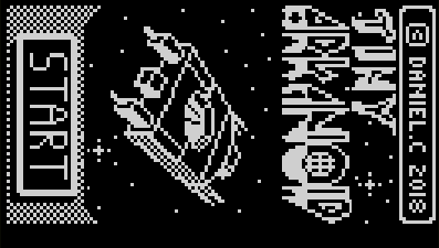

Tiny Arkanoid 最初由 Daniel Champagne 为 ATtiny85 开发。它是经典游戏Arkanoid的改编版。玩家控制屏幕底部的球拍,用它把球弹到顶部的砖墙上。游戏的目标是通过用球击中所有的砖块来摧毁它们,每块被击中的砖块都会消失,玩家每摧毁一块砖块就会获得积分。球从墙壁和球拍上弹起,玩家必须操纵球拍以保持球在比赛中并防止它从屏幕底部掉下来。

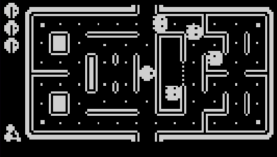

吃豆人
Tiny Pacman 最初是由 Daniel Champagne 为 ATtiny85 开发的,玩家控制一个名叫吃豆人的圆形角色,他必须在一个充满颗粒和各种类型的敌人的迷宫中穿行,这些敌人被称为鬼魂。游戏的目标是让吃豆子吃掉迷宫中的所有颗粒,同时避开鬼魂。(童年经典)

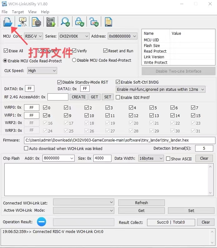

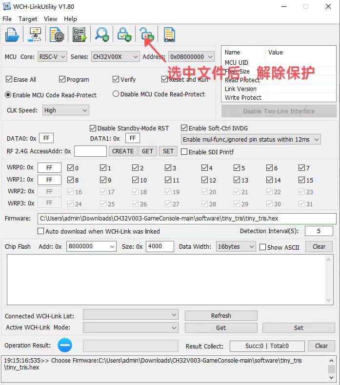

上传固件二进制文件 (Windows/Mac)
WCH 提供免费但闭源的软件 WCH-LinkUtility,用于使用 Windows 上传预编译的二进制文件。在软件中选择“WCH-LinkRV”模式,打开.bin文件并上传到微控制器。另外,还有一个独立于平台的开源工具,称为 minichlink,由 Charles Lohr (CNLohr) 开发,可以在这里找到。它可以与 Windows、Linux 和 Mac 一起使用。如果您在系统上安装了 Python3 和 pyusb,您还可以使用随附的 Python 工具 rvprog.py:
python ./tools/rvprog.py -f .bin
详细操作:

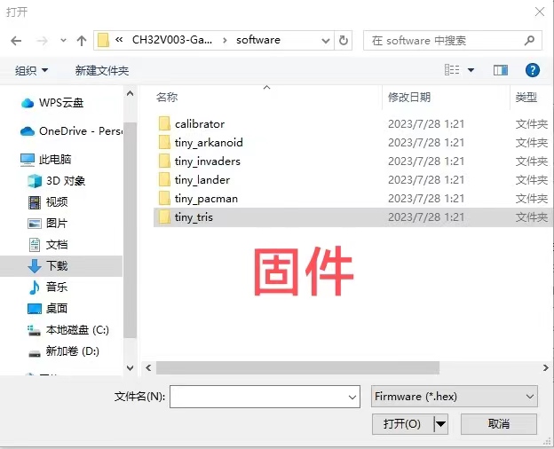

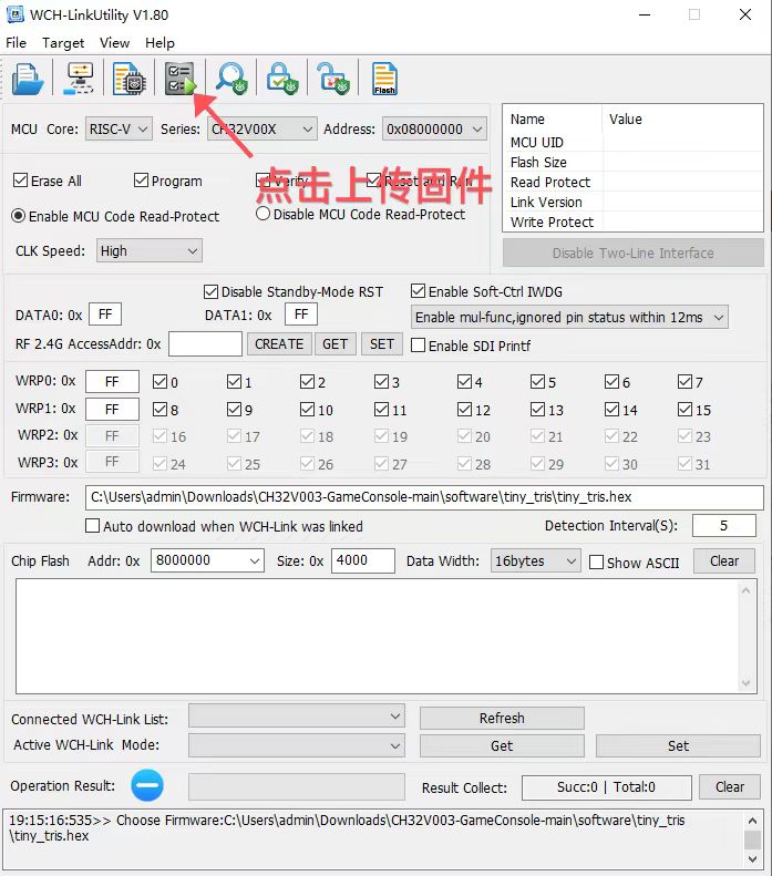

第一步:打开固件

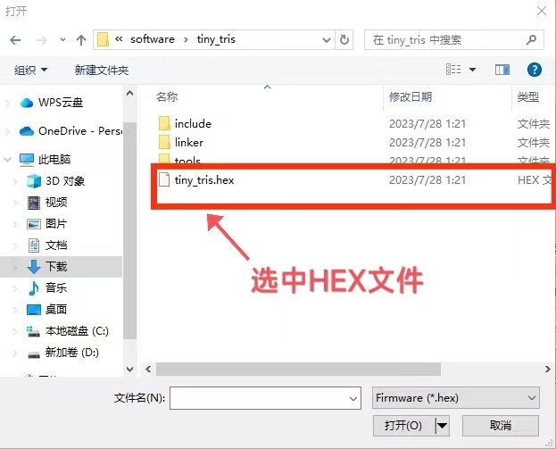

第二步:选中固件,第一个是屏幕测试固件,后面五个是游戏固件
第三步:解除芯片保护,(提示的是必须解除芯片保护后才可以进行上传)
第四步:上传固件
烧录实例:
