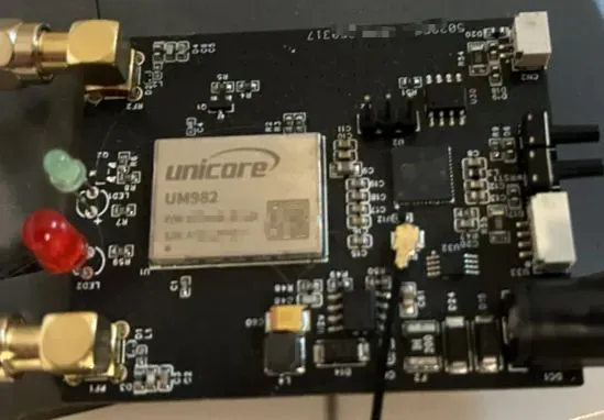

UM982双天线定位定向板,串口1与ESP32连接,用于配置和对外通信,串口2通过RS422引出,用于直接输出定位信息和配置,esp32还预留一路CAN接口
简介:UM982双天线定位定向板,串口1与ESP32连接,用于配置和对外通信,串口2通过RS422引出,用于直接输出定位信息和配置,esp32还预留一路CAN接口

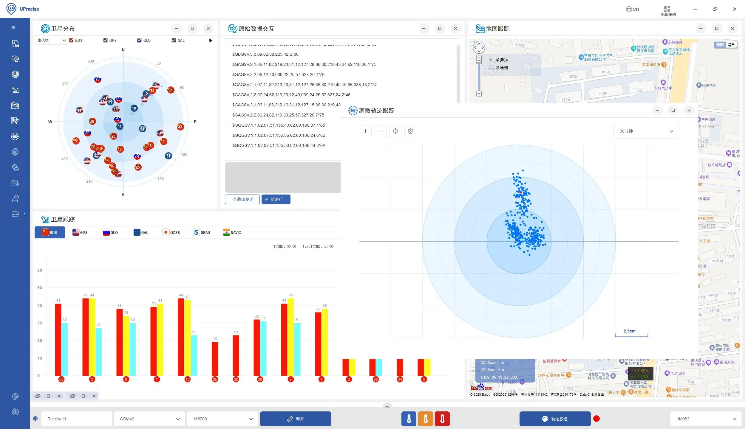

RTK定位效果如下图:
这是在窗户边单天线定位的,漂移有点大。
目前已验证双天线定位定向,硬件图见视频。
