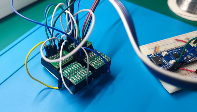

刚开始跟着嘉立创入门学习 PCB,日常的一些想法总是会在面包板进行验证
在测试 74hc595d 串联时,想用 3 个 GPIO 来控制 16 个 LED 的点亮状态
为此,我还会专门焊接了一些小板子插在面包板上面测试

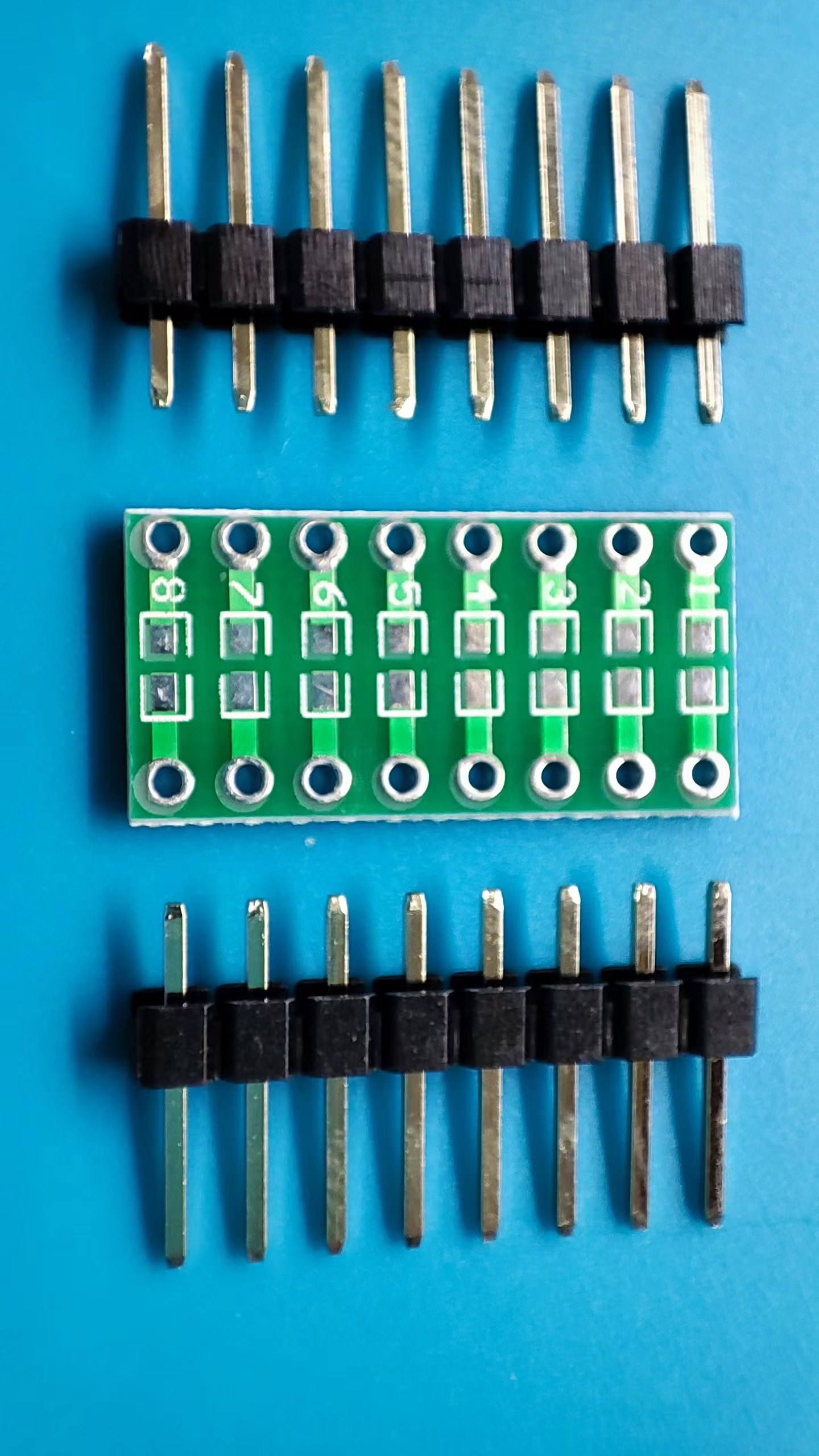

改善之前

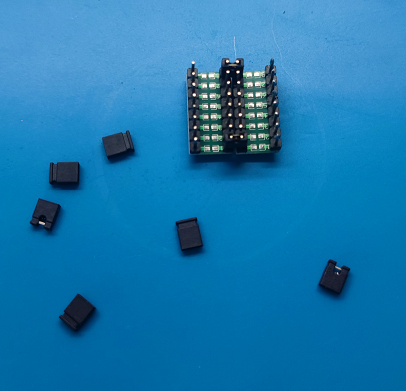

首先我从网上买来一些贴片转直插的小板
分别焊接上电阻和LED,像这样
接下来连接电阻和LED,这里我使用的是跳线帽

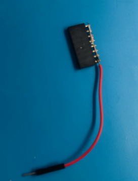

为了实现共阴或者共阳,我还需要一根导线连接一整排的引脚

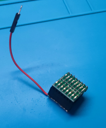

我使用排母,将所有的引脚上锡并引出一条导线
接下来就是完成品了
一个共阳的8个LED流水灯就此产生

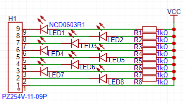

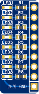

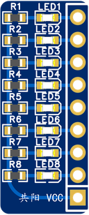

为了改变这个丑陋界面,节省空间且更加整洁,决定画一个小板子来改变这个局面
我希望这个小板子可以直接插在面包板上,所以使用了 1x9P 的排针(2.54mm间距)
在实际测试中可能需要共阴,也可能需要共阳,另外因为小的面包板孔比较少,我希望可以放下两个这样的小板
这样电源可以在面包板外面用导线进行连接,8个LED直接插在面包板上

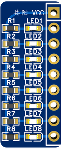

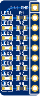

为此,我决定座共阴,共阳,公共端在头部和公共端在底部4款样式

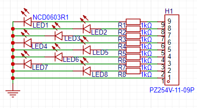

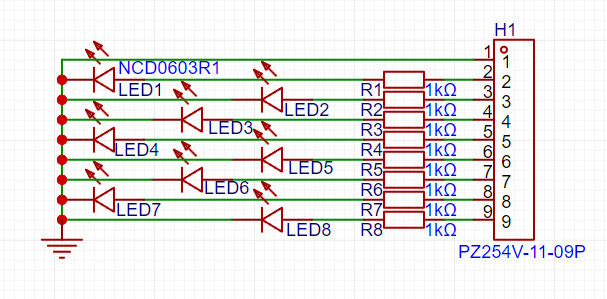

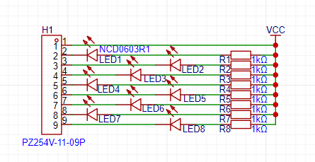

共阳 LED 低电平点亮,共阴 LED 高电平点亮

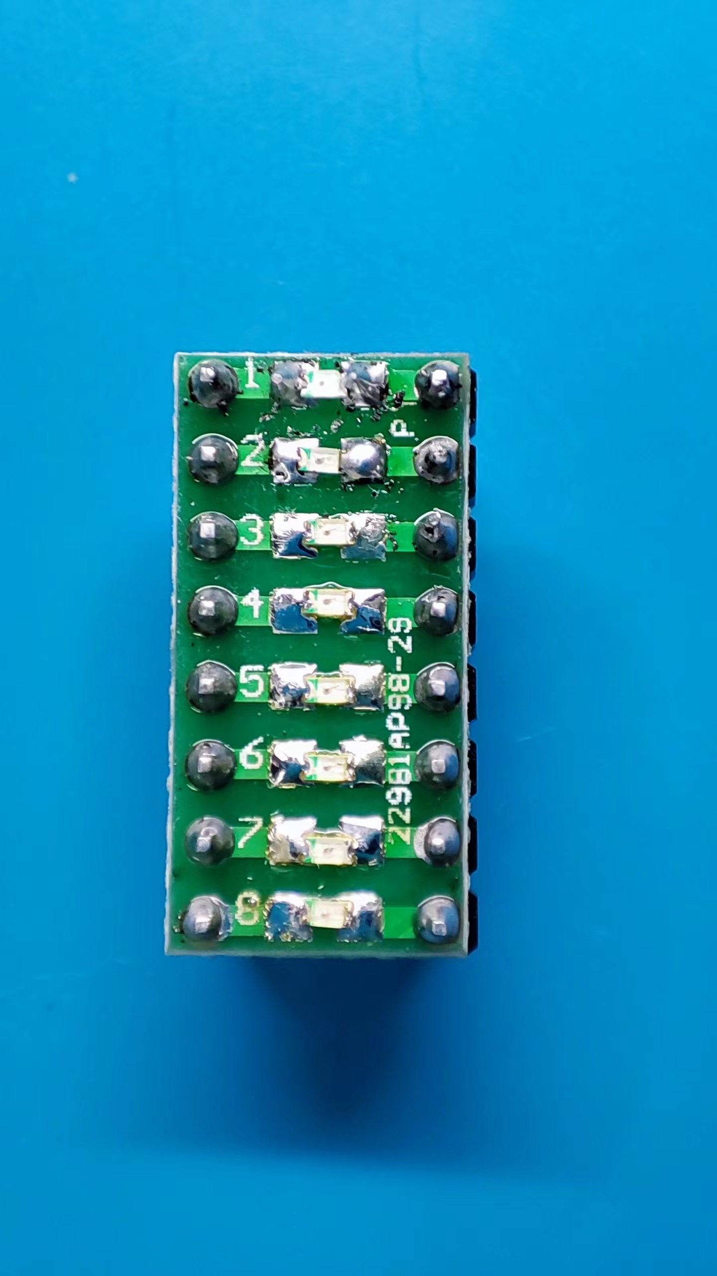

它们分别长这个样子
共阳_头部公共端
共阳_底部公共端
共阴_底部公共端
共阴_头部公共端

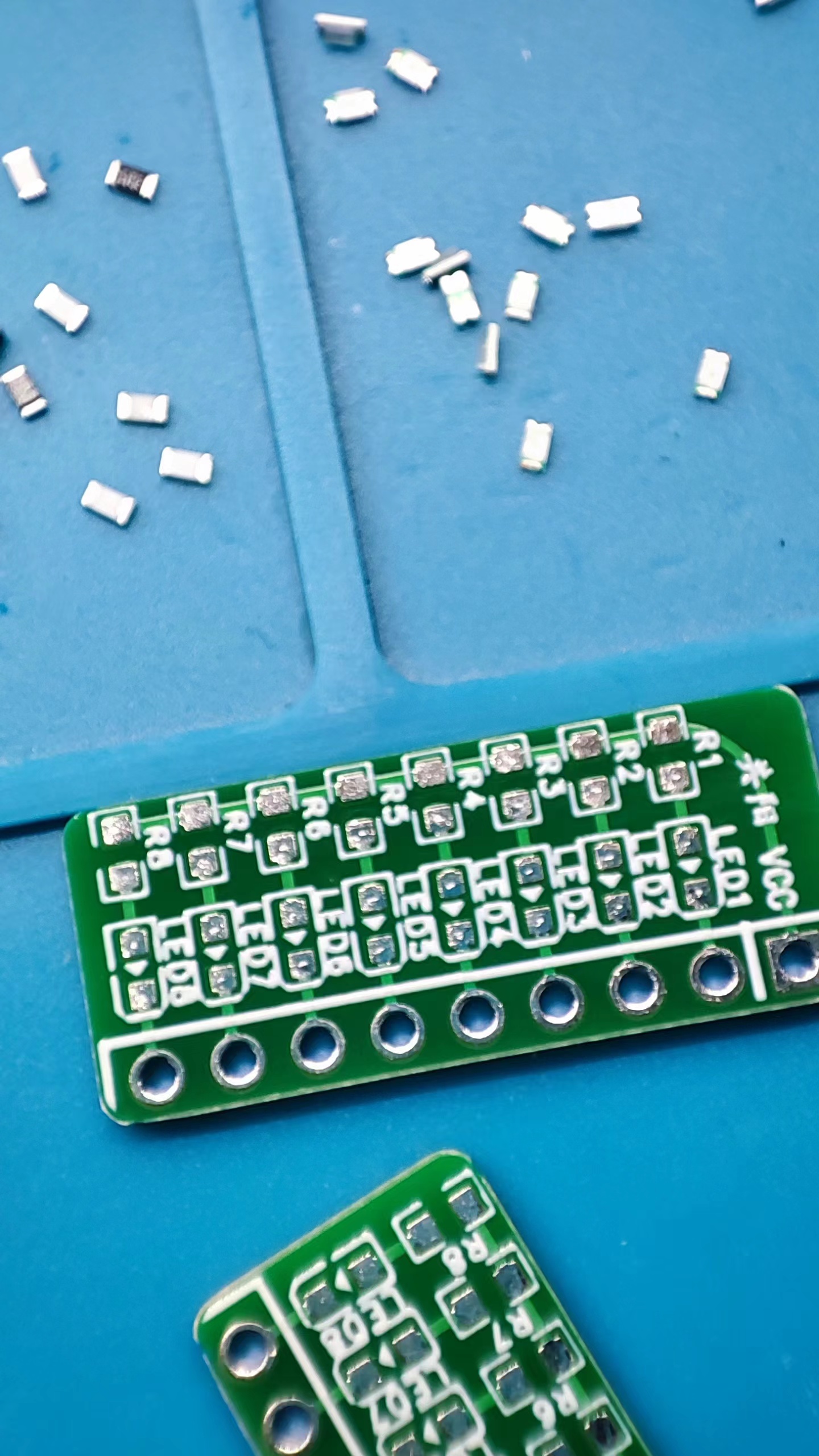

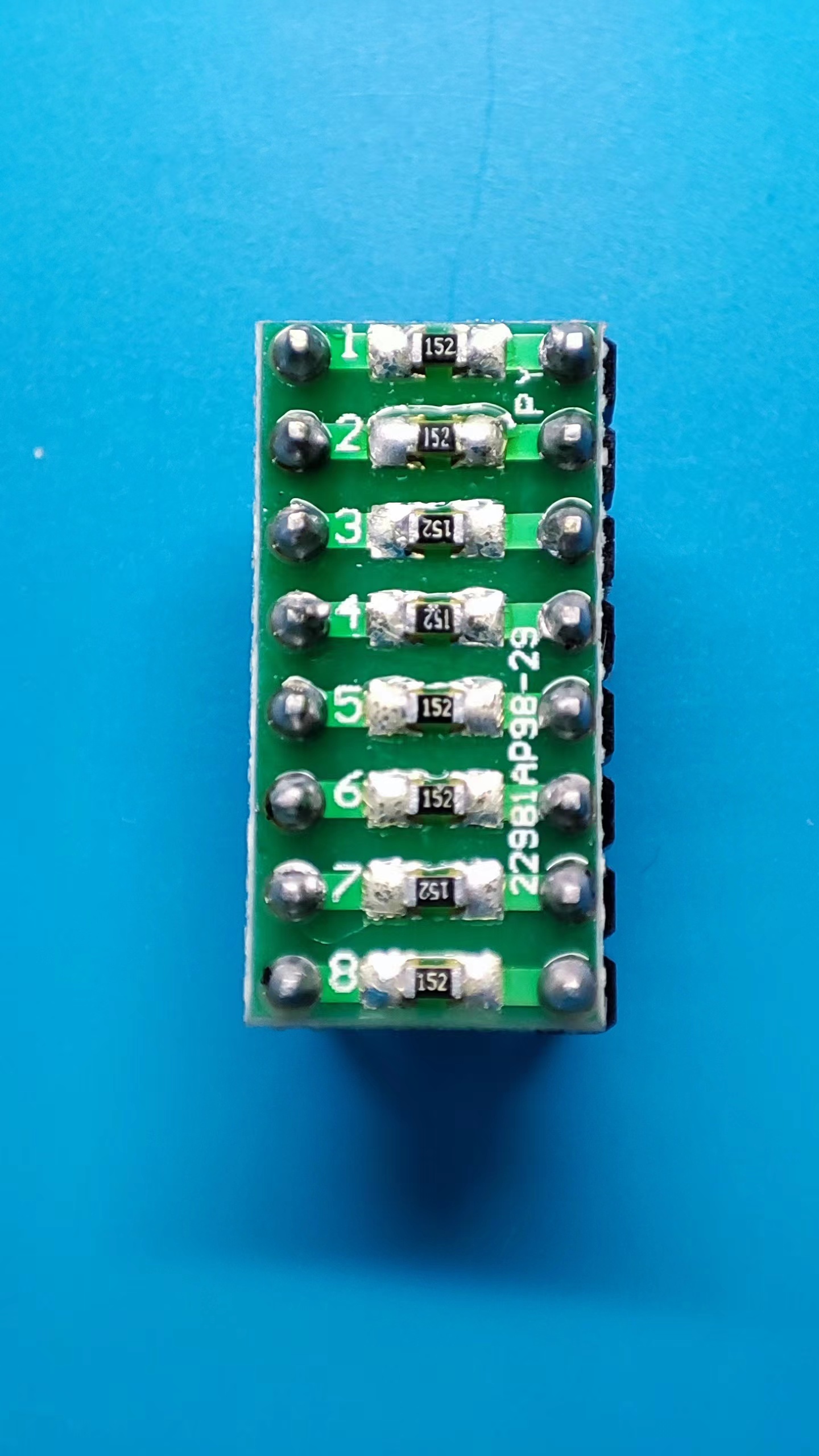

板子到了,准备元件,开始焊接
板子到了

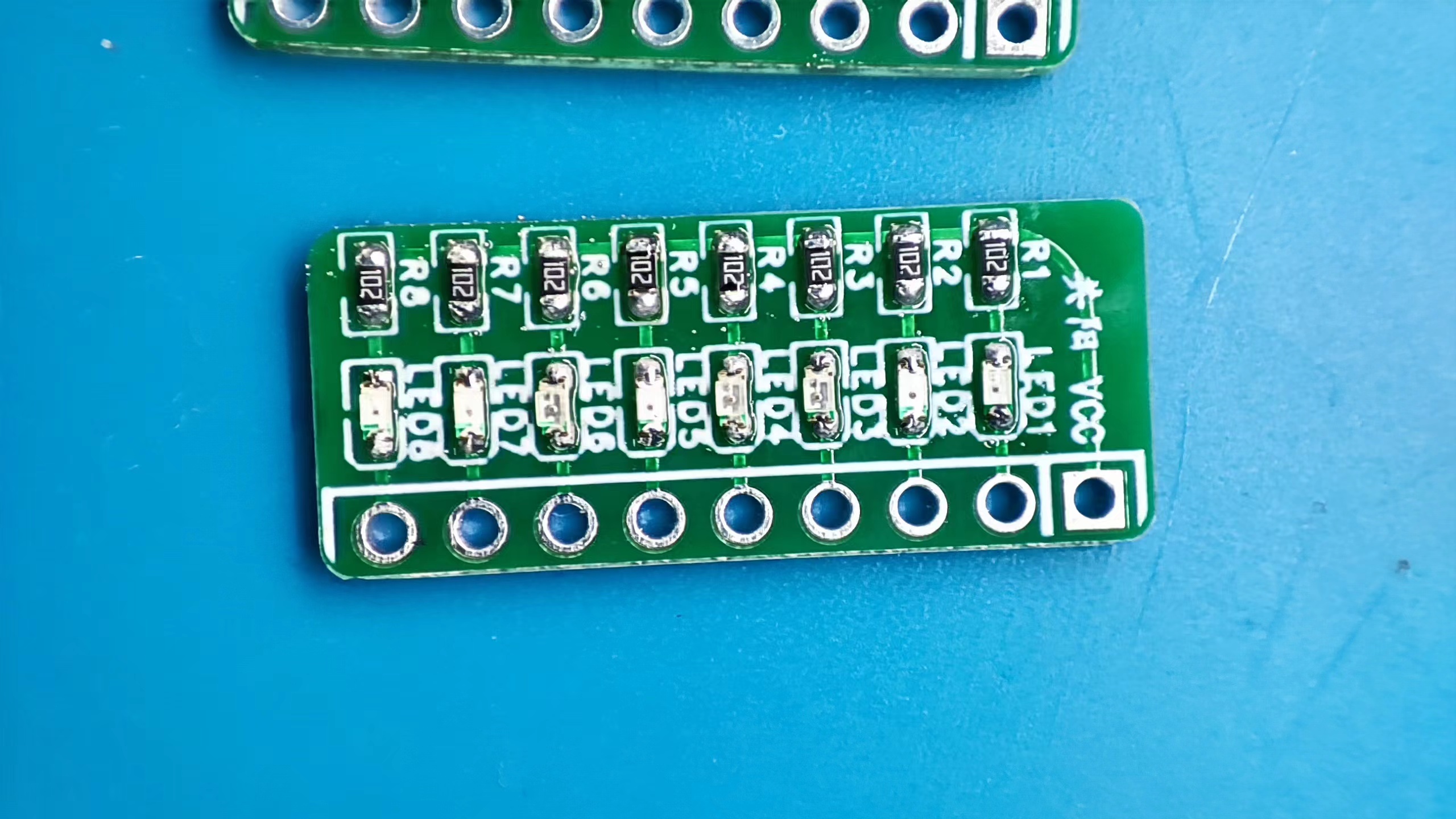

元件焊接完成

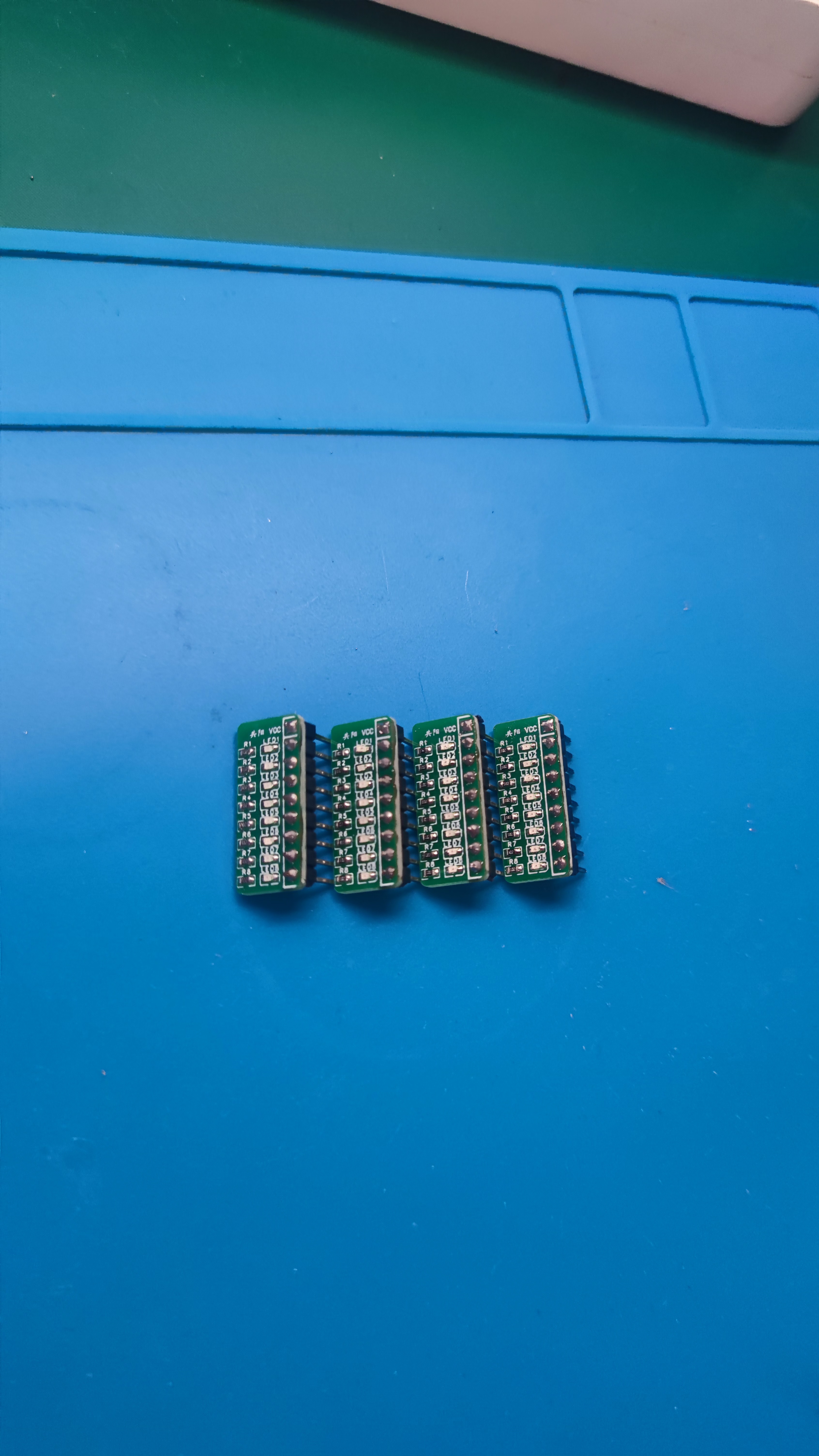

所有板子都准备就绪

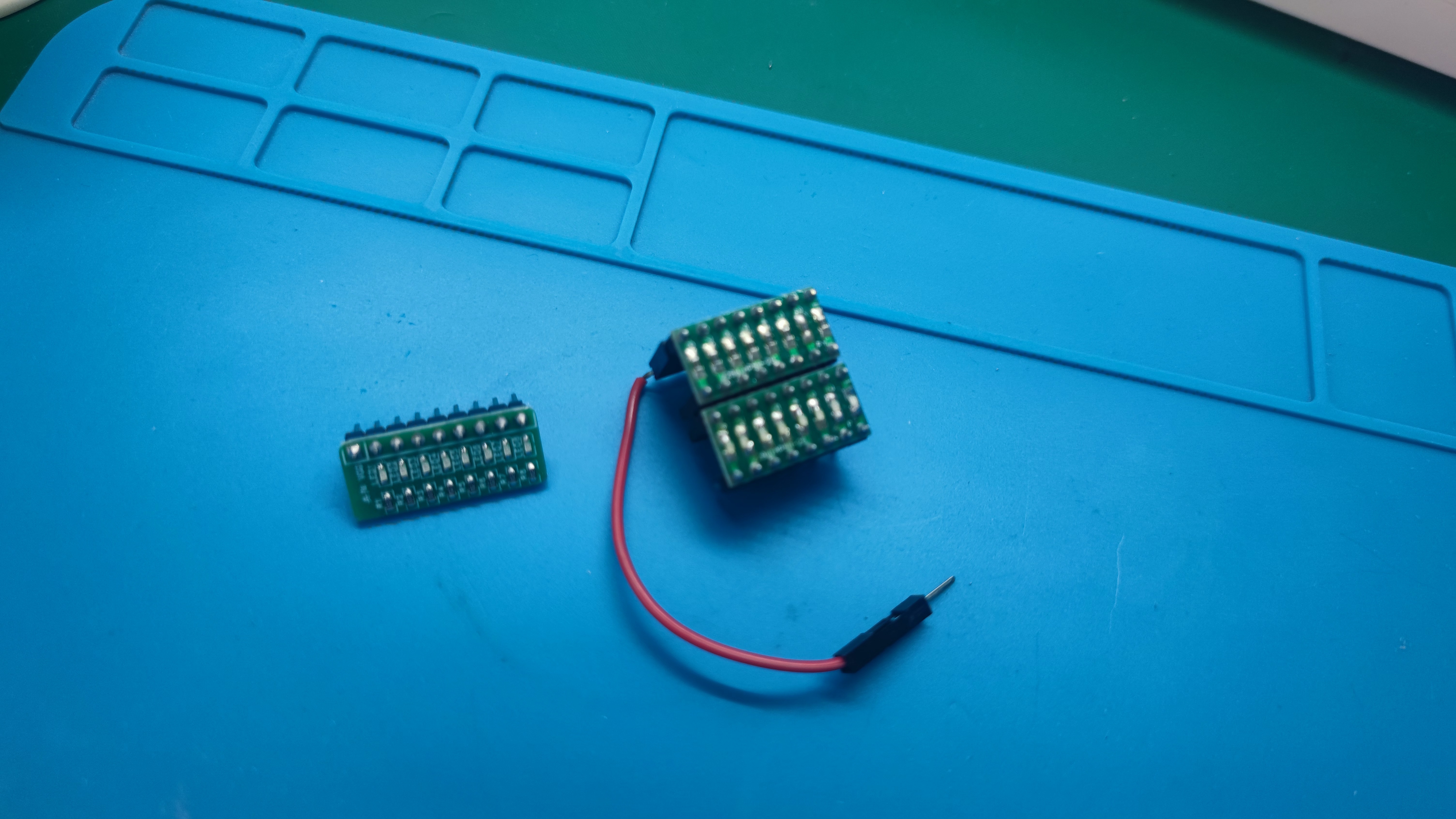

来一张和之前的对比照片
