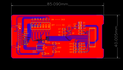

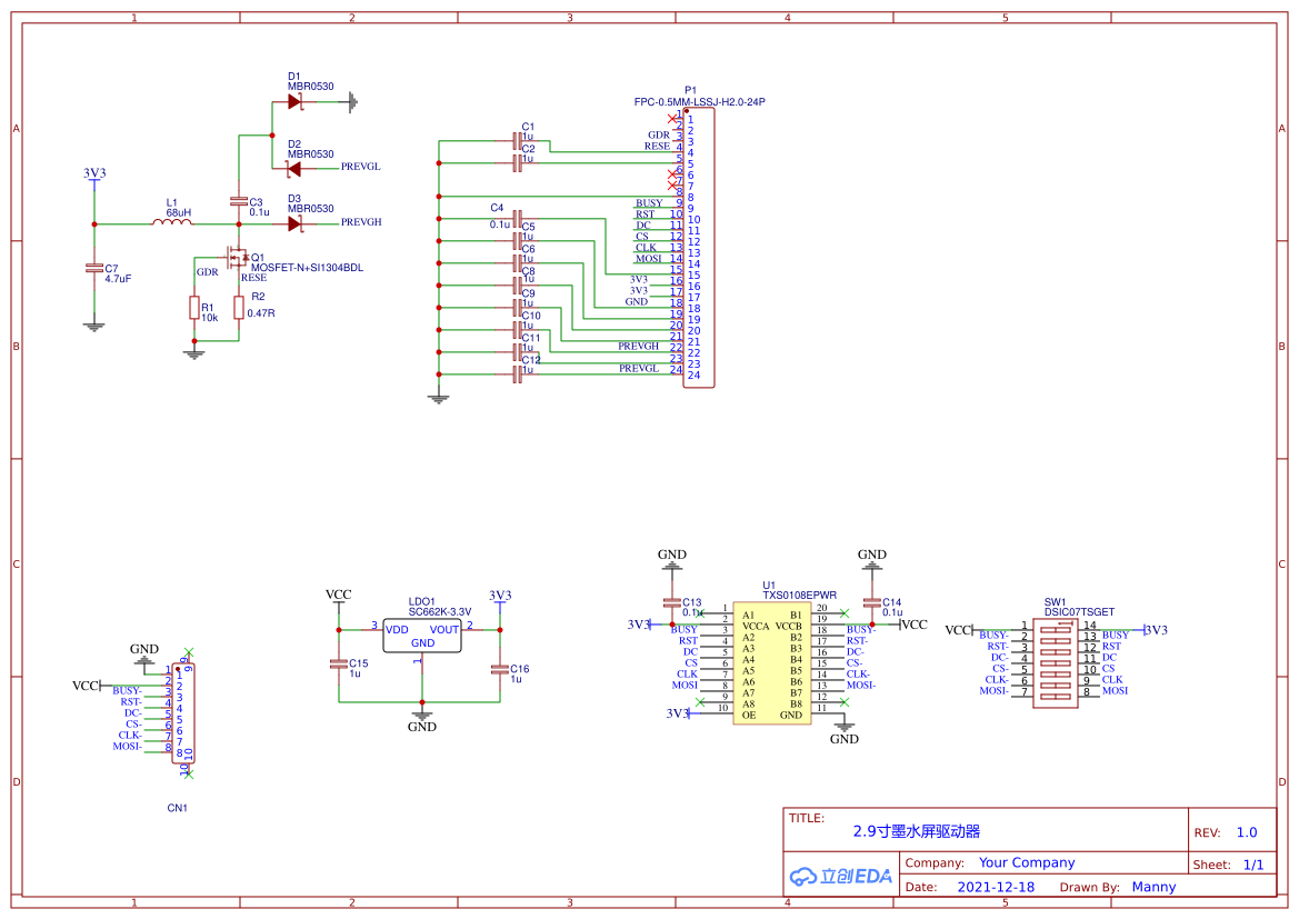

2.9寸墨水屏驱动板(已验证)
7.1k
2.9寸墨水屏驱动器
简介:2.9寸墨水屏驱动器
创建时间:2021-12-14 22:24:14更新时间:2022-03-04 16:03:23
1、支持Hink-E029A01;
2、支持3.3V/5V 单片机,通过拨码开关切换;
3.arduino使用GxEPD2_AVR 库驱动;
4.改进HalfSweet的https://oshwhub.com/HalfSweet/EPaperDrive 串口墨水屏万能驱动板项目
