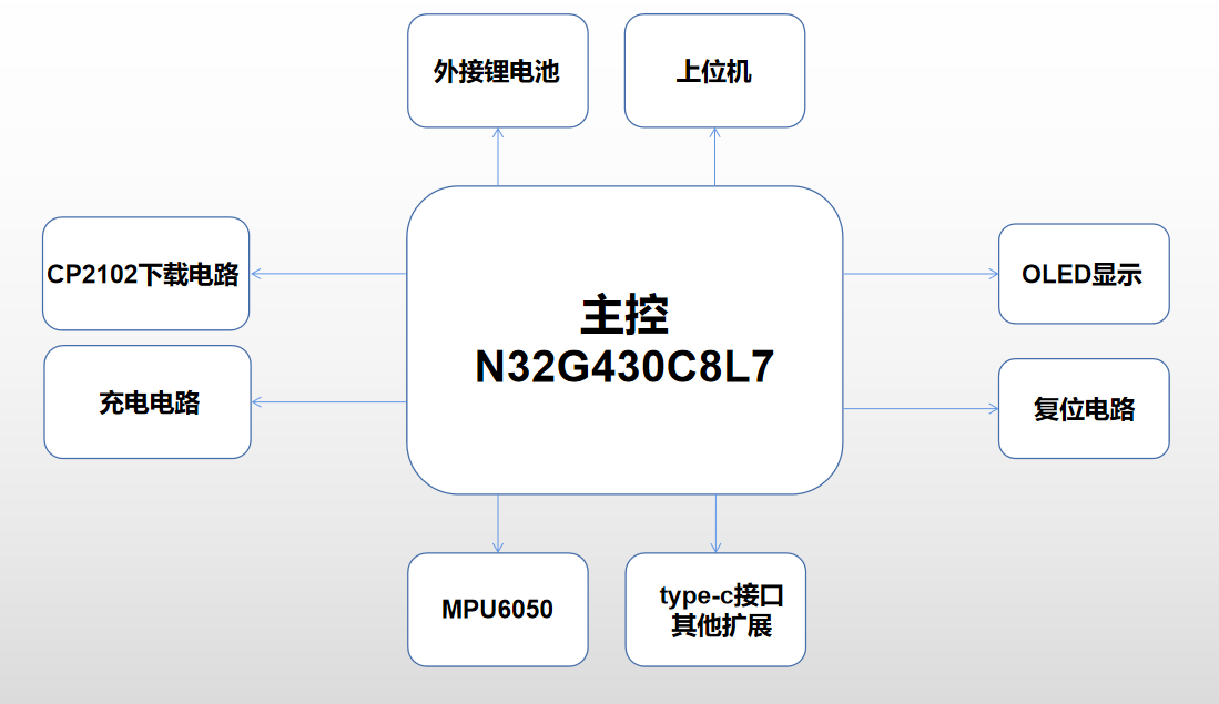

1.项目框图介绍

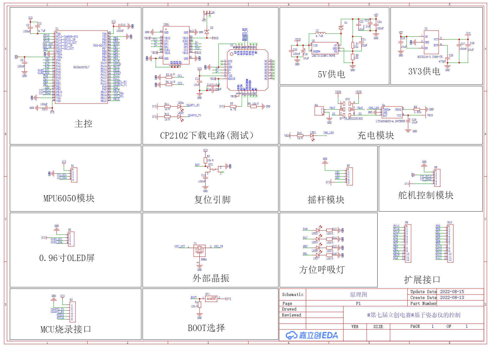

2.原理图设计说明
1.主控电路采用官方案例。
2.下载电路采用CP2102芯片,可通过Type-c接口下载,同时将下载接口引出,可以支持其他种类的下载器下载和调试。
3.增加外部电源接口,使得开发板可独立使用。
4.增加电池充电电路,可以通过开发板对电池直接进行充电。
5.将空余引脚引出,增加资源利用率,增加其他简单的外设。

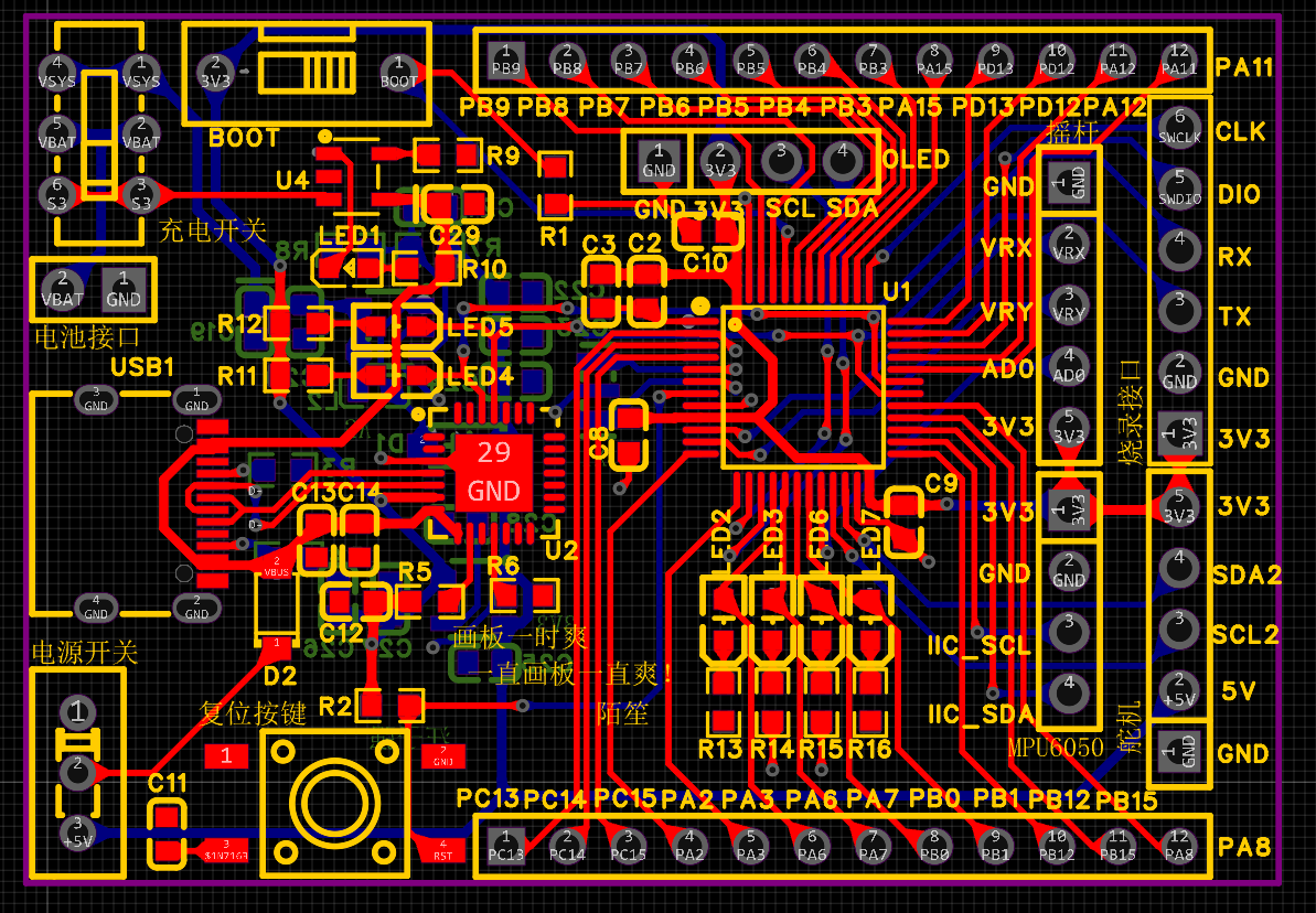

3.PCB设计说明

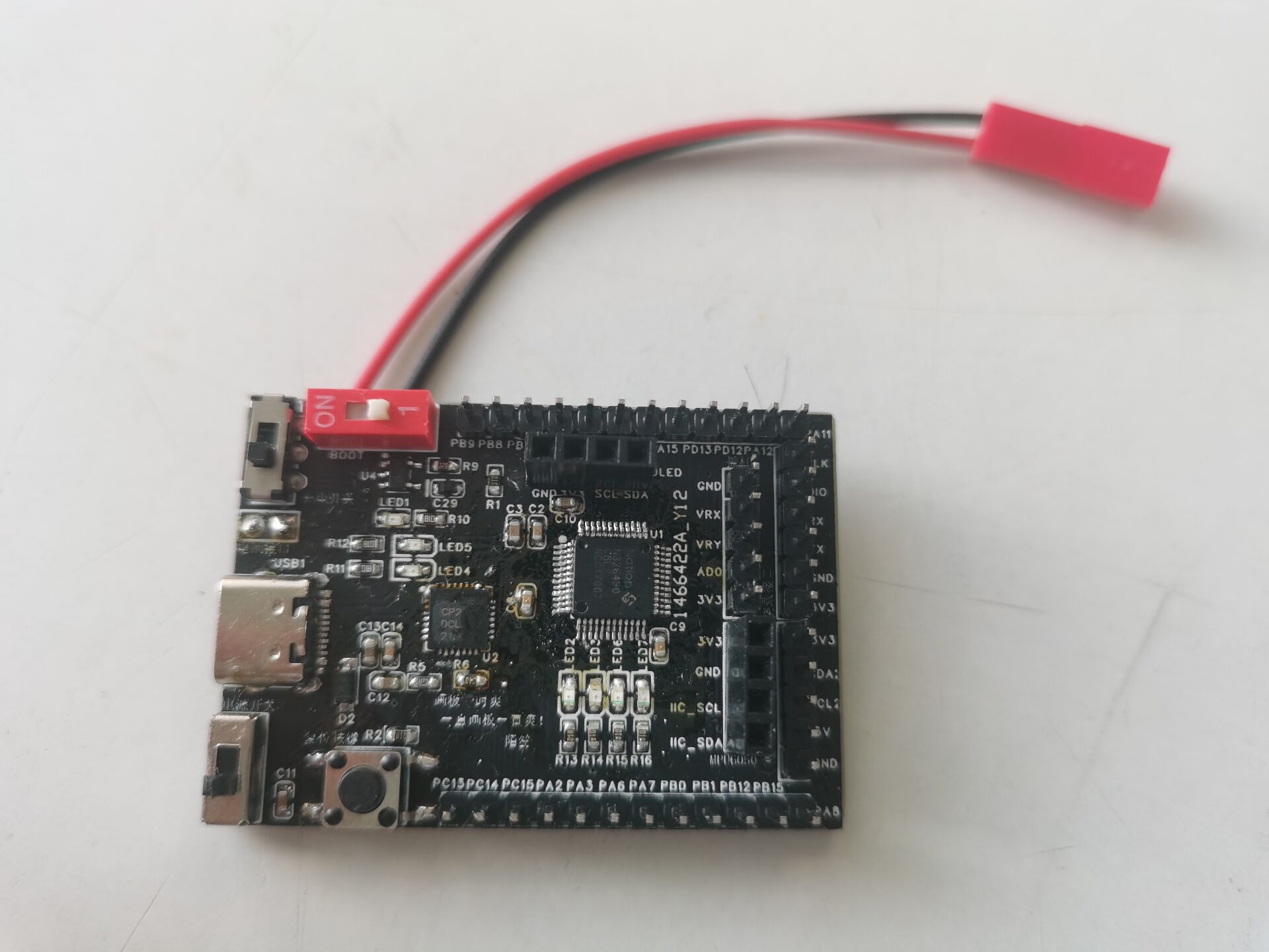

5.实物展示说明:
开发板实物图

7.注意事项:
1.当使用其他外部下载器时外部电源和下载器电源不可同时供电,否则可能会烧板
2.有两个电源开关分别控制着电池工作状态和开发板供电
3.BOOT开关选择的选择的是拨码开关,需要者可以自行更改
4.开发板已将所有引脚引出并附有引脚编号5.开发板预留了舵机接口和摇杆接口待验证
5.电池的接口是JST头的,购买时请注意,也可以根据自身需要更换其他种类的接口。
6.可能的焊接难度是CP2102采用的QFN封装以及紧凑的PCB布局(个人爱好,喜欢紧凑且小的板子),焊接时需要注意,或者可不焊接部分电路,直接通过外部下载器烧录程序
7.限流电阻的使用看个人爱好,有几个灯用的100欧电阻,你会发现很亮很刺眼,原本下方的四个LED是方向指示灯,可以根据喜好替换颜色,用对应的0603的封装替换即可。
8.充电电路介绍:
在设计中增加了充电电路,采用的是LCT4054锂电池充电管理芯片。原理图当中R9的1.65K电阻为充电电流电阻,充电电流的计算公式为IBAT=(VPROG/RPROG)*1000,R10的1K电阻为充电指示灯的限流电阻,当在充电的过程中引脚CHRG低电平,指示灯亮起,充电结束后CHRG拉高,指数灯熄灭,电池采用的是3.7V 650mA的航模电池(因为手头刚好有这个电池,哈哈哈)。开发板左上角的开关为充电管理开关,上拨为电池供电,下拨为通过type-C给电池充电。
