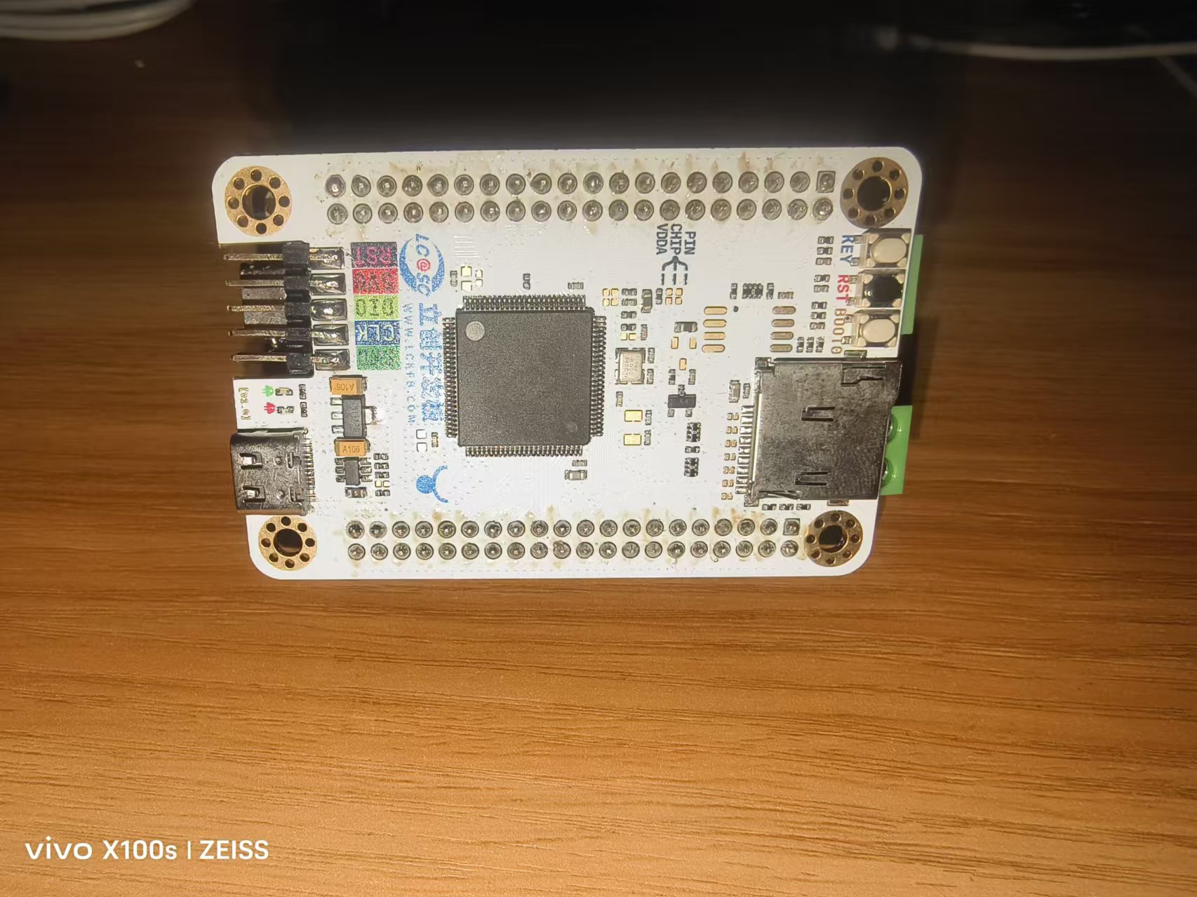

使用立创·天空星作为主控,设计一款拓展版,支持生成不同频率的正弦波,方波,三角波,噪声波等波形。 输出通道:2(独立控制) 占空比:0-100% 输出范围:-3.3V至+3.3V
简介:使用立创·天空星作为主控,设计一款拓展版,支持生成不同频率的正弦波,方波,三角波,噪声波等波形。 输出通道:2(独立控制) 占空比:0-100% 输出范围:-3.3V至+3.3V
基于立创开发板电子设计征集令
创建时间:2024-09-18 14:40:47更新时间:2024-10-22 11:06:17
为优化成本,频率,占空比等参数均有软件控制。振幅是通过PCM5102APW芯片控制。拓展出多种节后便于使用。
使用两个旋转编码器来实现各个参数的调节,包括波形种类,占空比,幅值和频率等。使用0.96寸OLED屏显示参数信息。扩展板提供了多种输出接口便于使用。
