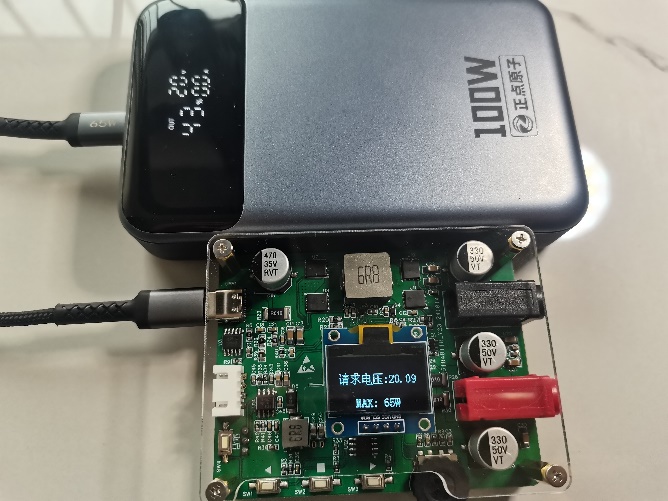

项目简介
本系统支持PD3.0充电协议,通过支持PD协议的充电器(充电宝)输出5V、9V、12V、15V、20V,为此系统供电
显示模块采用便宜可替换的0.91寸oled
3个按键+滚轮控制
带EEPROM(掉电保存数据)
项目参数
  • PD3.0充电协议,充电器(充电宝)输出5V、9V、12V、15V、20V供电
  • 输出电压:2.1V~33V,带载>5A
  • 较小的纹波20mV~80mV
  • 电压电流监控
  • 掉电保存数据
  • 输出接线使用香蕉头座,便捷可替换
  • 软硬件开源,DIY成本低廉,主控采用stm32,资料较多适合二次开发

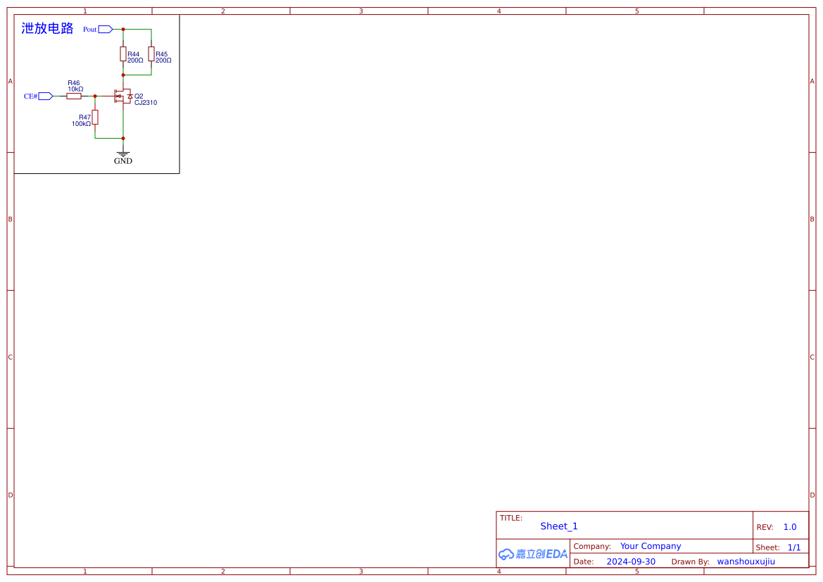

硬件介绍

本系统的软件由本人开发,主要为常驻的检测任务和运行状态机构成,通过按键、超时等动作进入不同的工作状态,在不同的状态下响应按键的不同操作,最后调用底层驱动,软件并未使用操作系统。

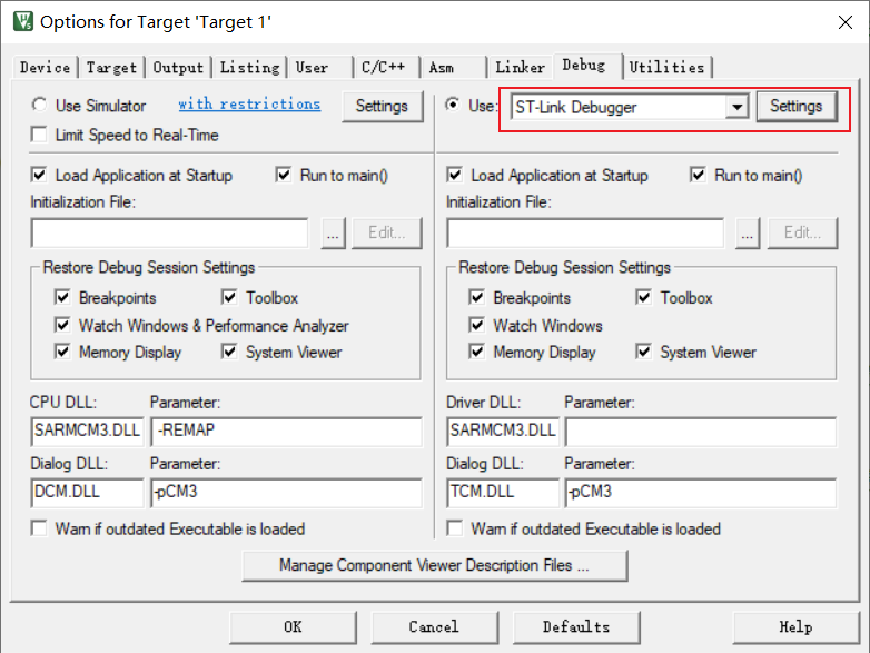

使用ST-Link(按SWD下载方式接线):
别忘了在Keil中更改相关配置:
编译后下载:
