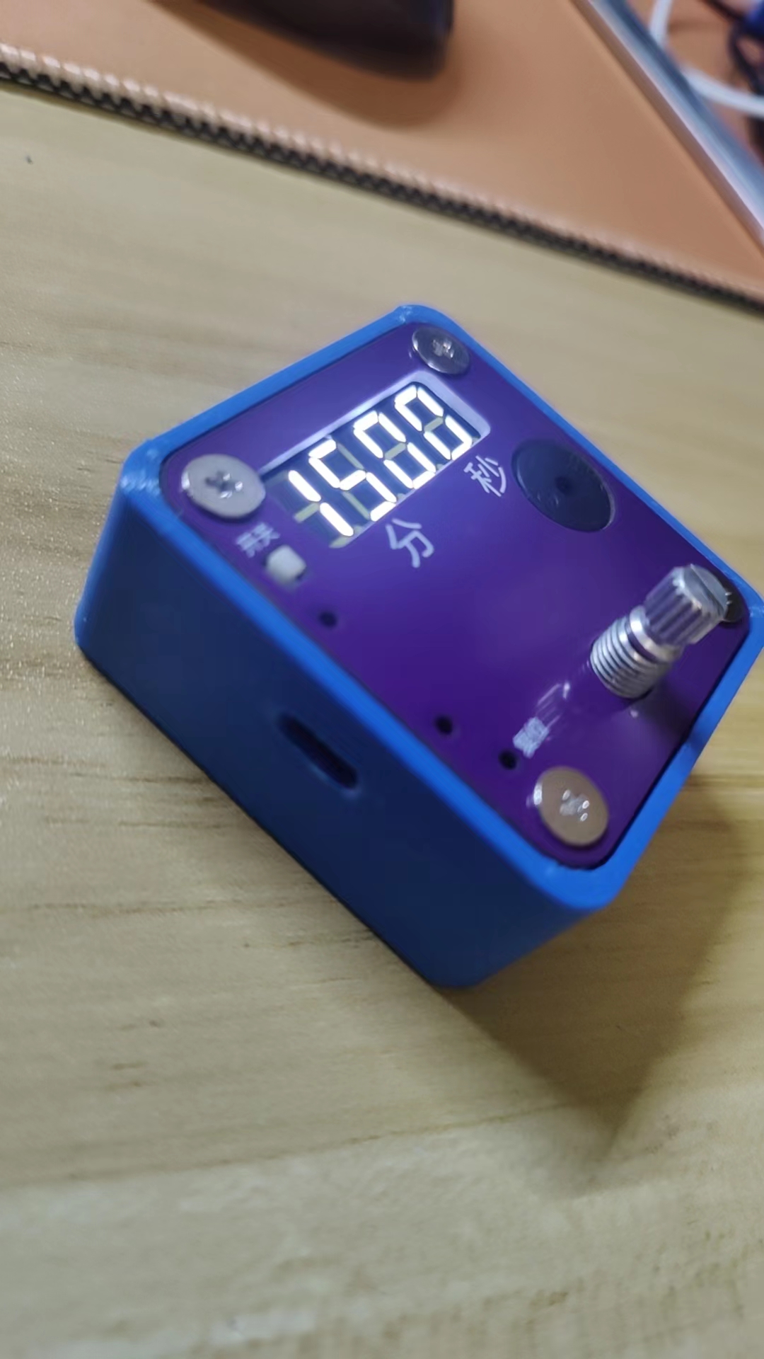

只是因为某宝买的计时器不好用,所以用STM8做了一个计时器。
简介:只是因为某宝买的计时器不好用,所以用STM8做了一个计时器。
创建时间:2023-07-04 17:16:45更新时间:2023-10-07 11:13:26

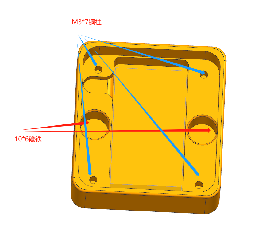

东西已经验证好,有需要的可以自己拷贝制作,制作了3D打印外壳,可 添加10MM*5MM磁铁,方便贴在冰箱上使用。

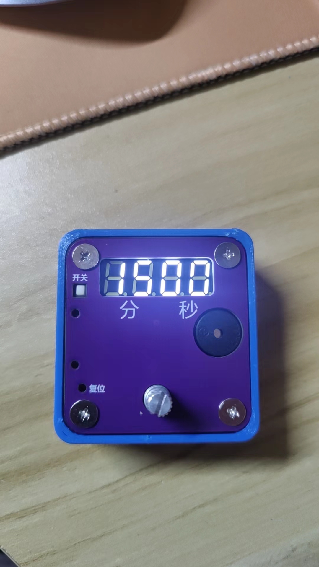

使用模式:
  1. 编码器左右旋转为增加减少数字
  2. 单击编码器开始计时,再次单击为暂停,计时模式和暂停模式下长按编码器2秒终止计时
  3. 暂停后可重新调整计时时长,单击后再次开始计时
  4. 计时结束5分钟不短按编码器则停止提示
  5. 20分钟无操作则自动关机
  6. TYPE-C充电,4.2V锂电池最大尺寸为50mm*26mm*10mm
打印外壳如下图,需要4颗M3-7的铜柱螺丝固定PCB板
面板和主板已经拼接成一个板子,方便大家节约免费打板次数。
提供程序HEX,烧录端口也已经引出在PCB板子上,如何烧录请自行百度。
