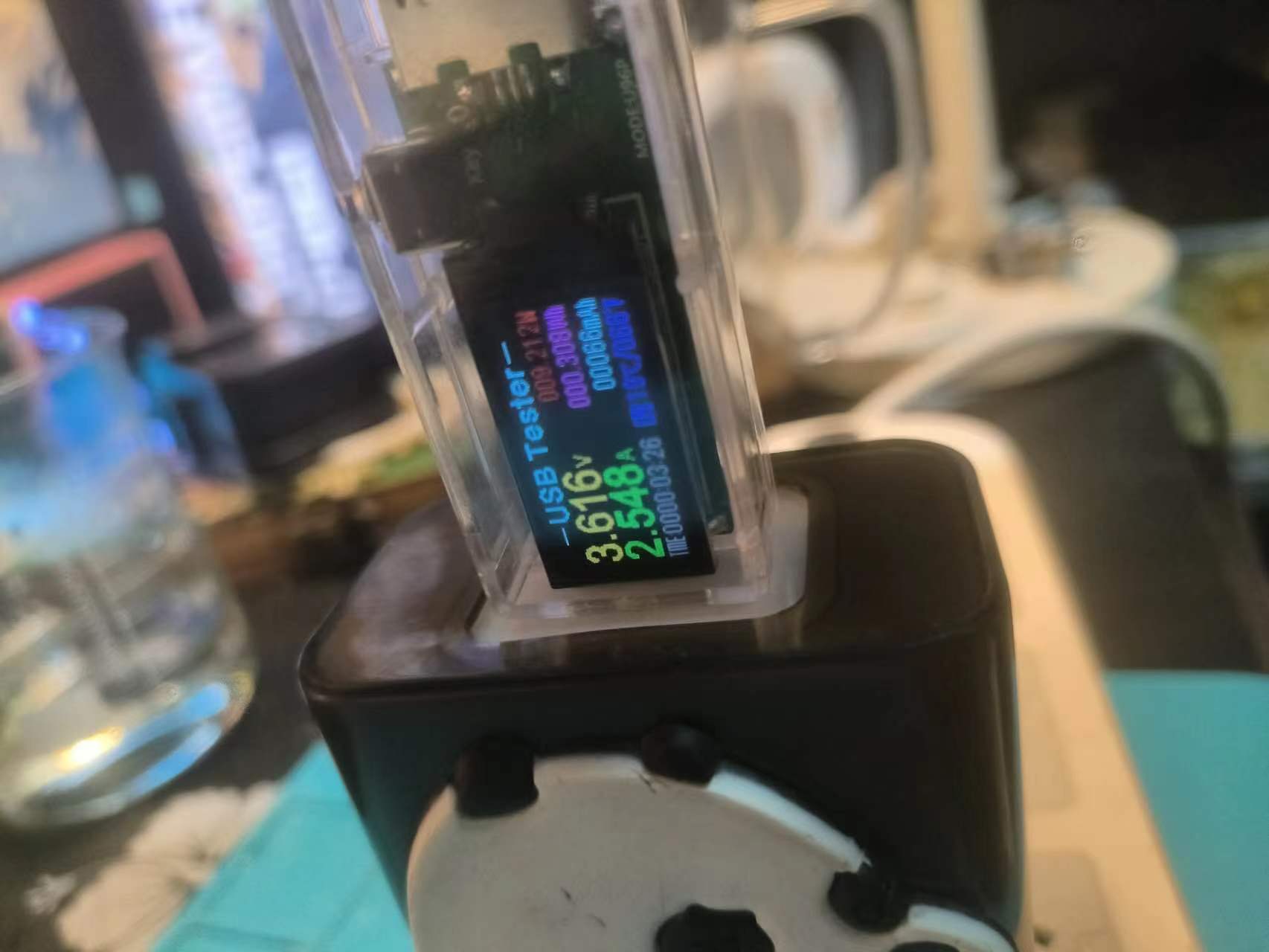

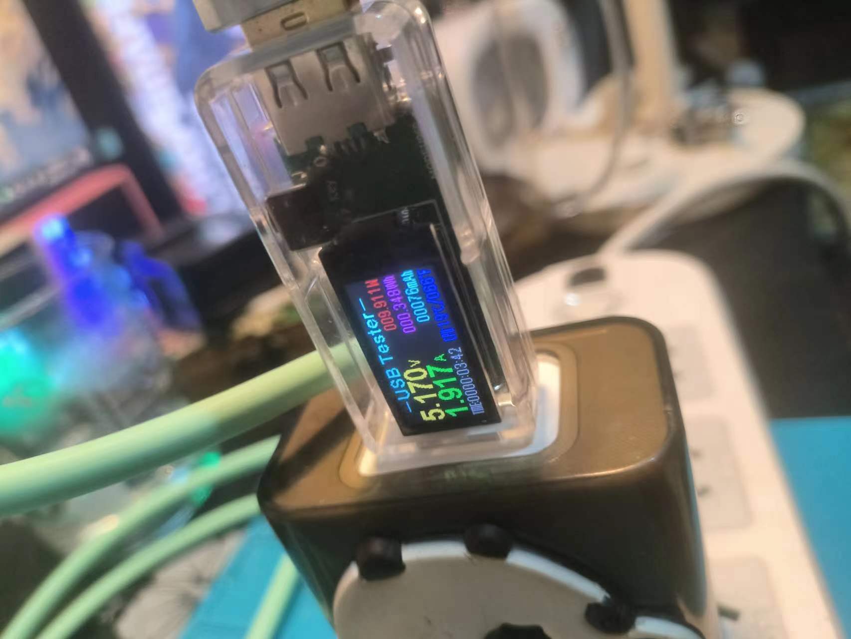

充电功率
使用C口充电大约在9~10w左右
使用USB口充电(应该是在20w左右因为我的这个usb功率检测器带不动,刚插上会黑屏电压到一定才会亮)
充电时间:由于用的是超级电容充电时间被控制在1分钟左右
