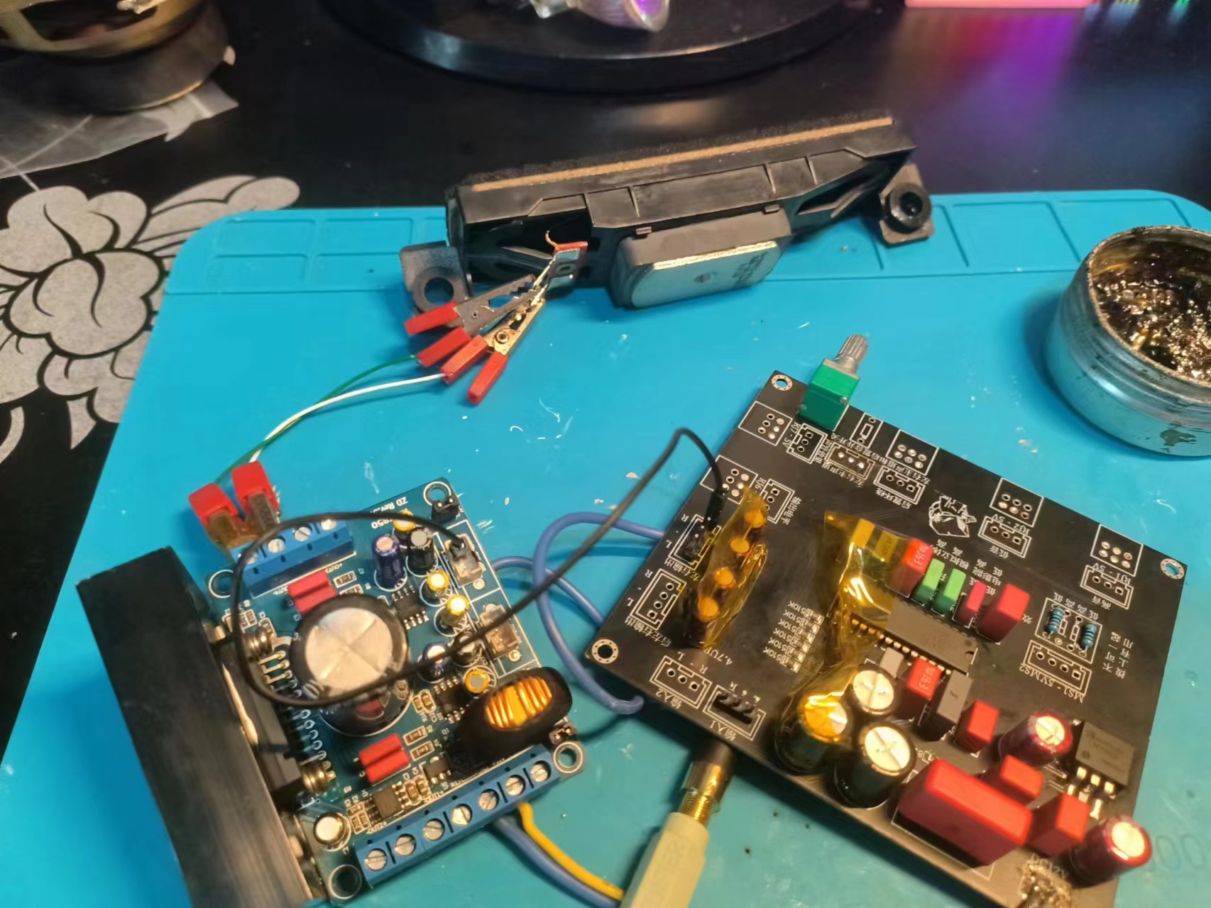

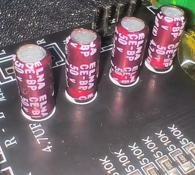

故事其实要从某淘说起,我的音响原来的被动分频太拉挎想重新搞一个分频器分频,但是又换被动的又怕不好,就找到了一款UPC1892的分频器,一看价格来到了27米还不包邮,算下来价格已经30多了,这也就算了,功能都给我阉割了用料也差,索性便自己做一个。用料也上好点的,功能也给它配全了。到时候看看能不能出一个升级版
电路直流12V供电  5V控制电压采用7805降压取得

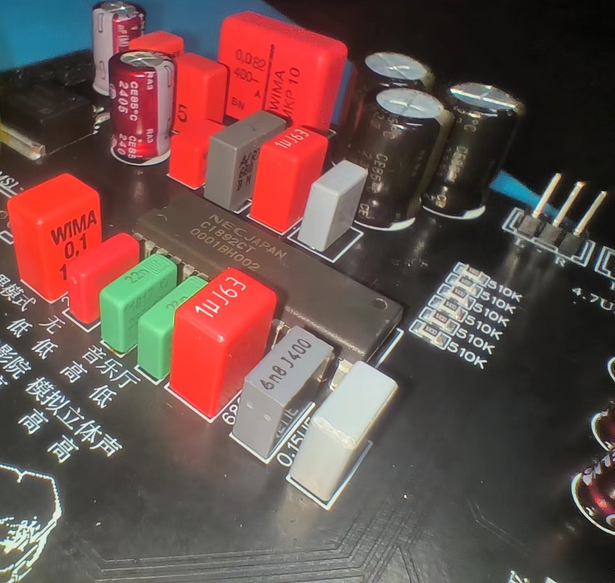

效果控制由ic7,8,脚控制
成品如图:

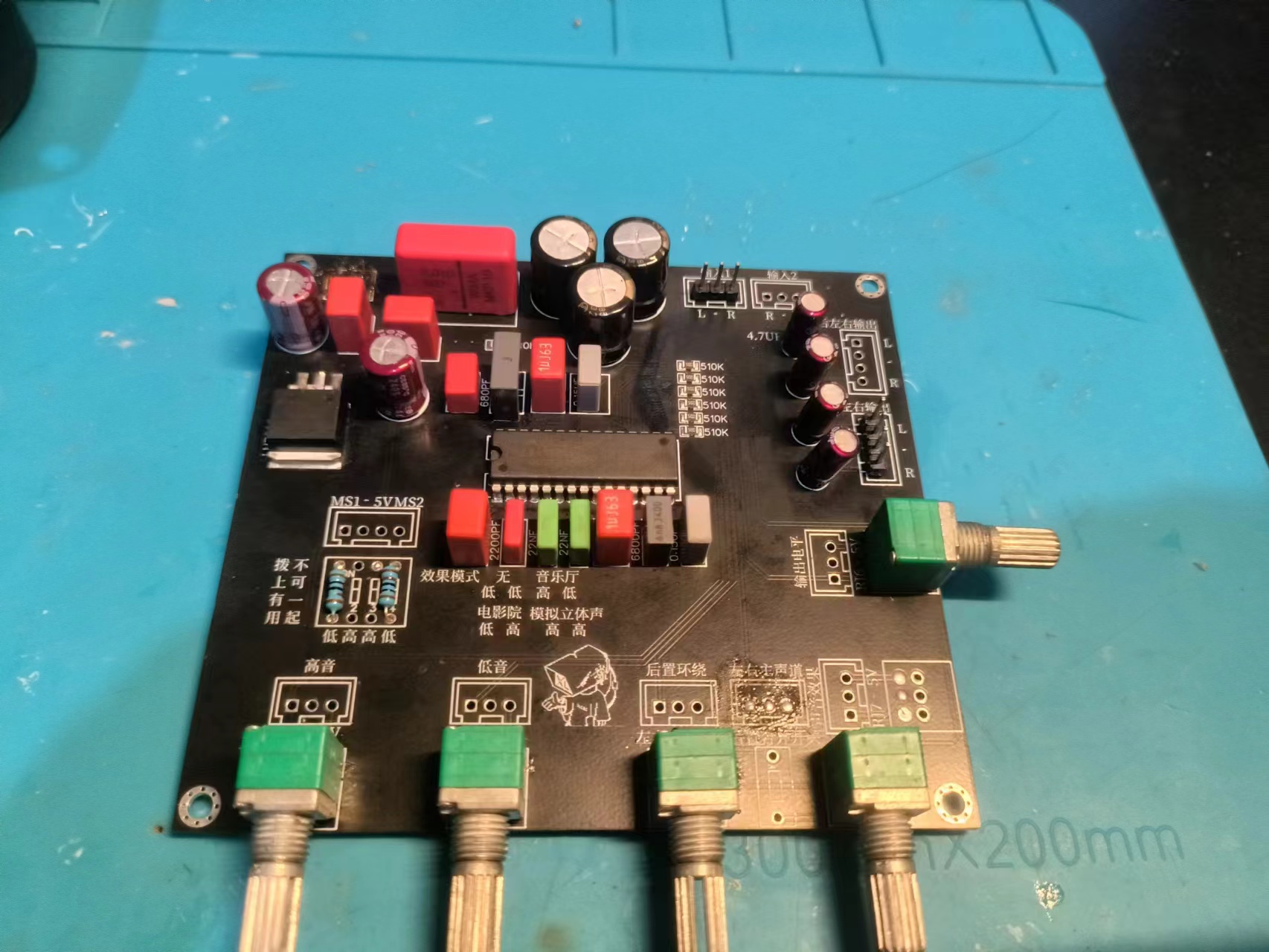

新版做了一些修改主要删去一些不必要的开关
增加测试点
增加输入焊盘
增加输入电源焊盘
拼接效果如图:
测试后没有底噪,待机电流0.2A左右
