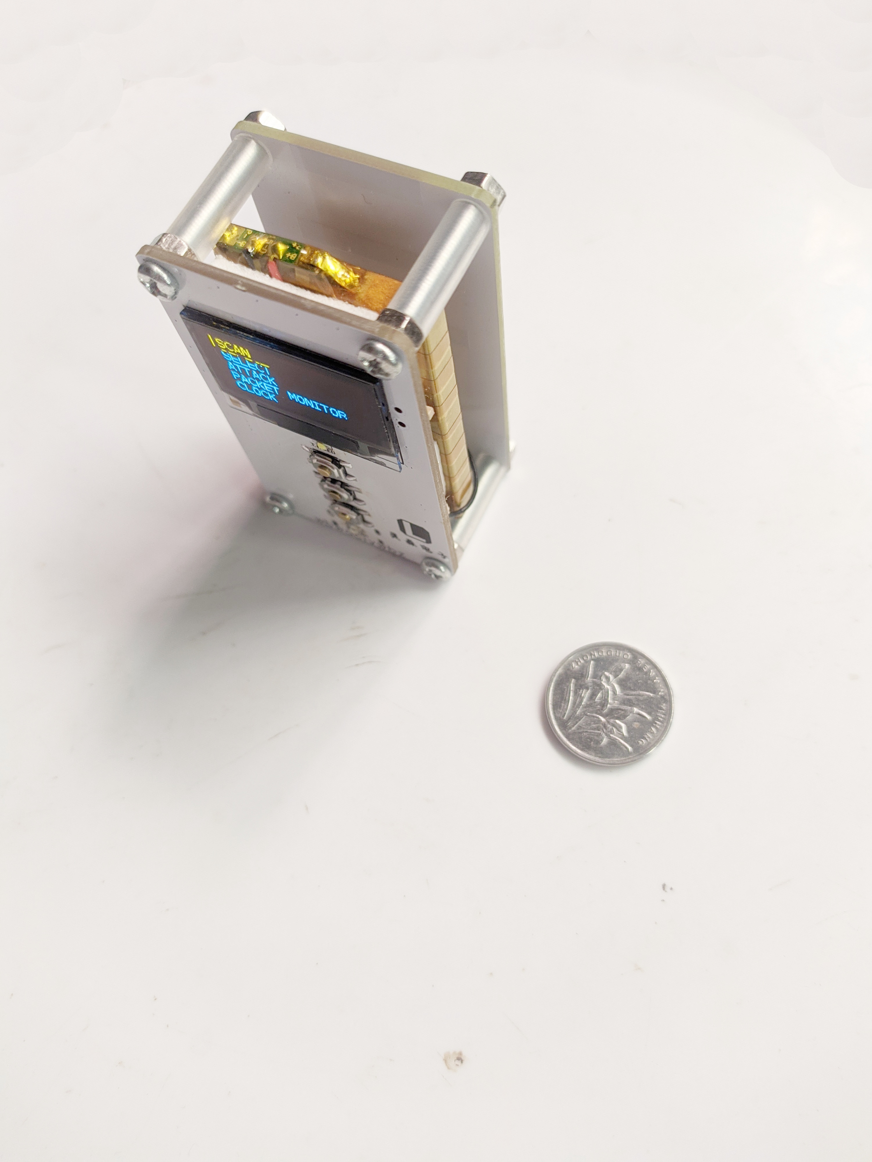

这是什么?
ESP8266_Deauther是一个运行在ESP8266开发板上的程序,它可以去认证攻击干扰Wi-Fi并阻止用户访问Wi-Fi使其瘫痪。
当然我不建议你对陌生的网络进行测试,因为这是违法的!
它能做什么?

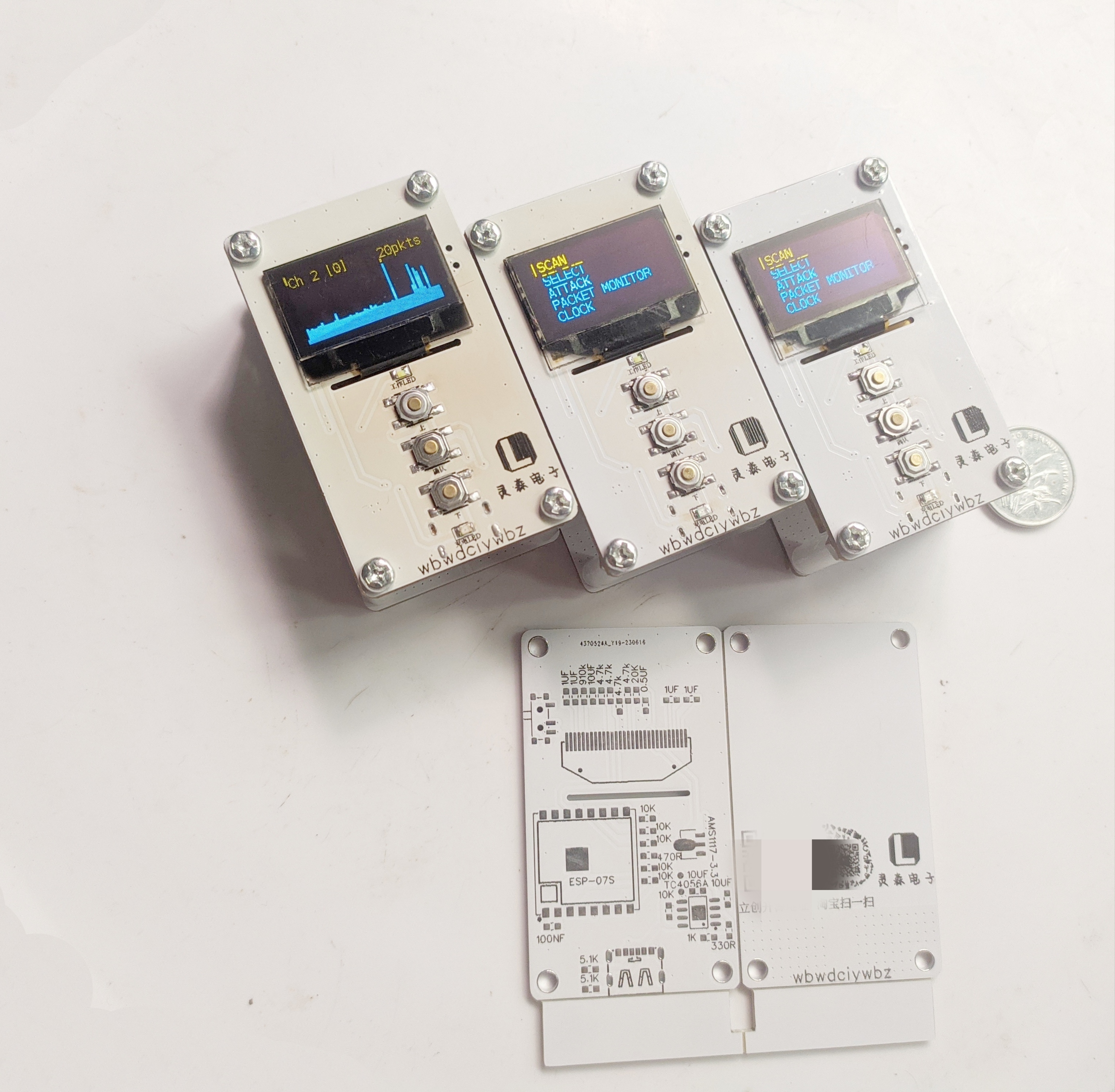

  • 洪水攻击,网络瘫痪
  • WIFI克隆(表白或广告机?可自定义WIFI名称表白广告,最多60个)
  • 信道探测(检测信道的网络传输活动)
注:以上只能针对2.4g信号,5g及融合不支持

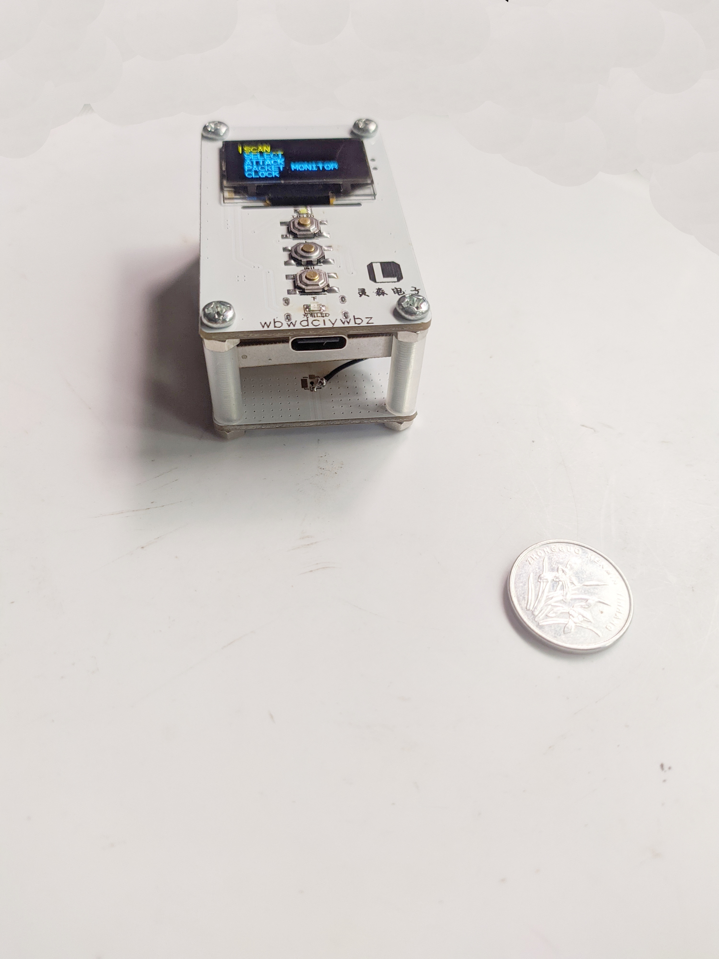

其他参数
天线:八目天线(没有经过专业设备测试,实际效果还可以)
充电接口:Type-C

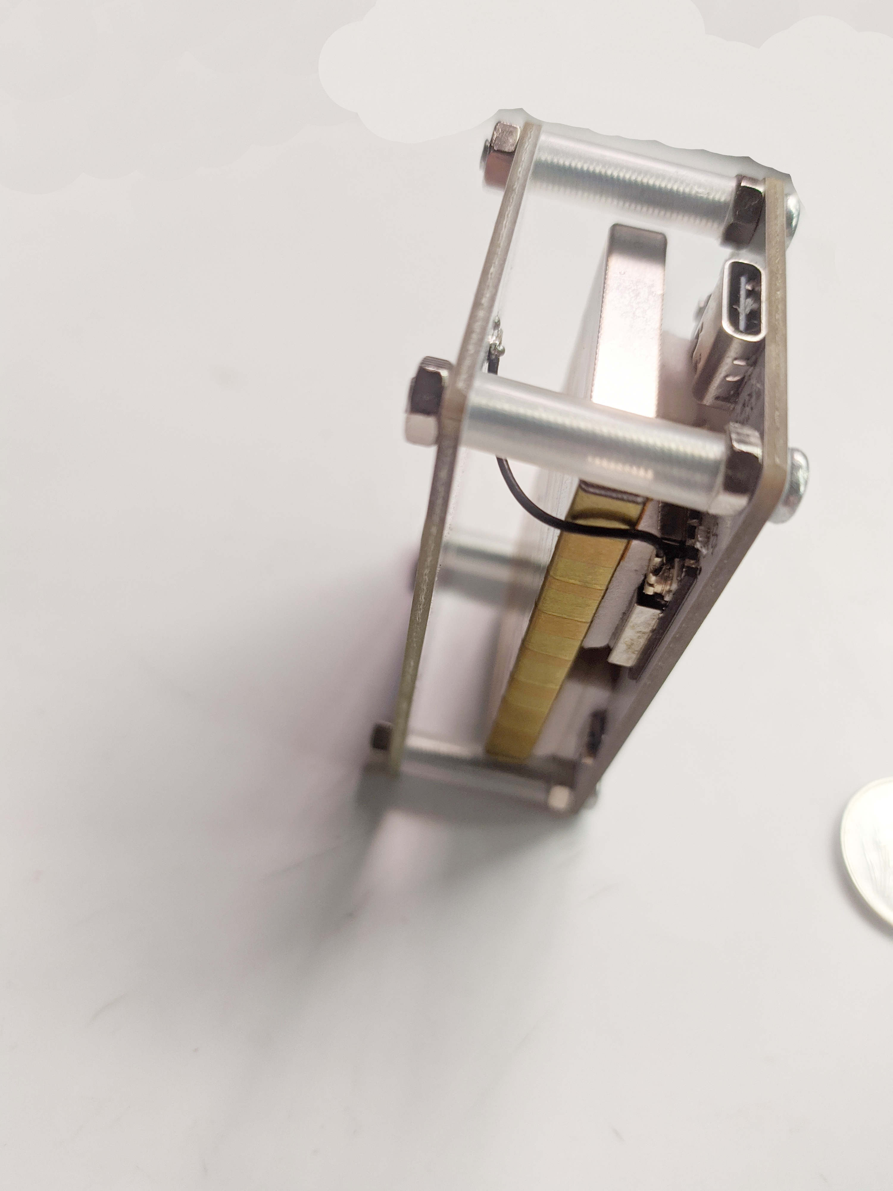

大小:3.5x6cm
复刻注意事项

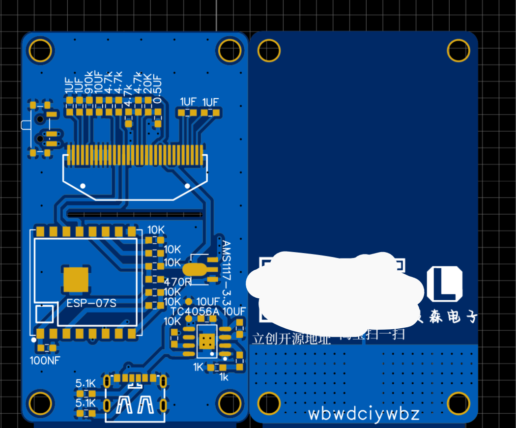

  • pcb上没有烧录电路,c口只能充电,这意味着你需要使用烧录器烧录,然后将esp8266模块焊接到pcb上,这对初学者可能有些困难
  • 我建议的解决方案,使用esp8266开发板将esp8266模块焊接到开发板上,连接电脑烧录,然后取下模块焊接到该项目pcb板上即可(开发板可以看我另一个项目,或者购物平台购买)

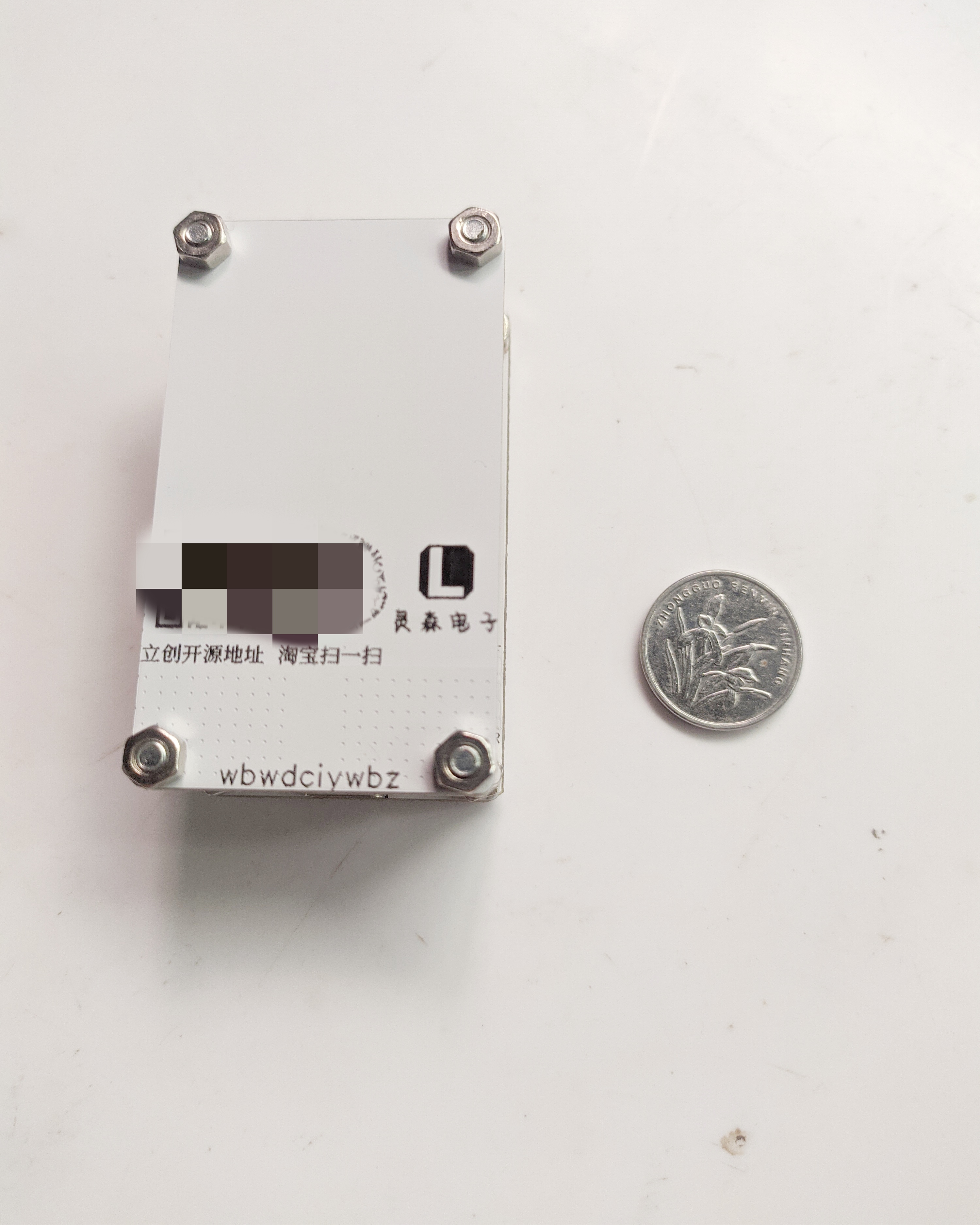

  • 固定使用3m螺丝+大头笔笔芯(注意不是普通中性笔笔芯)

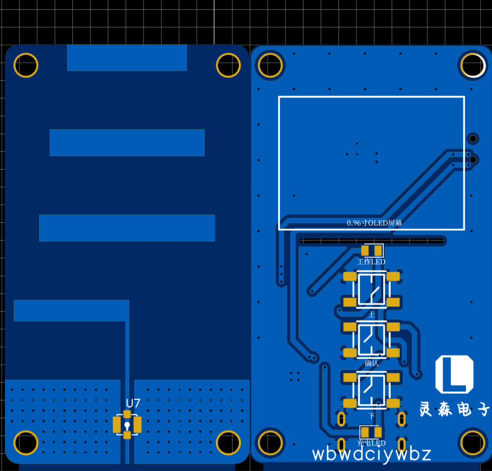

  • 屏幕是ssd1315驱动0.96寸oled屏幕,某宝很多
  • 开关是7脚开关
  • 因为模块有天线座可以外拓天线,所以还要买天线。当然你可以用板载天线的模块,但这样八木天线就没用了(八木天线效果是远大于板载天线的)
