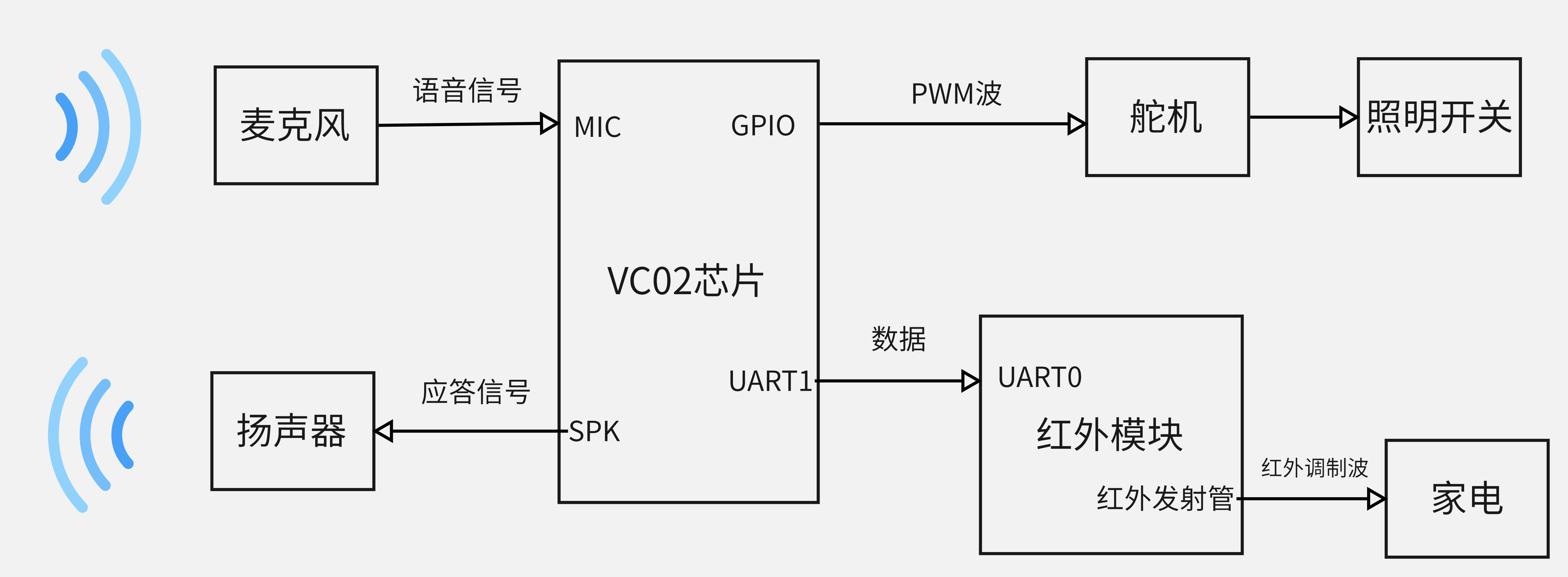

功能概述:
①使用VC02作为主控芯片,咪头麦克风接收语音指令,用扬声器播报每个指令的回复内容。
②根据接收到的语音指令,芯片通过UART1串口输出对应数据给红外自学习模块,红外模块发送不同编码的红外波,进而控制电视,代替了按下遥控器的操作。
③芯片通过IO口输出PWM波,通过调节占空比控制舵机角度,模拟按下开关进行开灯或者关灯的操作,实现无接触开关灯。
④红外模块使用37KHZ的载波,可以控制日常绝大多数支持遥控的电器或者装置。
(具体效果由附件中的两个视频展示)
硬件示意图:
